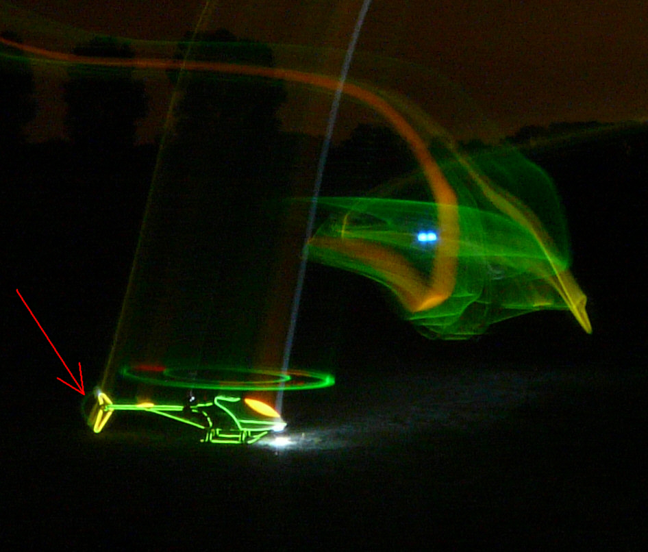

Ich habe fluoreszierende Heckblätter auf meinem Nachtheli, die aktiv von einer UV-LED angeleuchtet werden. Das ist von der Helligkeit (im Vergleich mit meinen Leuchtschnüren) nicht so der Brüllerblauweissheli hat geschrieben:Geht das, gibt es da was Käufliches? Etwa selbstleuchtende oder fluoriszierende Propeller in derselben Größe für Flächenflieger?
