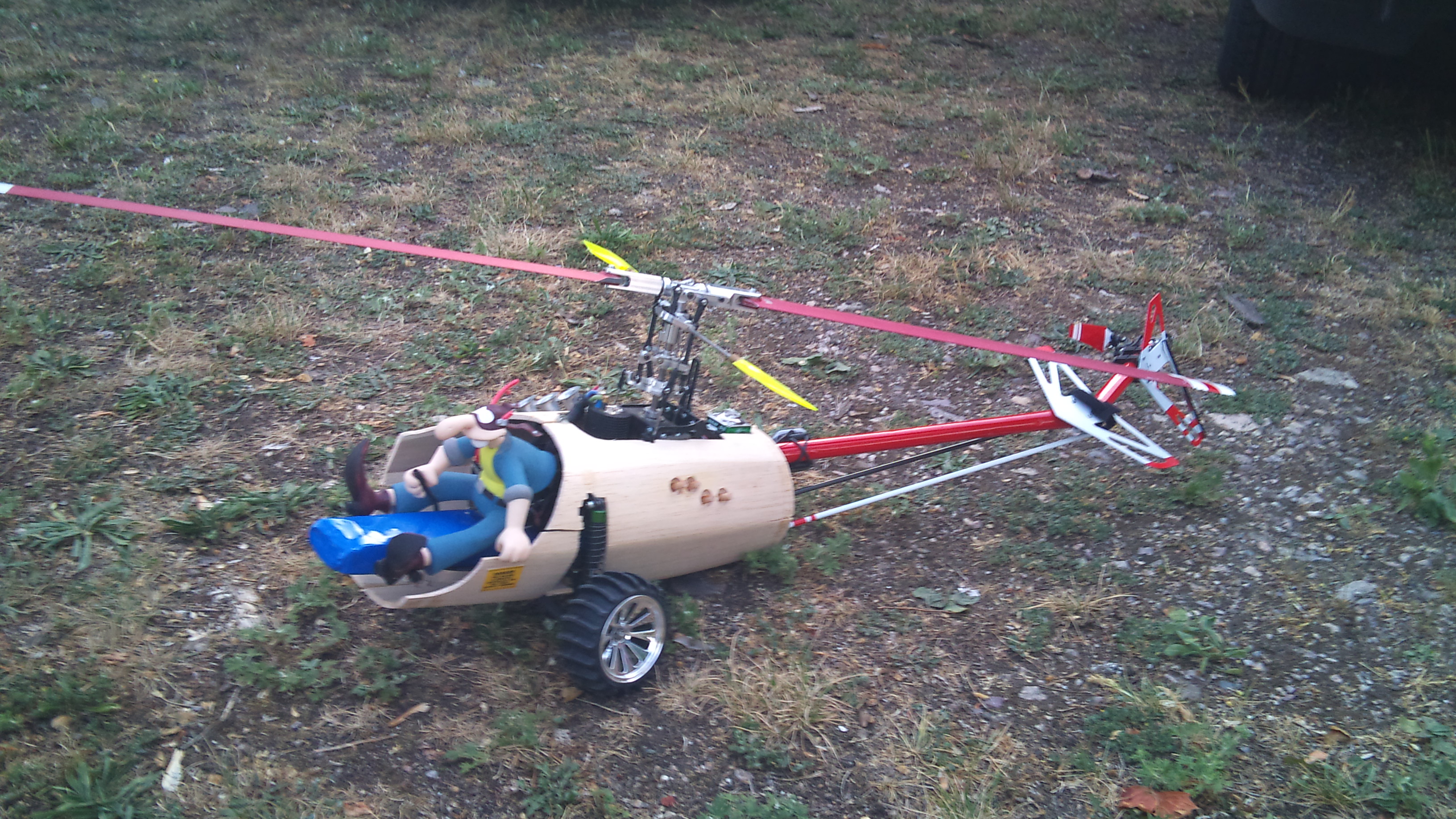

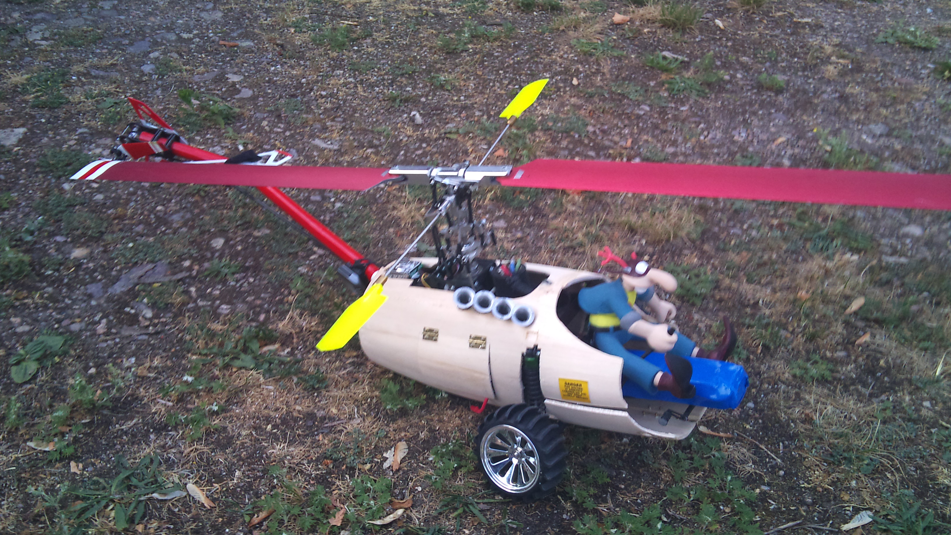

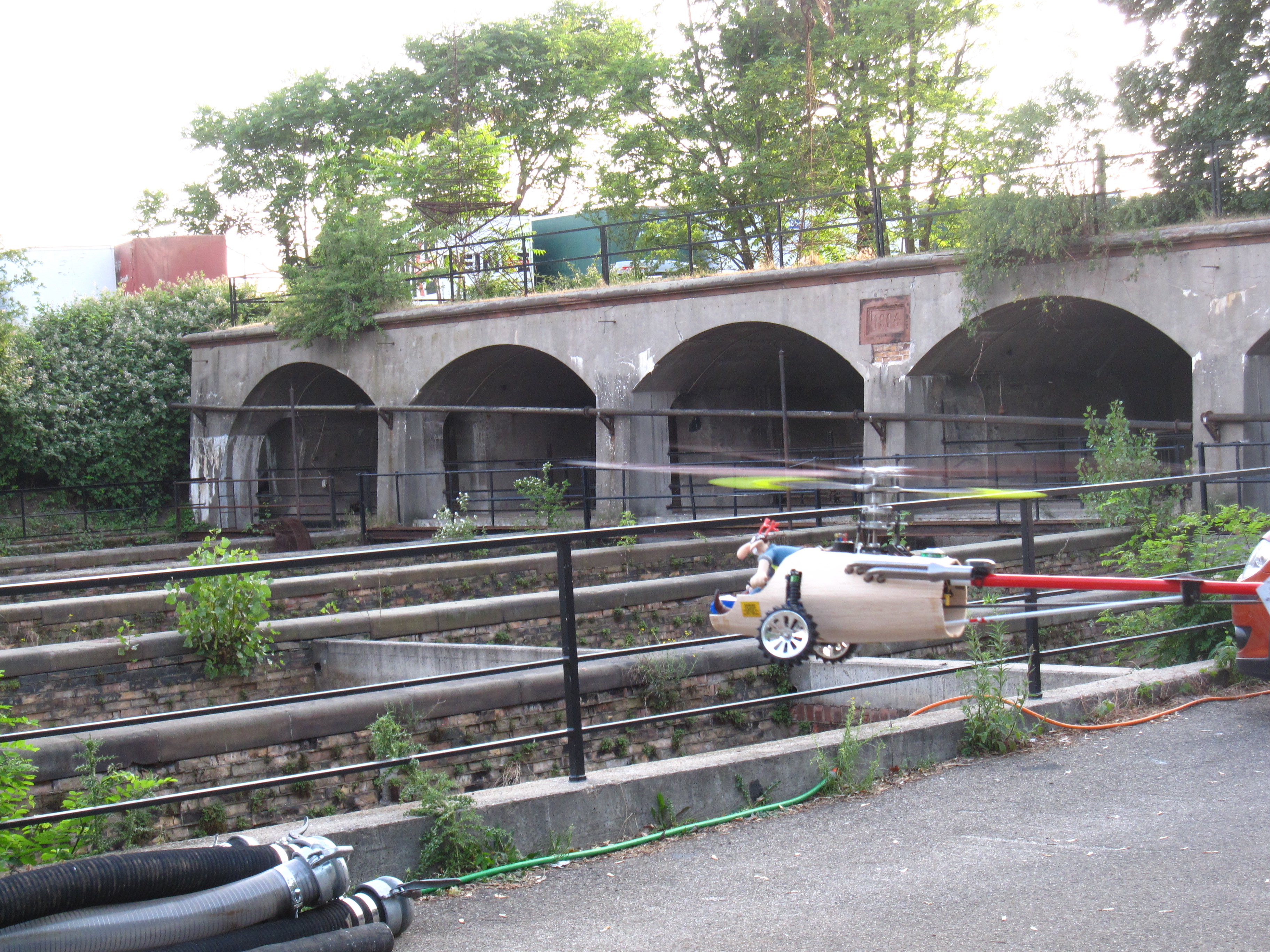

Im Mai 2011 hatte ich das Vergnügen in Mannheim auf dem Gelände eines ehemaligen Klär-& Pumpwerks fliegen zu können.
Naja. Es war ein wenig kompliziert, weil der Mensch, der fotografieren wollte, einfach nicht kapierte, dass er mir nicht in's Flugfeld zu laufen hatte, trotz vorheriger eindringlicher Ansage... dazu noch etwas Wind und schwierige Architektur...
Erstmal ein paar Impressionen:

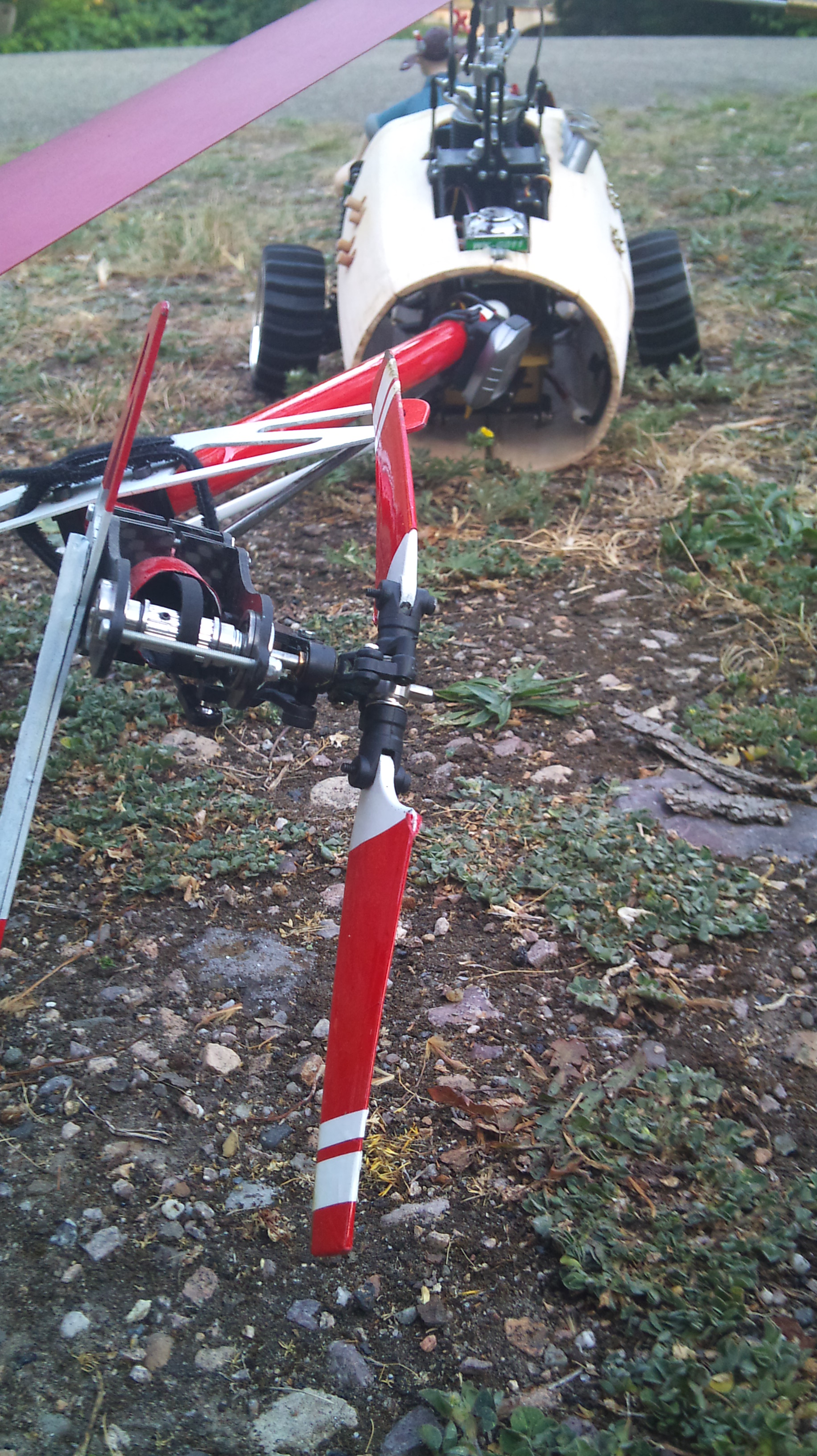

...und dann lief Christian mir einmal zu oft in den Weg, ich wurde nervös& erwischte, während ich hinter dem Geländer flog, den Motor-Aus... bis der Motor wieder angelaufen wäre (wir erinnern uns, das ist ein Jazz, der da werkelt) wäre Werner schon in der Grube baden gegangen, also blieb nur der Versuch per AuRo... klappte auch ganz knapp, ich bekam den Heli noch über's Geländer und ein Stück weit Abstand, aber dann gab's einen Blade-Stop in knapp 1,5m Höhe... zwar konnte ich den Heli noch gerade absetzen, aber er kam zu schnell runter.
Das Hauptfahrwerk hat excellent gearbeitet!
Einige der abgefallenen Teile habe ich dann noch aus der Grube holen dürfen, war glücklicherweise nicht so arg viel Wasser drin.
Das Resultat:
Ein Hühnerfuss von Werner abgesprengt, Fass gerissen, Heckrohr geknickt, Heckfahrwerk abgerissen, Teile wie der Auspuff ab... der Heckriemen hat's überlebt, weil das Rohr einen Z-Knick bekam, und sofort die Riemenspannung raus war (die Mühle drehte da ja schon nicht mehr).
So.
Toll. Das Gaui-Heckrohr war nämlich auf einmal nur noch zum Preis eines Eco-8-Rohres zu haben.
So war das nicht gedacht.

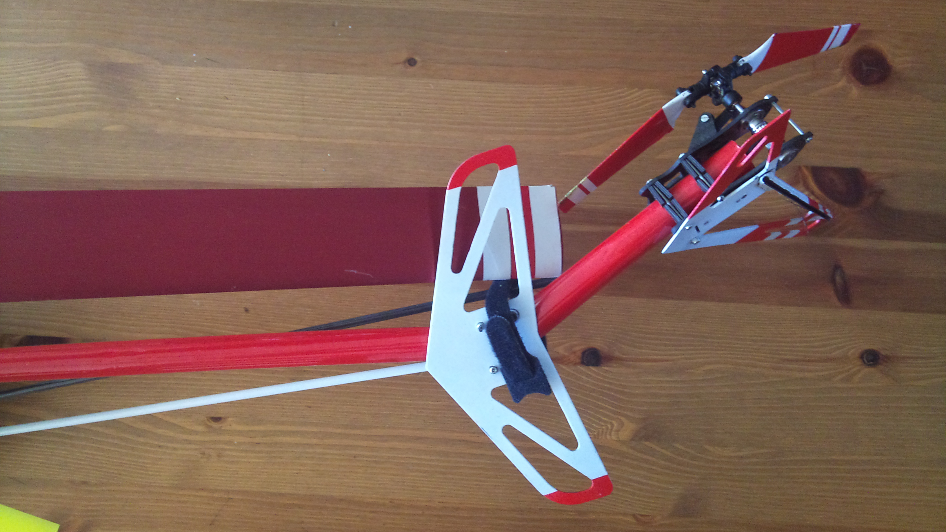

Bis... mir eine Angelrute aus GFK in die Hände fiel, eine Steckrute, dreiteilig...
Und das allerbeste: das mittlere Rohr passte!
Ein konisches Rohr hat Vorteile, denn es hat ein besseres Festigkeits- / Gewichtsverhältnis. Es hat dort mehr Material, wo es eine höhere Belastung hat. Und am Ende, wo die Belastungen viel kleiner sind, hat es auch weniger Material, sprich weniger Gewicht.
Mich interessiert das jetzt zwar nicht so sehr, aber die 3D-Fraktion könnte noch von einem weiteren Punkt profitieren: die Riemenspannung kann sich nicht mehr durch verrutschende Heckgetriebegehäuse verstellen...
Warum haben diese unsere Helis das nicht längst?
Schwer ist das Rohr auch nicht, selbst in GFK nicht...
Aaalso... Umbauen!

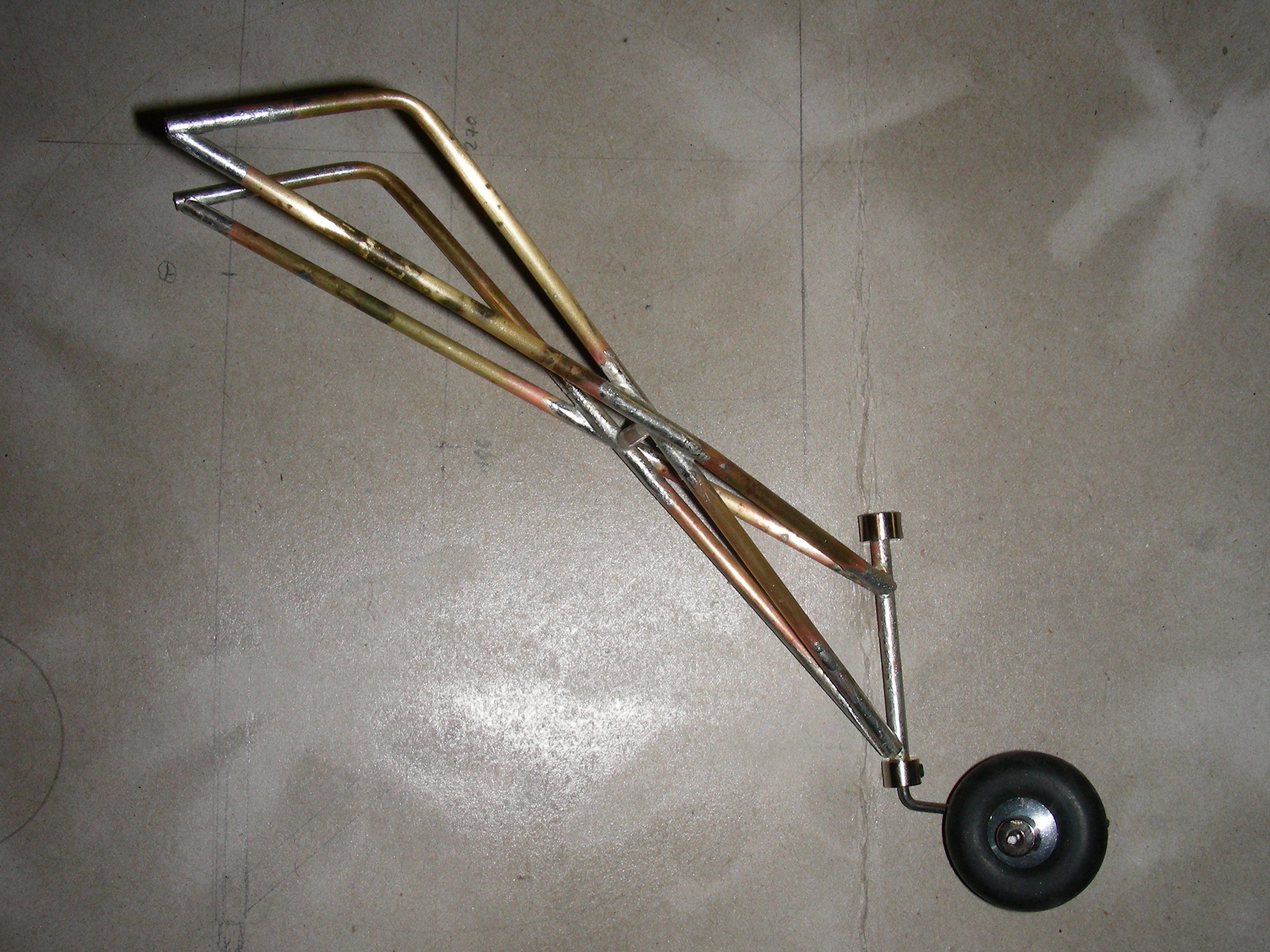

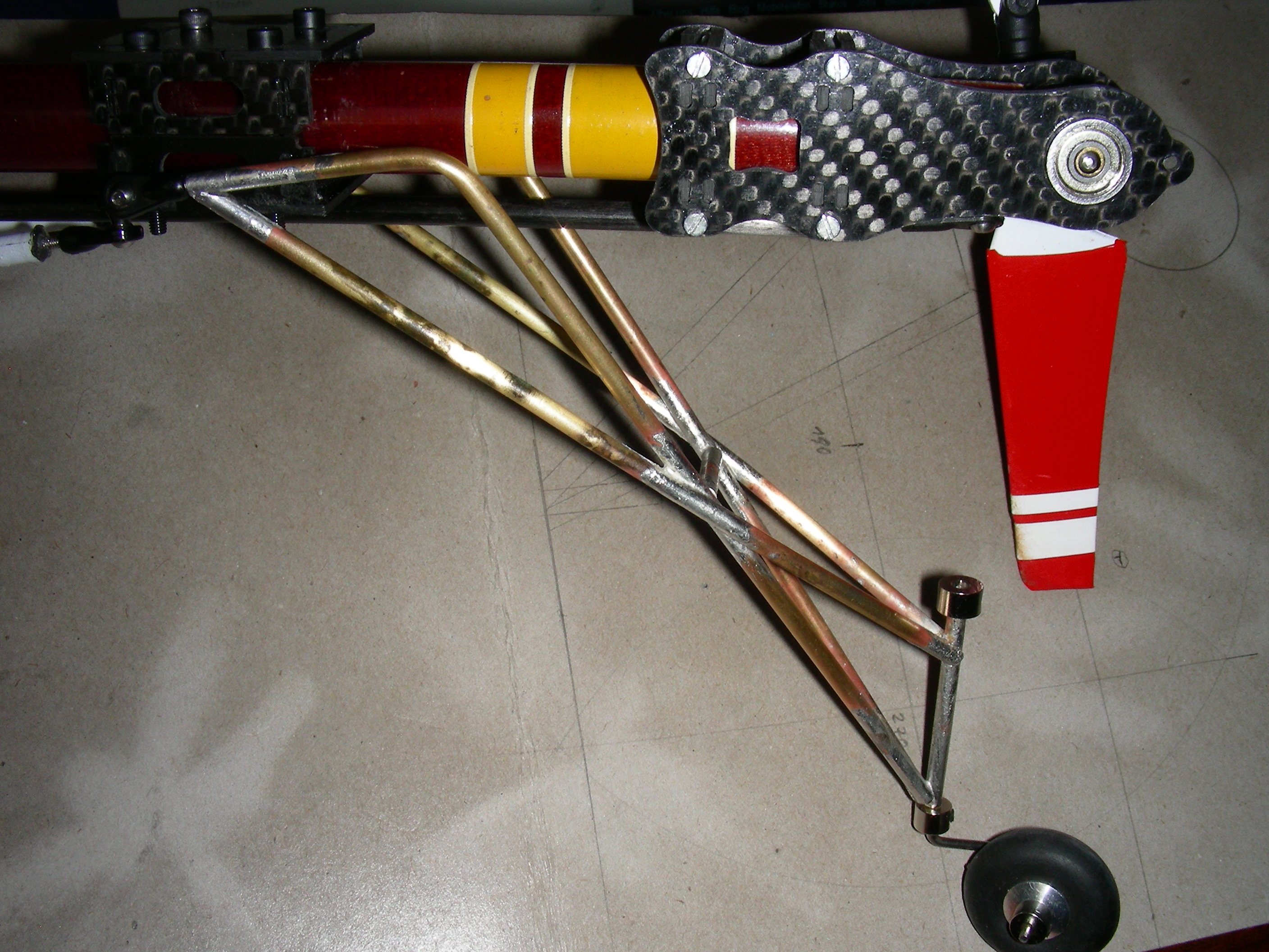

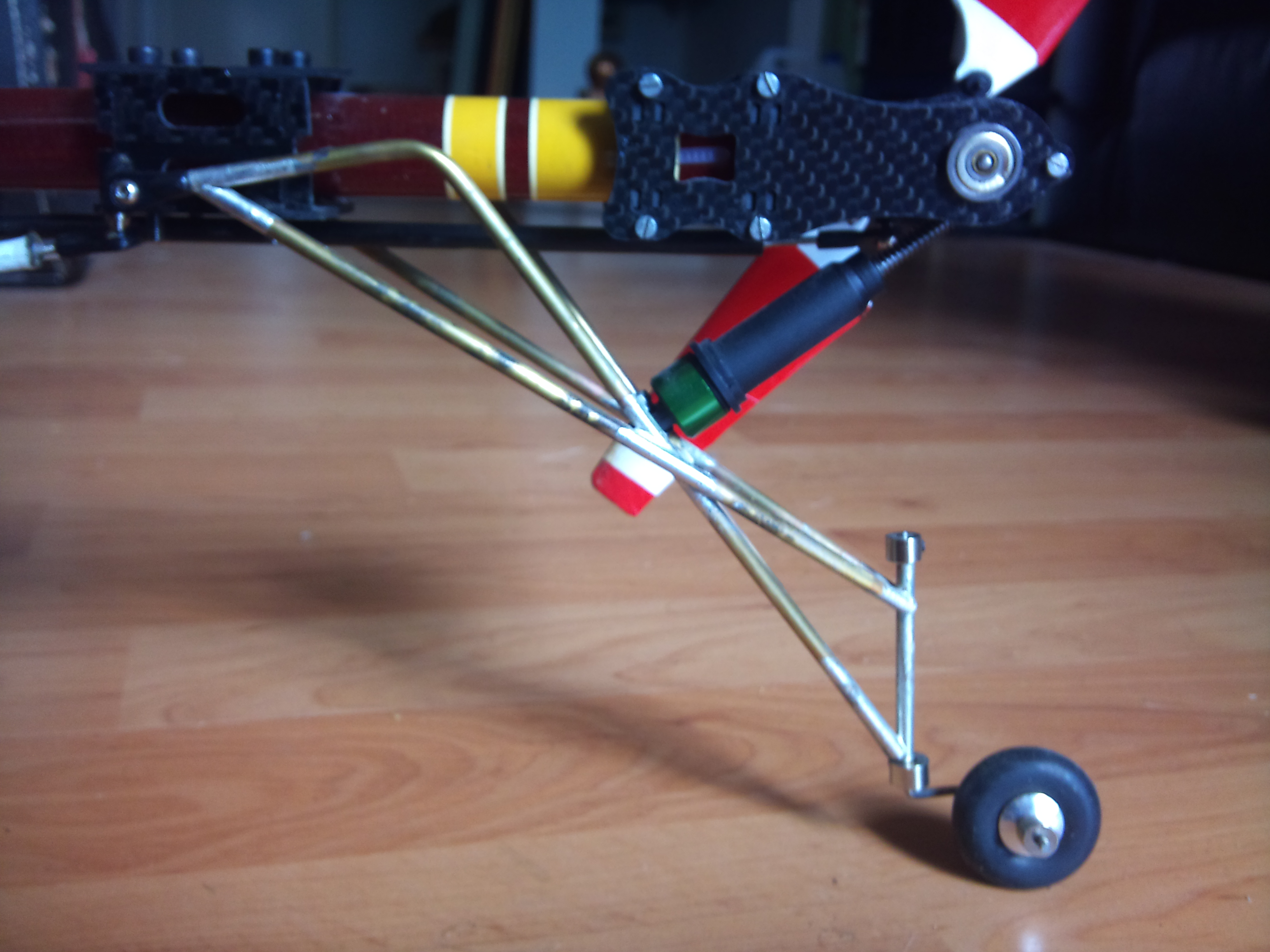

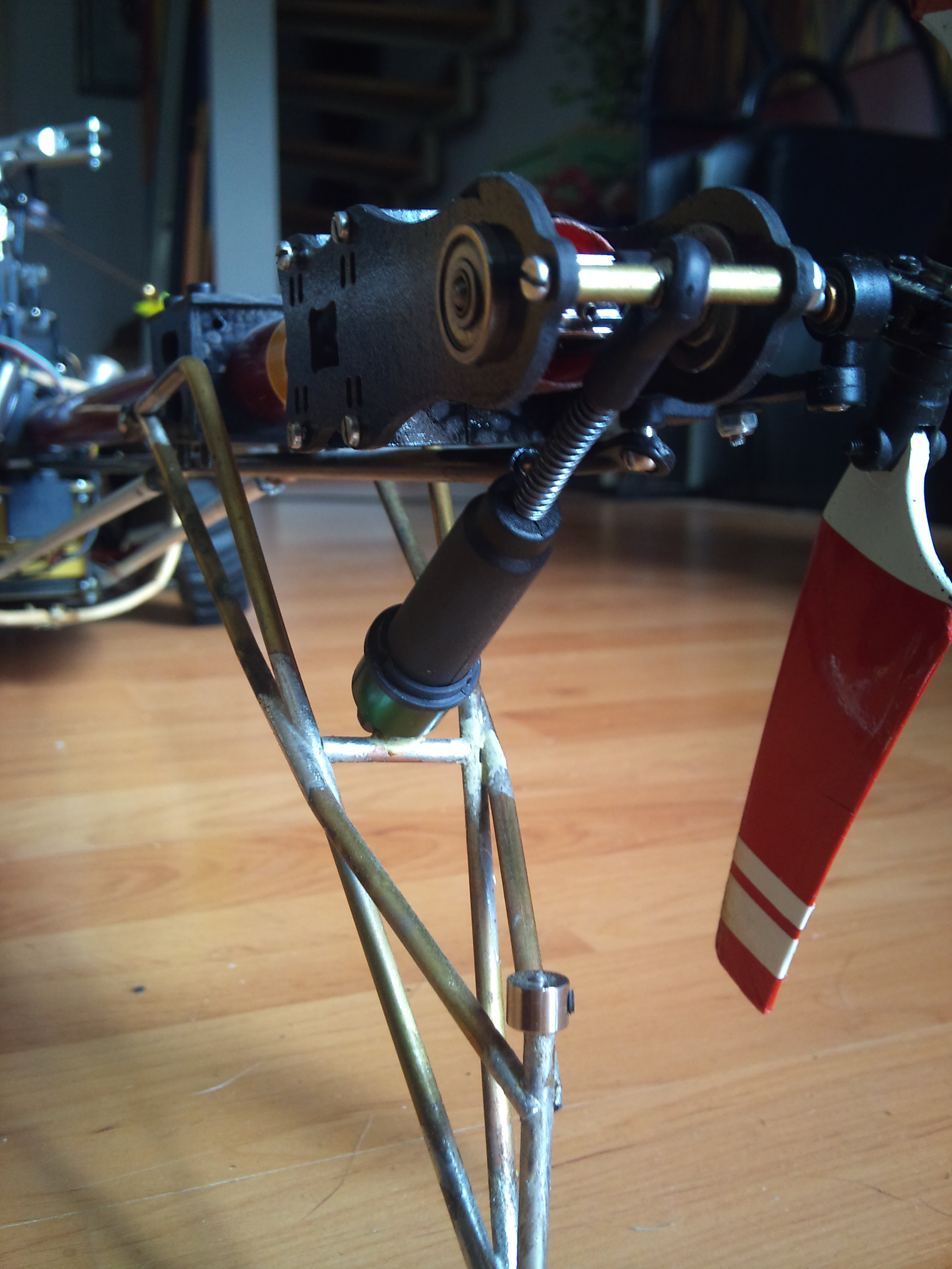

Und das kaputte Heckfahrwerk?
Auch da gab's eine Lösung.
Ein wenig Messingrohr, gebogen& weich gelötet, die Reste vom Heckfahrwerk, ein Federbein aus einem RC-Car, eine Kugelschreiberfeder, Kugelpfannen& -köpfe...
Sieht dann so aus:
das neue Heckfahrwerk
Die Kugelschreiberfeder passte mit ihrer Charakteristik sehr gut, und wanderte auf die Kolbenstange.
Damit sieht die Geschichte auch schlanker aus, als mit den sonst üblichen aussen sitzenden Federn.
Das Fahrwerk federt unter dem Eigengewicht des Hecks bereits leicht ein, wie gewünscht.

Ob das geschickt ist den Dämpfer genau an der schwächsten stelle deines "Fahrwerks" zu fixieren ?
seitwaerts
Beiträge: 4048
Wohnort: Südpfalz
#37 Re: Werner hebt ab
Beitrag von seitwaerts »
Hmja, die Überlegung hatte ich ebenfalls.
Bei dieser mechanishcen Auslegung hatte ich aber bislang keine bessere Idee dazu.
Flacher kann ich den Dämpfer nicht legen, da komme ich am Riemenrad nicht mehr vorbei. Ginge nur mit Neuanfertigung der Heckgetriebe-Seitenteile...
Steiler geht auch nicht, weil ich so weiche Federn nicht bekomme...
Ich schau mir das mal an, wie das so tut... bislang waren auch härtere Aufsetzer nicht schädlich.

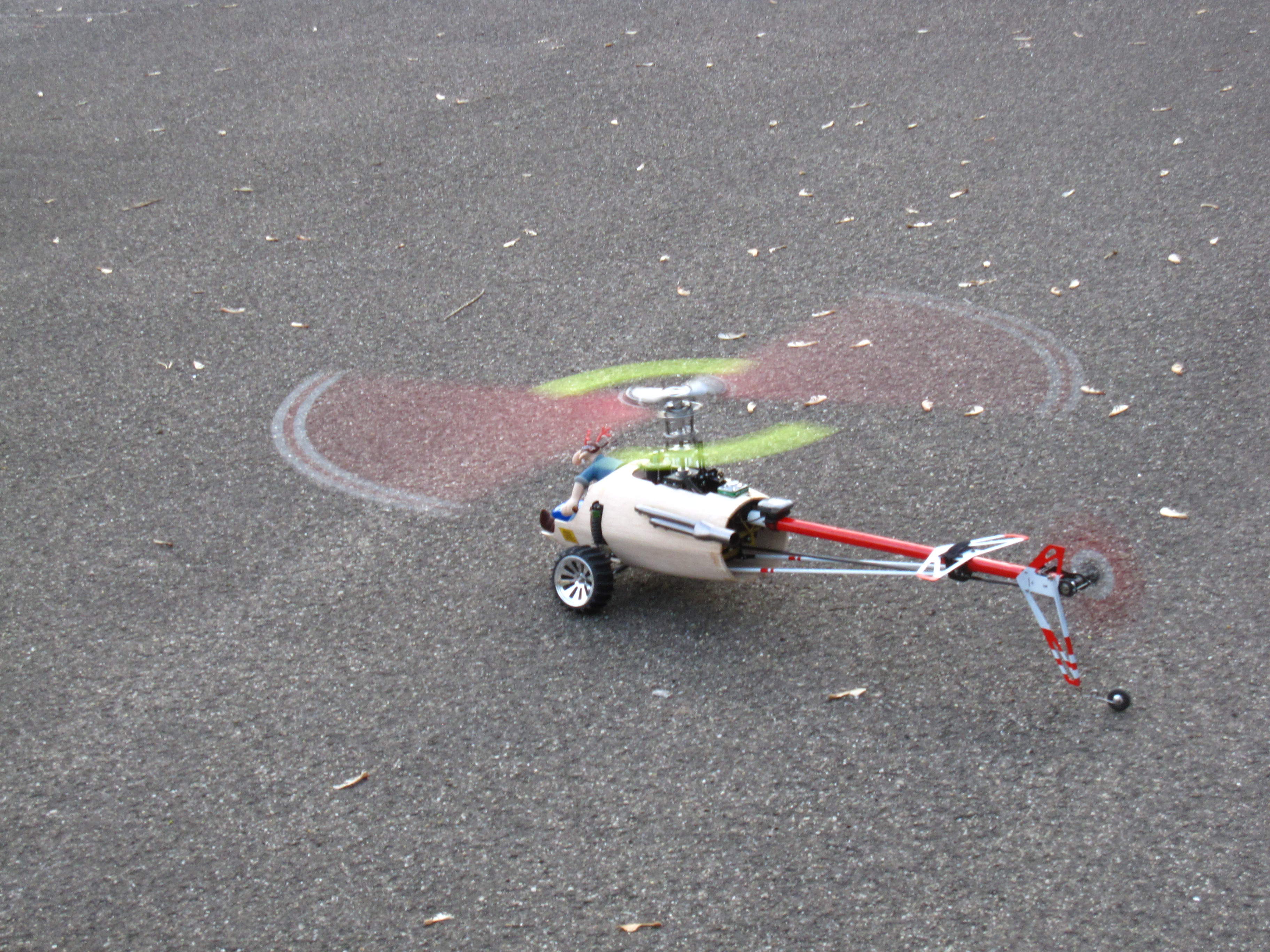

Danach war wieder eine Weile Ruhe im Bierkasten...
Ich war mit Werner zweimal kurz draussen, es gibt aber keine Fotos davon.
In der Zwischenzeit ist dann der Walkera-Gyro ausgezogen, um einem 401er Platz zu machen.
Das Heck gefiel mir mit dem Walkera nicht so richtig.
In Warburg gab es dann genügend Gelegenheiten, mit Werner zu fliegen.
Gelegenheit für Video& Foto.
Leider habe ich nur ein Video, obwohl da etliche gefilmt haben. Meldet auch mal, wenn ihr da noch was habt, bitte.
Oder auch Fotose...
Je nun, also, das war der erste Flug mit Werner in Warburg:
