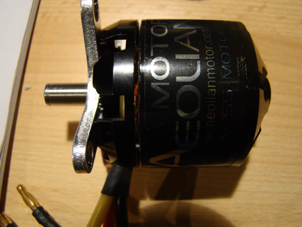

Leider ist gestern mein Cinamotor strehen geblieben, ich vermute dass sich Magneten gelöst haben:
Will nun einen leichteren deutschen Motor verwenden, laut Hacker sollte der A40-12l mit 16x8 APC gut passen. bei 6s.
Was haltet Ihr davon?
Mit 272 Gramm isr der deutlich leichter als der Pichler Boost 90.
Sepp

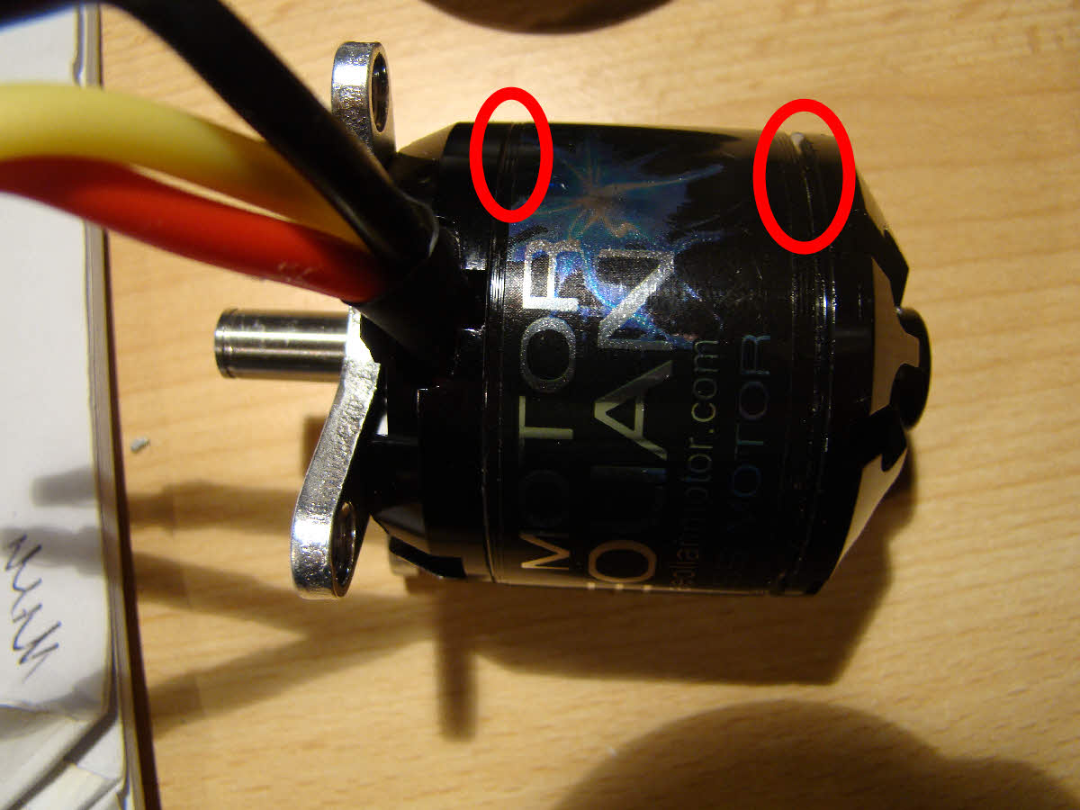

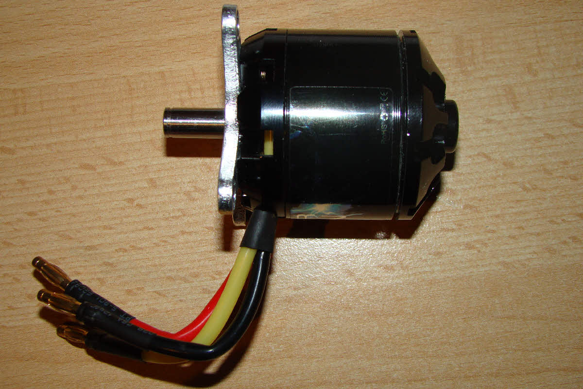

Habe den Hacker heute verbaut, der Chinamotor wollte nicht raus, und ich hätte mir das auch sparen können. Es hatte sich "nur" die Glocke losgeschraubt, die gibg vermutlich leichter als wie mein Propeller zu drehen.
Habe diese nun mit Buchsenkleber fest verklebt, schade dass ich den Motor nicht vor dem Mühevollen Ausbau begutachtet hatte, aber der war fest und ich vermutete das schlimmste.
