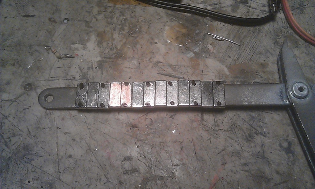

Jetzt verstehe ich garnix mehr :oops: sollen sich nun die Magneten an den Seiten abstoßen oder anziehen ??? Bei abstoßen habe ich dann immer oben ( unten ) Nord Nord Nord Nord usw. und bei anziehen immer Nord Süd Nord Süd usw. wie ist es denn nun richtig ??? :roll:

Ja, bei den normalen Motoren sollten sich die Magneten anziehen, heisst Nord Süd Nord Süd... Gegensätze ziehen sich an...
Das sich Jacks Magnete beim einkleben so gewehrt haben liegt daran das bei den alten Schwabmotoren immer zwei Magneten Kaskadiert nebeneinander liegen und somit einen großen Pol bilden. Heut zu tage gibts aber passende Mags in jeder Größe.
Schmeiß den Motor auf keinen Fall weg, der ist mit etwas Arbeit noch zu retten.

borstel hat geschrieben:Jetzt verstehe ich garnix mehr :oops: sollen sich nun die Magneten an den Seiten abstoßen oder anziehen ??? Bei abstoßen habe ich dann immer oben ( unten ) Nord Nord Nord Nord usw. und bei anziehen immer Nord Süd Nord Süd usw. wie ist es denn nun richtig ??? :roll:
Genau so, Stück für Stück in die Glocke
(Hab jetzt keinen Pyro deshalb zerlegt, Magnete und Anzahl beispielhaft)
lg michl

Ich muss mich für die gestiftete Verwirrung Entschuldigen. :oops:
Wie Basti ganz richtig bemerkte, wird jeder Magnet in ein Paket aus zwei schmäleren Magneten gebildet,
die identisch orientiert eingebaut werden müssen. Der Zweck dieser Quälerei ist ganz simpel: So kann man
kostengünstig eine "Rundung" der Pakete erreichen und den Luftspalt damit verkleinern. Das wiederum
macht den Motor stärker und damit effizienter. Die SHPs sind nicht umsonst legendär. ;)
Ansonsten sind die Pakete untereinander jedoch wieder genau wie alle anderen Magnete auch gegesätzlich
gepolt. Das wars, was für Verwirrung sorgte. Schulligung nochmal. :)

borstel hat geschrieben:... Das Ergebniss schaut dann so aus :
wie hast die Magneten denn ausgerichtet?
kaum macht man es richtig, funktioniert es...

Hatte ich doch am 10.10 bei uns im Forum dir so geschrieben , schade eigentlich :oops:
