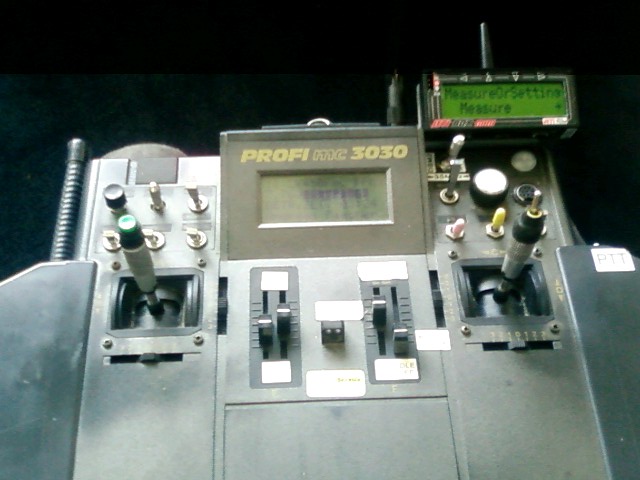

So, seit gestern hat se nu auch ne Jeti Mini Box. Musste dafür die Spektrum-Antenne versetzen, aber die gefiel mit da sowieso nicht.
Leider hat die Mini-Box an der Unterseite zwei Taster, so dass sie nicht Stumpf auf auf die abgeschrägte Gehäusekante der Anlage gesetzt werden kann (was sich ansonsten anbieten würde). Ich hab das mit einem kleinen Kunststoffwinkel angeschraubt.
Das Schalter-Panel der 3030 ist schmaler als das der JR-Funken, weshalb die Box rechts übersteht - allerdings nicht breiter als die Handauflage des Senders.
Ich habe ja lange überlegt, ob ich nicht eine eigene JetiMicroBox nachbaue (s. RCline), mit der Elektronik im Senderinneren und nur dem Display und den Tastern außen.
Wäre sicherlich eleganter - nicht zuletzt weil das Jeti-Display von der Ziffernhöhe deutlich größer ist als das 3030-Display, und das kleinere Pollin-16x2er Display WUNDERSCHÖN an die 3030 passen würde.. allerdings fehlt mir grad die Zeit dafür, das durchzudesignen. (Bei RCLINE wurde nur das Protokoll offengelegt, ich müsste also noch den ganzen Controllercode implementieren). Also ist der Ist-Zustand mal als Provisorium zu werten.
das ist jetzt wohl der coolste Sender östlich von Texas.
Ich fasse mal die Mods zusammen:
-Li-Ion-Akku 2s2p 5Ah (30h+ Betriebszeit im Mischbetrieb)
-Knüppeltaster mit Vorwahl über selbstverriegelnden 3-Stufen-Schalter (Waffensysteme :D )
-LS-Knüppelschalter mit "Scharfschalter" am Panel
-Diverse Panel-Zusatzschalter (alle Geberplätze voll)
-Mikrophon und PTT-Taster in der Handauflage integriert, für 2m-Handfunkgerät (Spechfunkverbindung zum Windenoperator)
-Externer Abgriff für 2 Geberkanäle (Anschluss eines externen Kreuzknüppels für den Kamerabediener / WSO)
-Jeti Duplex TU HF-Teil (weil das besser ist - Spezialumbau mit L/S Unterstützung))
-Jeti Mini Box (weil das wichtig aussieht)
-Spectrum DSM2 HF-Teil mit Signalkonverter (weil das die mCXe und mSRs brauchen - ebenfalls mit L/S Unterstützung)
-3-Stufen Wahlschalter für Betriebsart (DSM2, 35MHz, Jeti Duplex)
-Pultbeleuchtung Rot, Submarine-Style (weil auch nachts geflogen wird)
-Halter für Kurzantenne 35MHz (die HLGs fliegen noch aufm Gleichstromfunk, und SALs mögen keine Teleskopdödel)
Jetzt fehlt noch:
-Synthi-HF-Teil 35MHz (wenn’s mal für vernünftige Preise übern Tisch geht)
-Cooliehat-Mehrwegsticktaster für FPV und/oder Waffensysteme (in Arbeit, Code ist fertig, HW muss noch gestrickt werden)
-FPV-Videomonitor :alien:
-Handauflagen-Heizung (wenn das hier so weitergeht mit den Temperaturen)
-Getränkedosenhalter (ein Bauermann-Segler hälts LANGE aus in der Luft)
Ich bin ja eigentlich erklärter Tuning-Gegner, aber mein SENDER behauptet was anderes :oops:
gruß
andi
