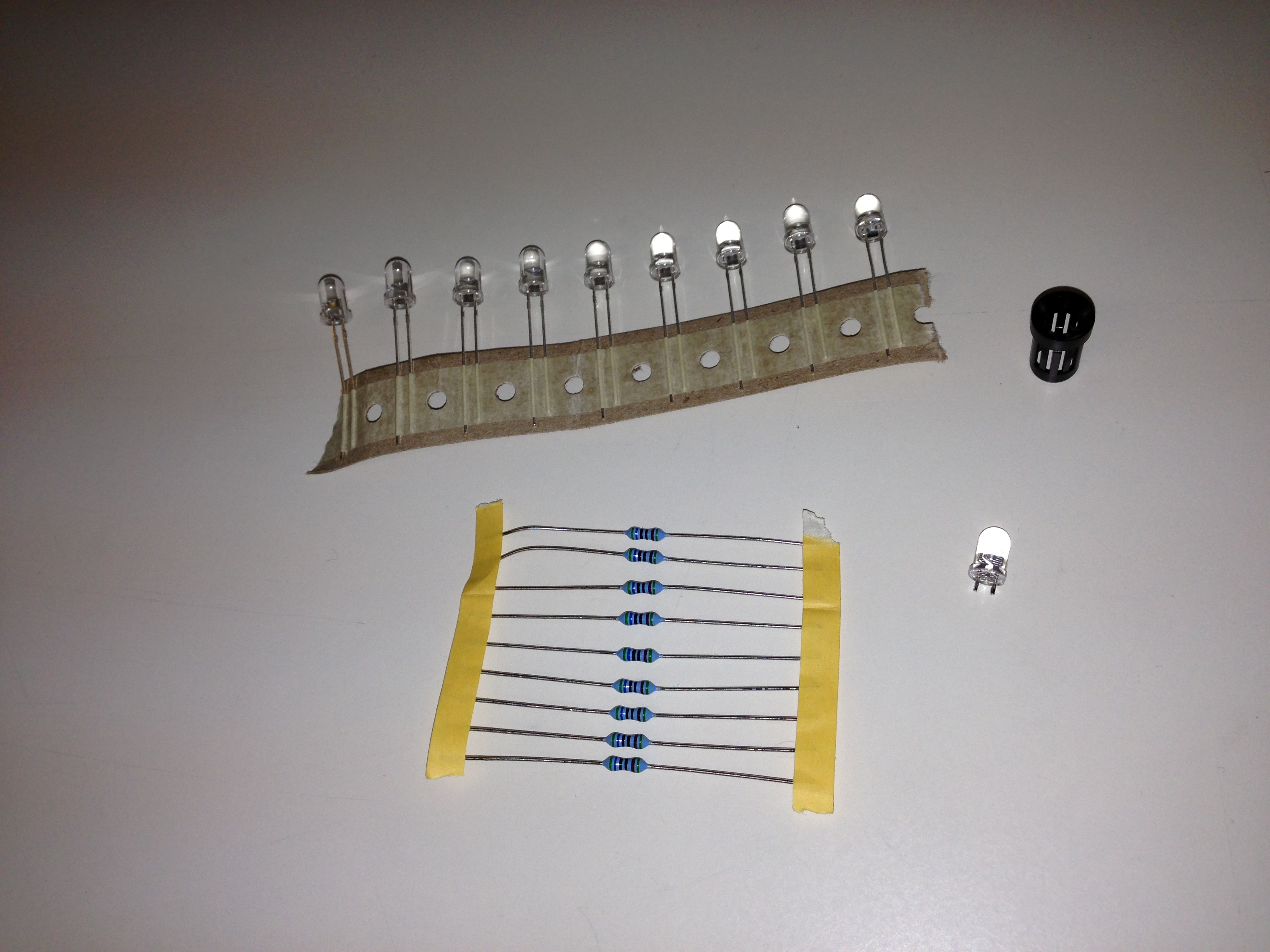

hallo
habe eine frage an die led profis hier, es gibt lkws die im himmel eine sogenante ambiente beleuchtung verbaut haben, das heisst es sind mehrere blaue led verbaut die beim nachts fahren eine besonders angenhme bleuchtung bietet.
original ist es eine kostpielige sache und ich möchte mir das nun selbst realisieren.
ich habe blaue leds, habe die halter für die led und wiederstände.
ich beabsichtige im himmel 6-8 led zu verbauen und möchte nun wissen wie ich das am besten mache.
die betriebsspannung liegt bei etwa 26volt.

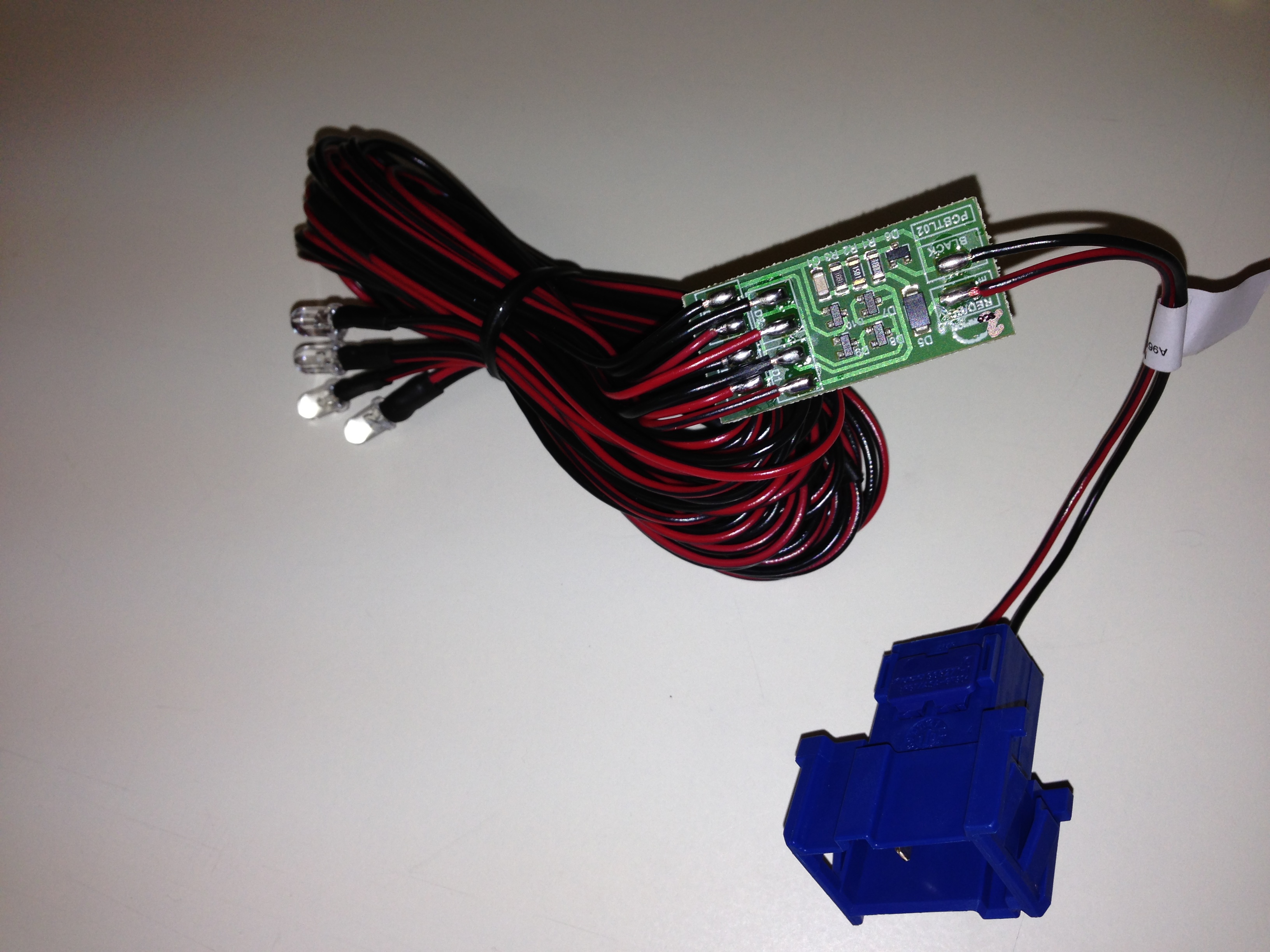

#4 Re: LED Sternenhimmel verkabeln
das glaube ich nicht weil es die von werk aus zu bestellen gibt und ob ich mit ner innenbeleuchtung fahre oder nicht kann mir keiner verbeiten.Crizz hat geschrieben: Außerdem sind derartige Berleuchtungen im Geltungsbereich der StVZO verboten - das mal nebenbei bemerkt. Nicht alles was man kaufen kann ist legal.
hier sieht man wie ein originalteil von mercedes aussieht.

#6 Re: LED Sternenhimmel verkabeln
wäre m.e. die sicherste Variante, wenn du mittels Vorwiderständen die Spannung für die einzelnen LEDs reduzieren willst bzw. den Streom begrenzen.
Bei blauen LED liegt die Betriebsspannung meist im Bereich von ca. 3,1 V - daraus würde sich bei 12 V Versorgung und 20 mA Durchlaßstrom ein Vorwiderstand von 445 Ohm ergeben, könnte man also aus der e24-Reihe einen 430 ohm verwenden - oder 470 ohm, würde es genau gut tun und eher den Strom unter dem Limit halten, was der Lebensdauer zu gute kommt. Damit dann jeweils einen eigenen Vorwiderstand pro LED und diese Anordnung dann in x-facher Parallelschaltung an den 12 V Regler. Ich denke, im Prinzip hat das DJBlue auch so gemeint ( und nicht die Parallelschaltung der LEDs als solche )

#8 Re: LED Sternenhimmel verkabeln
3 x 3,1 V = 9,3 V - und die willst du an 12 V klemmen. Mach mal...... nach 15 Minuten weißt du, warum die andere Variante besser ist.
Dirk, prinzipiell kannst du machen, was du möchtest - wenn du 4 in Reihe schaltest und an 12 V klemmst ist das dein Ding. Ich bin Elektroniker, ich kann das nicht gutheißen, weil es gegen jeden Grundsatz der Elektronik verstößt. Das du shconmal bereit bist, durch nen 12 V Regler für eine eindeutige Betriebsspannung zu sorgen, ist shconmal ein Fortschritt - wenn du es richtig machen willst, dann mach es mit einzelnen Vorwiderständen, wie aufgeführt. Und wenn du es perfekt haben willst nimm die Fertigklösung von Mercedes, die kostet deshalb so viel weil der Controller gleichzeitig eine Konstantstromquelle ist und wir hier davon noch gar nicht gesprochen haben - das ist nämlich die ideale Lösung, da einer Konstantstromquelle die Spannung absolut Wurscht ist. Sie sorgt einfach dafür, das durch den Verbraucher der festgelegte Strom fließt, unabhängig davon was ansonsten mit dem Bordnetz passiert.

#9 Re: LED Sternenhimmel verkabeln
also nochmal,
ich möchte 4 blaue led auf der linken seite und 4 blaue led auf der rechten seite betreiben.
soll ich dann für je 4 blaue led einen 12v spannungsregler und je led einen wiederstand wie auf dem foto ist anschliessen??

#12 Re: LED Sternenhimmel verkabeln
...mit einem Spannungsregler kommst Du schon klar, die 8 LEDs benötigen ja nun nicht soviel Strom.
Dann nimmst Du pro LED wie von Crizz vorgeschlagen einen 470 Ohm Widerstand den Du in Reihe mit der LED schaltest. Und die hängst Du dann alle parallel an den Spannungsregler. Also so:
(+) ---|470 Ohm|---LED 1----- (-)
(+) ---|470 Ohm|---LED 2----- (-)
(+) ---|470 Ohm|---LED 3----- (-)
Geräte die am Kfz-Bordnetz betrieben werden, müssen *einiges* aushalten können. Da treten gemeine Spannungsspitzen etc. auf. Deswegen unbedingt fertigen Kfz-Spannungsregler verwenden.
Markus

#13 Re: LED Sternenhimmel verkabeln
Denk nur dran, bei einem Spannungsregler einen Kondensator an den Ausgang zu hängen, sonst könnte es sein das die LEDs flackern.
#14 Re: LED Sternenhimmel verkabeln
Dirk, das Thema Reihenschaltung, Parallelschaltung und Vorwiderstände hatten wir schonmal - ich dachte ganz einfach das ich das nicht nochmal erklären müßte. Hab ich mich wohl vertan, kommt vor.
Und was dein Bild mit deinen Teilen betrifft, da kann ich nur mutmaßen das es 560 Ohm Widerstände sein müßten, wenn ich den Farbcode richtig erkenne - was es für welche sind weiß aber nur der Lieferschein oder eben der, der dir die Dinger in die Hand gedrückt hat. Und ich vermute mal das du dem entweder erklärt hast, was du damit machen willst, oder das es ein Komplettangebot war das für einen bestimmten Zweck erdacht ist - und dazu gehört ne Beschreibung aus der das eben hervorgeht.
Und wenn man dazu keine Informationen hat muß die Kristallkugel herbei. Also mecker bitte nicht rum sondern denk auch mal darüber nach, wie man helfen soll, wenn Informationen fehlen oder zu wage sind.
