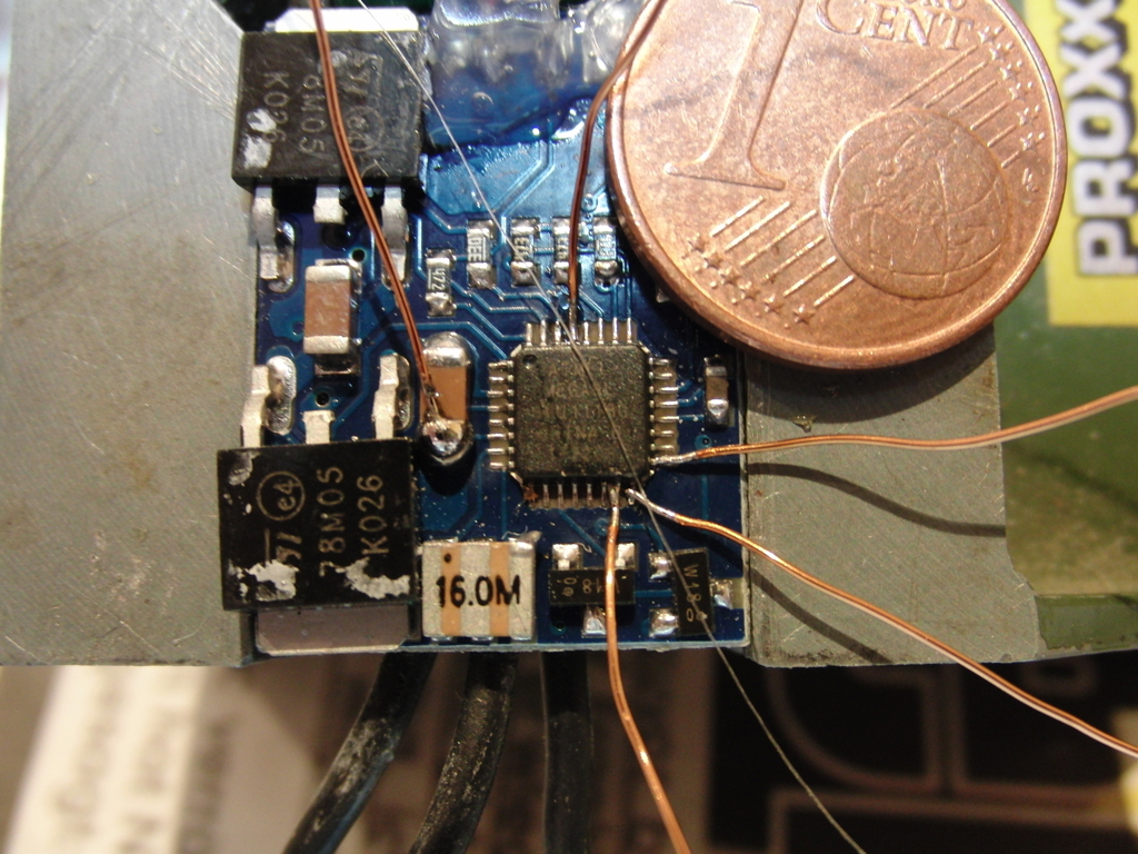

es geht ja bei dem projekt ums machen, bin eher der modellbauer :albino: .
Sehr löbliche Einstellung, ich persönlich sehe das genau so :)
bischen löten kann ich :lol:
Bischen wird in dem Fall nicht reichen... im Ernst, das ist schon gehobener Schwierigkeitgrad...
So sieht das ganze dann aus. Das graue quer über dem ATmega ist ein Haar (meins :oops: )
Geht da schon recht eng zu... :mrgreen:

hi,
versteh deine sorge, das "bischen" war ironisch!
ich hab 3st. 3Digi gelötet, die auch noch funktionieren. :idea:
denke bin gerüstet für die herausforderung, hab sowas auch früher mal gelernt! :wink:

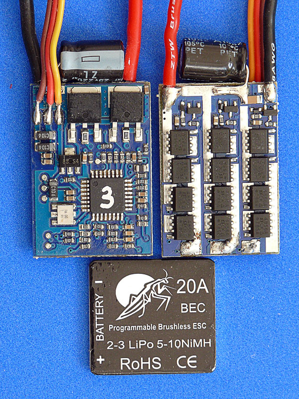

habe hier Black Mantis 20A.
Kann ich diese mit HobbyKing Blue Series 20A vergleichen/gleichstellen?
Grüße, Sven

svensonite hat geschrieben:Hallo,
JAH SISCHER DAT! :mrgreen:
BlackMantis, HobbyKing BlueSeries, Mystery BlueSeries - sowohl 12A als auch 20A - purzelt alles vom gleichen China-Band... :)
