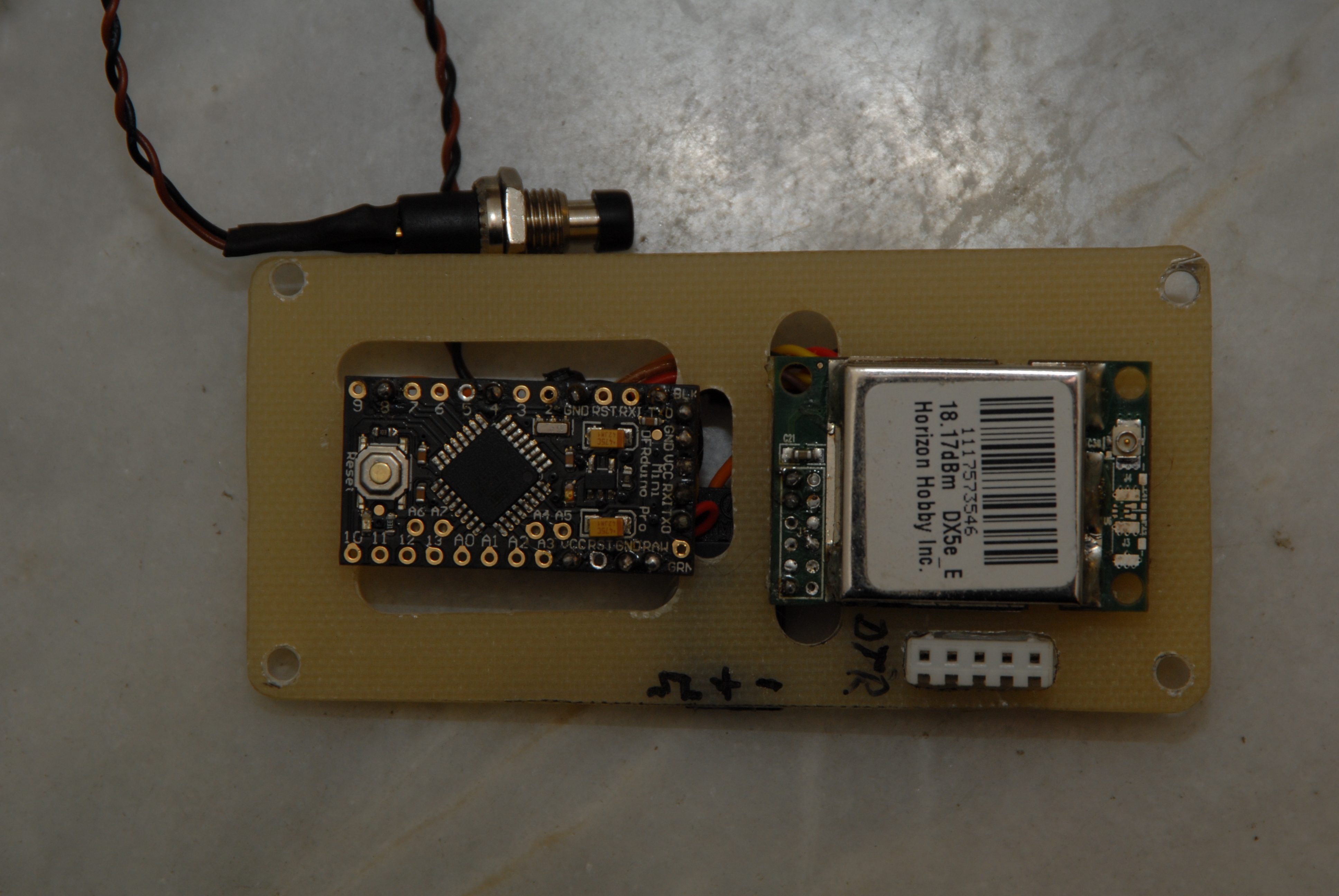

Hier mal ein Bild meiner Lösung:
- Von vorne
- DSC_9087.JPG (3.72 MiB) 1877 mal betrachtet
Rückseite:
- Von hinten

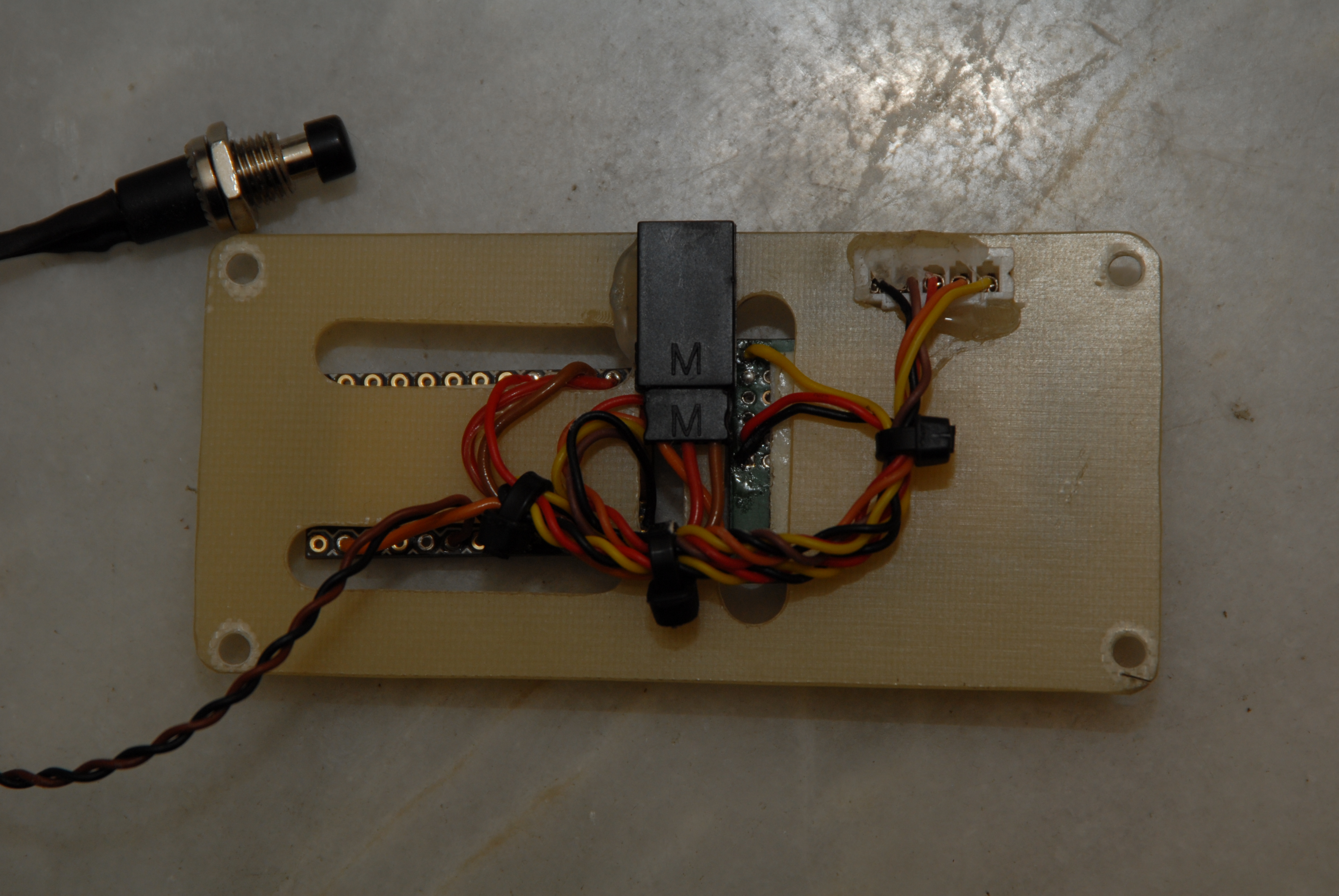

- DSC_9088.JPG (3.84 MiB) 1877 mal betrachtet
Ich habe an das 3adrige Kabel in der Funke einen Servostecker gelötet, und an meiner Platte eine Buchse geklebt.
Dadurch kann ich die komplette Einheit aus der Funke nehmen.
Von der LED Reihe der DX-4 hab ich den Stecker mit Kabel abgezickt. Diese Kabel hab ich mit dem Arduino verlötet.

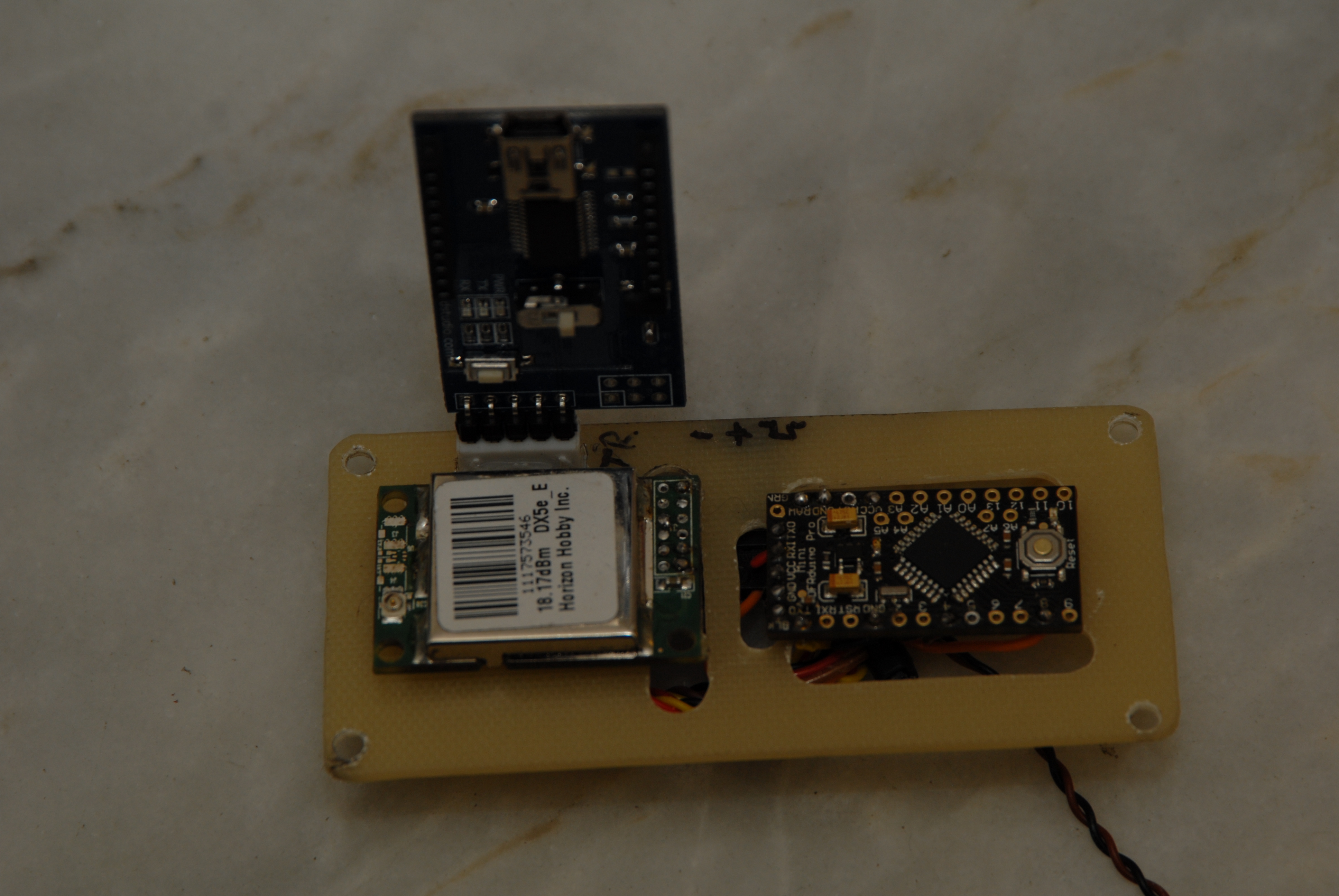

Über die Buchse kann ich jederzeit das Breakout anschließen um evtl. neu zu flashen.
- Mit Breakout
- DSC_9089.JPG (3.4 MiB) 1877 mal betrachtet

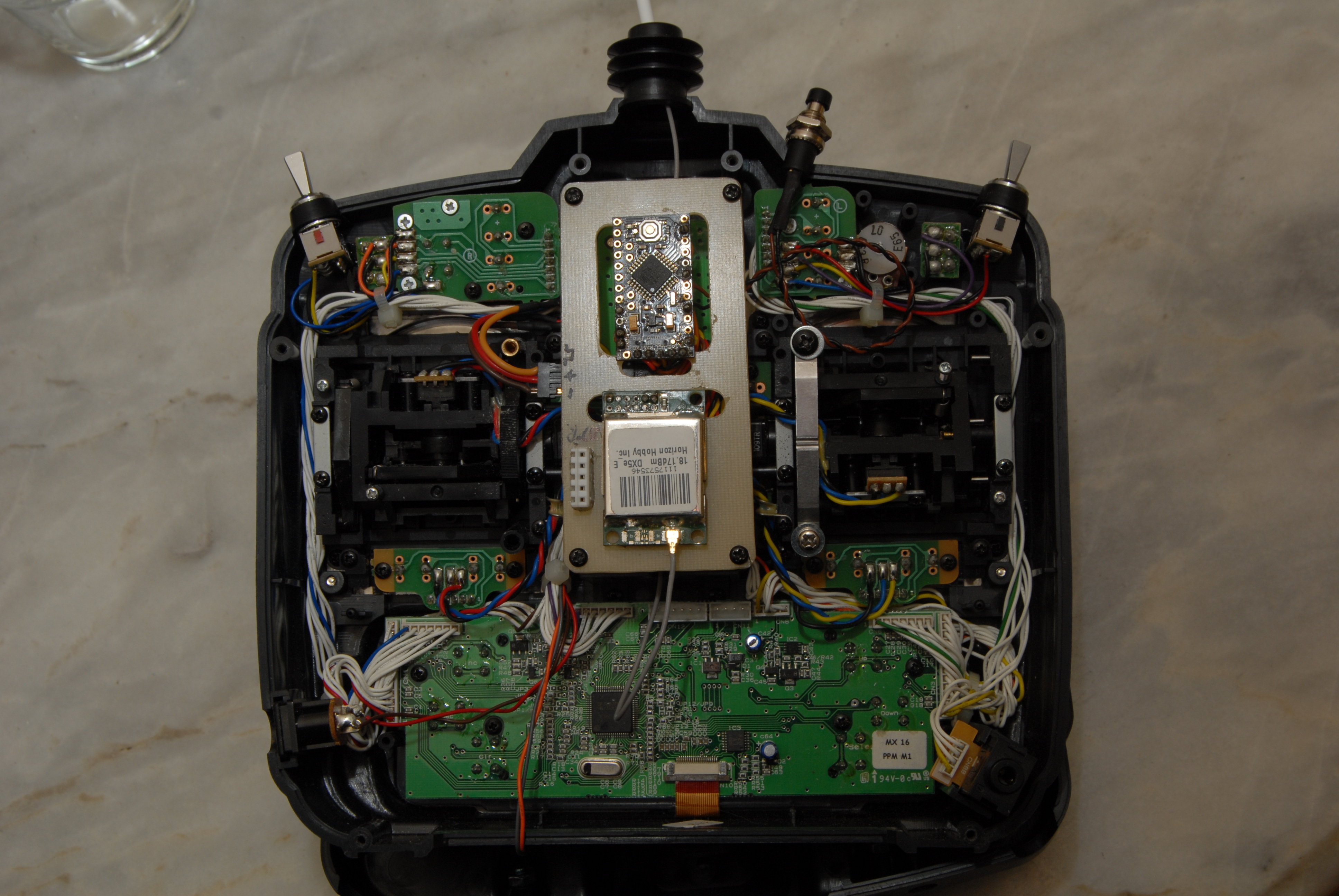

So sieht es dann eingebaut aus:
- Fertig
Der raus gerutschte Massepin ist wieder da wo er hingehört ;-) - DSC_9096.JPG (4.14 MiB) 1877 mal betrachtet
Der Bindknopf hat seinen Platz links neben der Antenne im Rückteil des Gehäuses. Status LED hab ich (noch) nicht verbaut bzw. angeschlossen.
