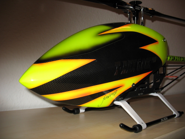

Bilder? Na gut - hoffentlich erkennt man das hier:
Ich mach beim nächsten Mal mal ein Bild von der Seite.
Das Heckrohr ist um 65mm verlängert.

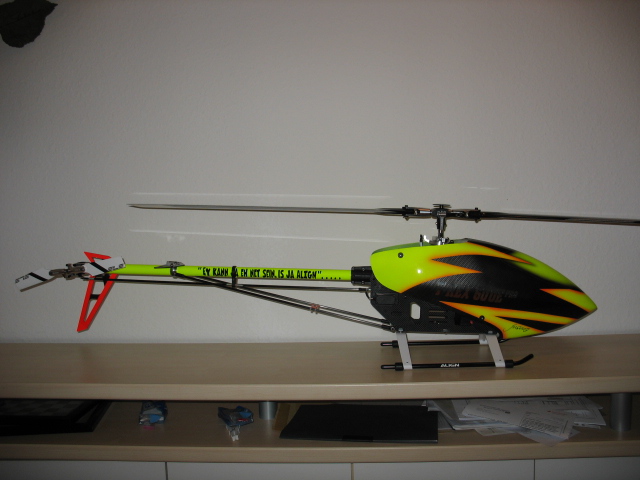

Also ein Problem mit den Kegelrädern hatte ich nicht. Dass das große Heckzahnrad eiert ist leider normal und ist Bedingt durch die Herstellung. Das HZR wird ja gefräst, das Heckzahnrad nur gegossen/gespritzt. Auf jeden Fall sollte man sich Langlöcher feilen weil sonst nur ein kleiner Teil der Zähne ineinander greift.
Bei starker Last ist hier echt Kariesgefahr.
Natürlich muss man beim Zusammenbau schon drauf achten dass das Zahnflankenspiel überall am Zahnrad noch vorhanden ist, gerade weil es eiert.
Hier noch ein Bild von heute wegen den Proportionen. Sicher nicht die Beste Perspektive, aber ich hab nicht dran gedacht

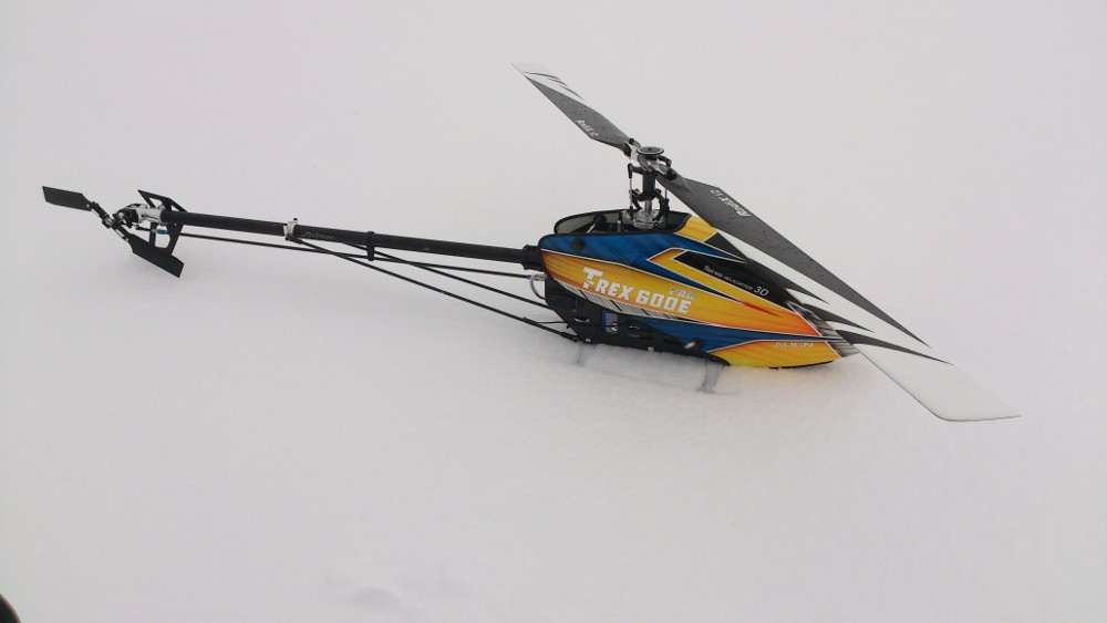

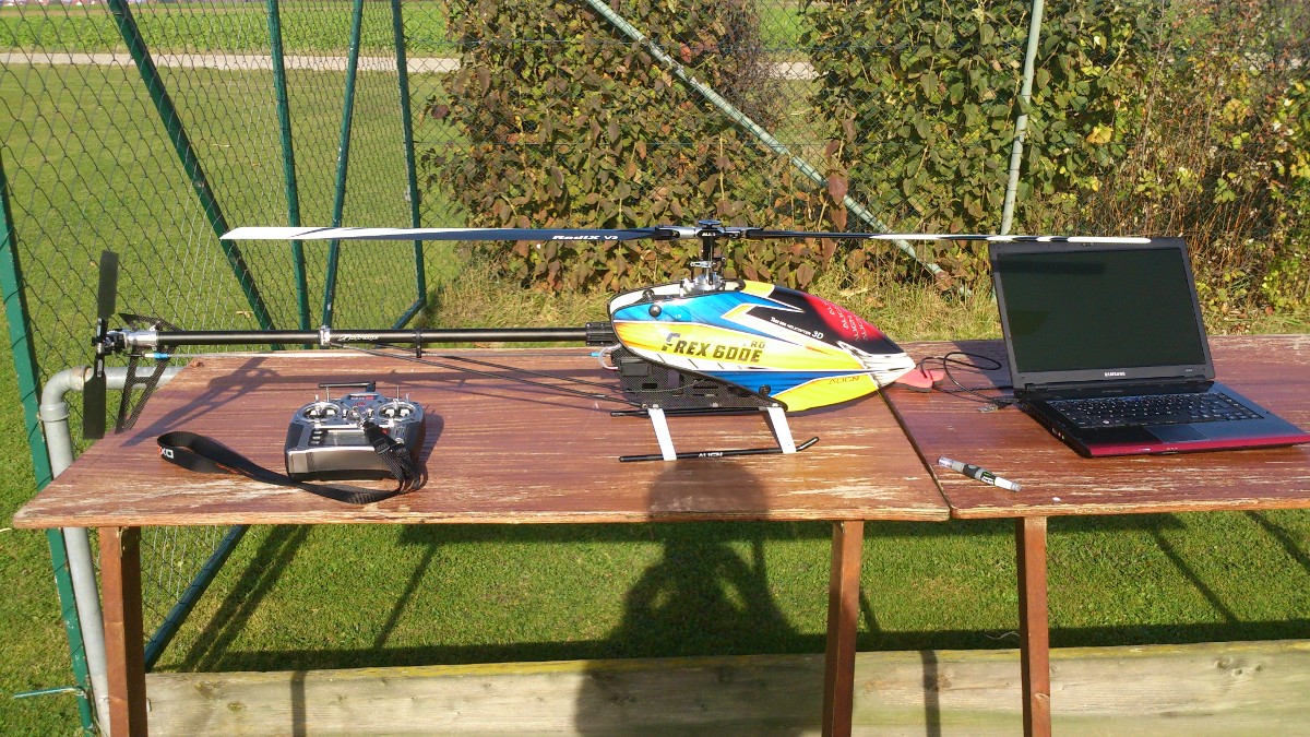

Ja jetzt bin ich einfach mal frech, weil der Thread ja gut ist und sonst nur Untergeht was ja schade wäre!
Hier mein EFL
Vielleicht schließen sich ja noch ein paar hier mit an
Stefan
Hier mein EFL
Stefan

Ich habe endlich dran gedacht und ein Foto von der Seite gemacht, zwecks Abschätzung der Proportionen.
Biddeschön
Biddeschön
- 600efl_Seite.jpg (375.26 KiB) 3842 mal betrachtet
