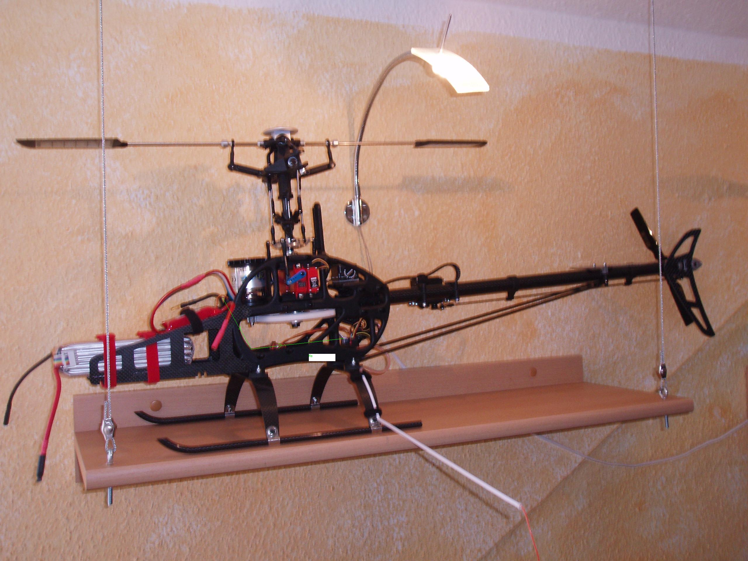

ich weis net so genau wie ich das kabel jetzt verlegen soll

ich würde das Kabel vom Regler am Ende einzeln legen und nicht mit Servokabel usw. zusammen in nem Gewebeschlauch zum Empfänger legen, hab das bei mir so und keine Störungen.

hab Dir mal ein Bild gemacht. Grüne Linie zeigt Dir wo das Reglerkabel verläuft.
Hoffe das hilft Dir weiter.

das Servokabel vom Jazz Regler darf auf keinen Fall mit anderen Servorkabeln oder auch dem Antennenkabel zusammengelegt werden. Ohne original Kontronik Ringkernenstörfilter ist ein störungsfreier Flug nicht möglich. Auf der rechten Seite in Höhe der Heckrohrhalterung habe ich auf dem Bild eine Kabelknäuel entdeckt, was ziemlich nah am Zahnriemen liegt. Unbedingt entfernen.Ich würde auf den Empfängerakku verzichten, womit sich einige Kabel einsparen lassen.

der BEC ist zu schwach für die DS servos dru hab ich einen Empfängerakku trin

auf den zusätzlichen Empfängerakku kann man auf jeden Fall verzichten.
Die kleinen DS368 und ein 401 bringen das Jazz BEC gerade mal auf "Betriebstemperatur". Also E-Akku ausbauen. und die Kabel ordentlich verlegen.

die kabeln hab ich heute anders verlegt aber den akku las ich lieber zur sicher heit trin man weis ja nie
