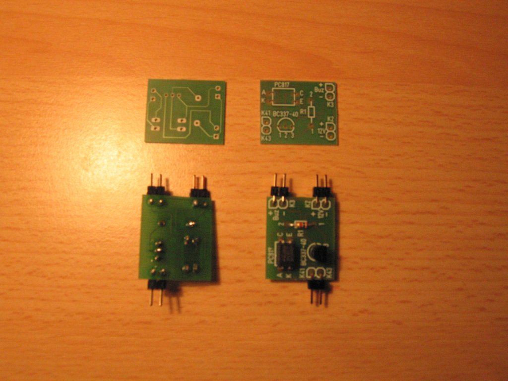

Nach meiner TDR Fahrwerksverbreiterung möchte ich mal wieder eine Sammelbestellung durchführen.
Ich will jetzt hier im Thread mal abklopfen wieviel Interesse an einem Alarmgeber für das JLog2 vorhanden ist.
Sammelbestellung deshalb, weil die Platinenherstellung für 1-2 Unikate einfach zu teuer ist.
Wie bekannt, kann man diese leider nicht käuflich erwerben, sondern nur über Eigenbau.
Sehr schade wie ich finde, denn so kann man ohne Anschluss an Telemetrie keine Alarme erzeugen.
Ich habe nun einen Schaltplan und eine Platine entworfen und mal den Preis für die Platinenherstellung und Bauteile überschlagen. Grundlage war der Schaltplan mit Optokoppler auf der JLog Homepage.
Die Platine lasse ich bevor sie hergestellt wird auf ordnungsgemäße Funktion überprüfen.
Die Platine ist ca. 20x25mm gross. Anders als auf dem Bild sind die Anschlusspins K1-K3 gebogen und stehen nicht nach oben sondern seitlich aus der Platine.
Der Bausatz ist primär für den Anschluss eines Buzzer/Summer vorgesehen, der mit 12V betrieben wird.
Alternativ kann man die Platine mit einer Eingangspannung von max. 6V versorgen und dann 3 LED oder 1 Luxeon im impulshaften Überstrombetrieb betreiben. Der BC337 verkraftet allerdings nur 1A, deswegen ist dort Vorsicht geboten.
Wer die Platine unbedingt auch mit Luxeons betreiben will, dem kann ich auch ein 10A BD243 Bauteil in den Bausatz legen. Ich bitte mir das dann in der PM mitzuteilen.
Genaue technische Angaben stehen auf der JLog Homepage beim Schaltplan für JLog2 Version ab 3.2 mit Optokoppler.

- platine2.jpg (56.28 KiB) 2446 mal betrachtet

Kleine Änderung:Mike65 hat geschrieben:Der Bausatz ist primär für den Anschluss eines Buzzer/Summer vorgesehen, der mit 12V betrieben wird.
Alternativer Einbau eines BD243 ist nicht möglich da die als Ersatz nicht in die Platine passt.
Die Platine ist also primär mit dem Buzzer (12V/80 mA), alternativ mit LED/Luxeon bis max. 6V/1A zu betreiben.
Zur Info:
Eingangsspannung wird vom Antriebsakku am Balancerkabel abgegriffen.
Die Platine (Entwurf) wurde von Tom (dluae) geprüft und ist nach 2 kleinen Änderungen ok.
Prototyp (Muster) wird gebaut sobald die Teile da sind.
Bilder werden dann eingestellt.
LG Mike

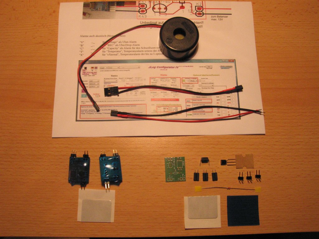

Hallo.
Die Teile sind endlich angekommen.
Ein Muster habe ich gebaut und geprüft. Es funktioniert alles.
Eine Besonderheit gibt es aber:
Der Buzzer kann mit 1s-3s betrieben werden. Entsprechend ist die Lautstärke.
Wenn man den Buzzer an 3s betreibt kann es sein das man einen leisen Piepston hört,
obwohl kein Alarm aktiv ist. Wenn der Heli in Betrieb ist hört man den nicht mehr.
Ich finde das gar nicht so schlecht, denn dann weiss man das der Alarmgeber aktiv ist.
Wenn man das nicht möchte, sollte man ihn mit 2s betreiben, der ist immer noch sehr laut.
Im 3s Betrieb fliegen einem fast die Ohren weg. Als ich die Platine testete konnte ich das keine 3 Sekunden ertragen.
Der Buzzer scheint recht gross. Er hat etwa 39mm Durchmesser und ist 20mm hoch, dürfte also überall hinpassen. Dafür ist er wie gesagt irre laut.
Es haben viele geschrieben die den Alarmgeber nicht als Bausatz möchten sondern komplett bestückt.
Ich kann das machen, aber nicht zu einem Preis von 15,- Euro.
Folgende Varianten soll es geben:
1. Bausatz ohne Buzzer 12,- Euro
2. Bausatz mit Buzzer 15,- Euro
3. Bausatz bestückt ohne Buzzer 27,- Euro
4. Bausatz bestückt mit Buzzer 30,- Euro
Im Bausatz bestückt enthalten sind auch:
1 Anschlusskabel JLog2 -> Alarmgeber, ca. 10 cm, mit Servostecker(JLog2) und
2-fach Buchsenleiste(Alarmgeber) fertig gecrimpt bzw. gelötet.
Buzzer ist anschlussfertig verlötet
Anschlusskabel Alarmgeber -> Akku, ca. 10 cm, anschlussfertig verlötet (nur Kabelende Alarmgeber)
Alarmgeber fertig verschrumpft.
Im unbestückten Bausatz sind 3x 2-fach Buchsenleisten enthalten. Keine Kabel und kein Servostecker.
Wer Interesse hat schreibt mir bitte eine verbindliche PM mit Variante, Anzahl und Versandanschrift.
Es kann dann nochmal etwa eine Woche dauern, da ich wissen muss wieviel Buzzer ich bestellen muss.
LG Mike

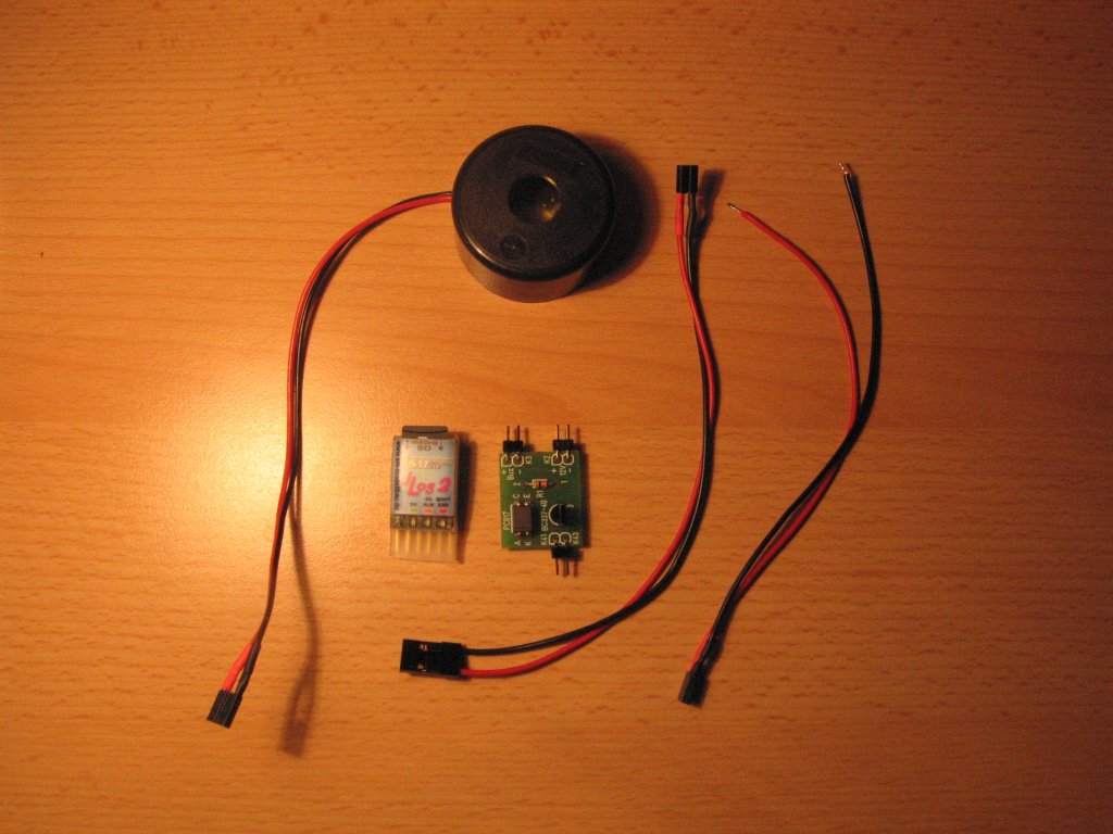

Es gab nochmal ein Veränderungen:
Die von mir geschilderte Besonderheit: leises Piepsen ohne aktiven Alarm ist nun beseitigt.
Ich habe mir das nochmal überlegt weil das nicht so optimal war und andere Widerstände geordert und verbaut.
So funktioniert jetzt alles perfekt.
Ich lege jedem Bausatz noch ein Stück Schrumpfschlauch, Klebepad und eine farbige Kurzanleitung mit dazu.
Ich fange jetzt an die georderten Bausätze zu fertigen.
Eine Auslieferung Anfang nächster Woche dürfte somit klappen.
LG Mike
LG Mike

#5 Re: JLog2 Alarmgeber Sammelbestellung
Soooooo....
bin nun endlich dazu gekommen das Teilchen auszuprobieren.
Was soll ich sagen??? -Klasse!
Ich habe es in meinem 7HV verbaut. Der Akkualarm stand bei verbrauchten 3000mAh. Dann habe ich mir ausgiebig Zeit gelassen zum landen. Nachgeladen habe ich ca. 3080mAh.
Den Piepser hört man super. -auch bei laufendem Betriebsgeräusch. Dazu muss ich allerdings sagen dass ich ihn nicht an den Balancesteckern betreibe sondern direkt über das BEC vom Jive. Dieses läuft auf 6Volt Spannung. Trotzdem war der Piepser laut genug.
Das System gefällt mir richtig gut.
Nun drängt sich mir aber eine Frage auf..... Kann man das Ausgabesignal des Putzers irgendwie auf die Telemetrie der DX8 umlegen?
Mein Ziel wäre hier dass die Funke anfängt zu vibrieren sobald das Signal vom Jive ansteht. Hat da jemand eine Idee?
