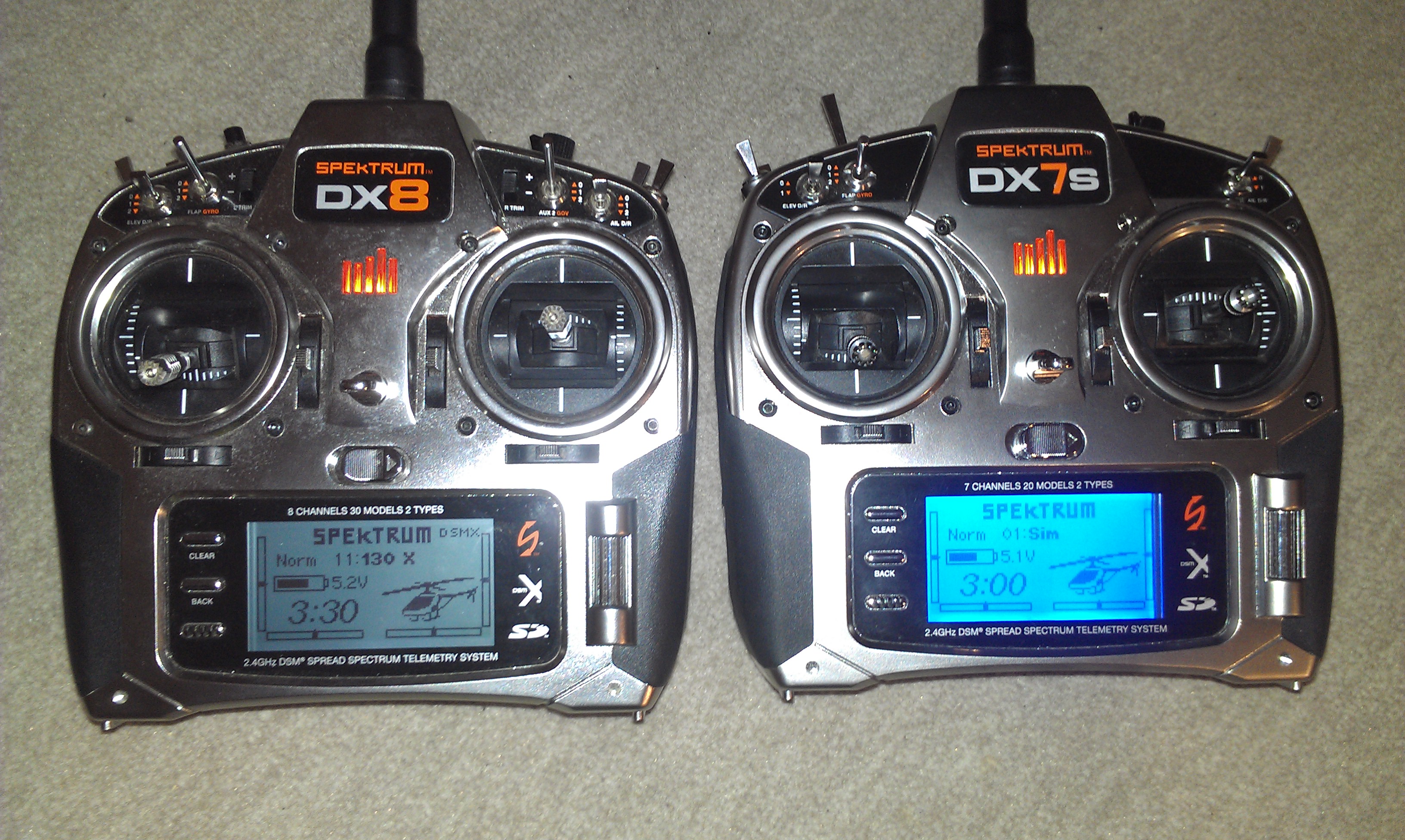

Ich habe fertig :
http://www.youtube.com/watch?v=QlOaYhZ_ ... e=youtu.be
Viel Spass und Erfolg beim nachbauen !
ACHTUNG : ICH ÜBERNEHME KEINE HAFTUNG FÜR EVTL. FEHLER ODER SCHÄDEN FALLS JEMAND VERSUCHT ANHAND MEINER BILDER SEINE FUNKE SELBER UMZUBAUEN !!!!!!!!!!
DAS IST KEINE OFFIZIELLE UMBAUANLEITUNG !
