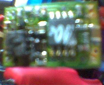

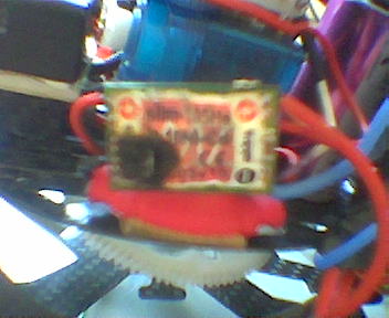

tja leider tut so viel schnee nicht immer gut ... mein x-pro landete zwar schön im tiefschnee, worauf jedoch der slim sich mit viel rauch verabschiedete.
Nun suche ich einen ersatz IC, den ich enlöten könnte.
Hier ein bild des verschmorten IC's
am liebsten wäre mir gleich die bestellnummer bei distrelec.ch oder conrad, da ich von elektronik nicht so viel ahnung habe.
wer kann mir helfen?
danke paede

ja klar würden die das .... ich gedenke aber selber den IC auszuwechseln um teurem porto nach D und zurück zu entgehen, ausserdem hab ich keine garantie mehr.
deshalb wenn mir jemand die bezeichnungen auf dem IC ablesen könnte, wäre ich bereits einen schritt weiter.
edit: wenns helfen würde könnte ich noch ein bild mit ner digicam machen, anstatt dem jetzigen handykamerabild

kannst du mir mal die bezeichnung des chips ablesen und posten.
Agrumi
Beiträge: 7861
Beitrag von Agrumi »
hi,
das ist ein N-Kanal FET!Type IRF4410 oder auch IRF7455.
paede
Beiträge: 775
Registriert: 20.08.2004 22:23:24
Wohnort: Zürich
Beitrag von paede »
danke vielmal Agrumi
