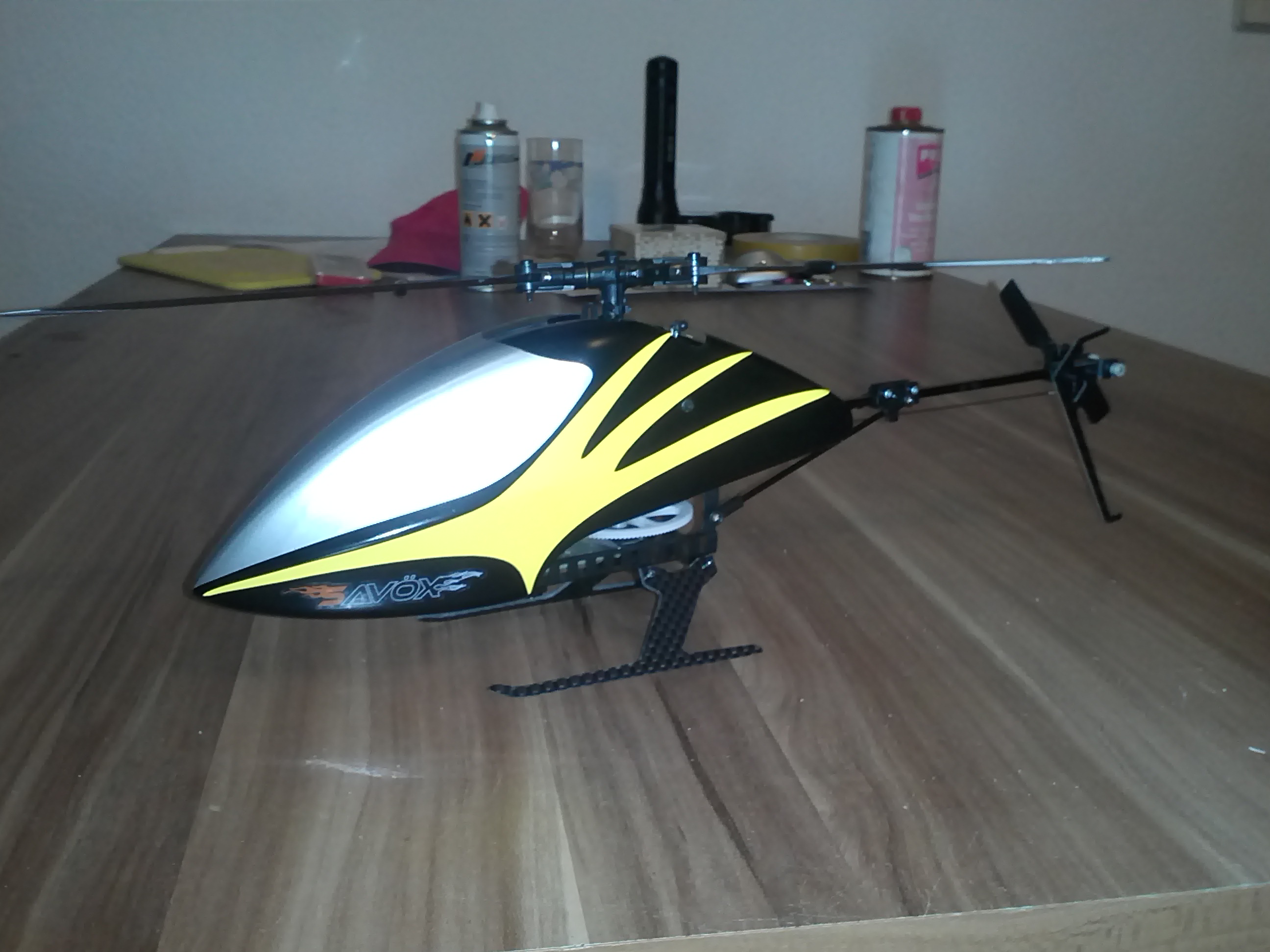

nen anderen Mod. Speicher habe ich auch schon versucht, Ergebnislos.
Ich habe meinen au TDR gepimpt, Also Haube Heckfinne und Landegestell.
Sieht er zwar Hammer aus aber fliegen tut der kleine ne
- sieht groß aus der Kleine
- IMG002.jpg (595.38 KiB) 2054 mal betrachtet
