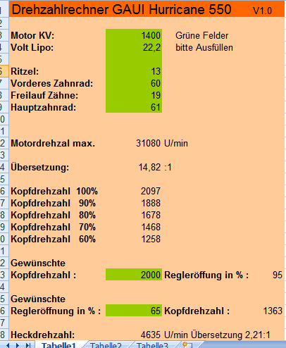

http://www.freakware.de/shop/drehzahlrechner.php
Gebt mal eure Daten ein,ob ihr Theoretisch auf Normale Drehzahlen kommt.

Stimmt, die Übersetzung war noch für den 550er gewesen. Werde also mal ein größeres Ritzel verbauen.
- drehzahl.png (21.89 KiB) 4179 mal betrachtet
