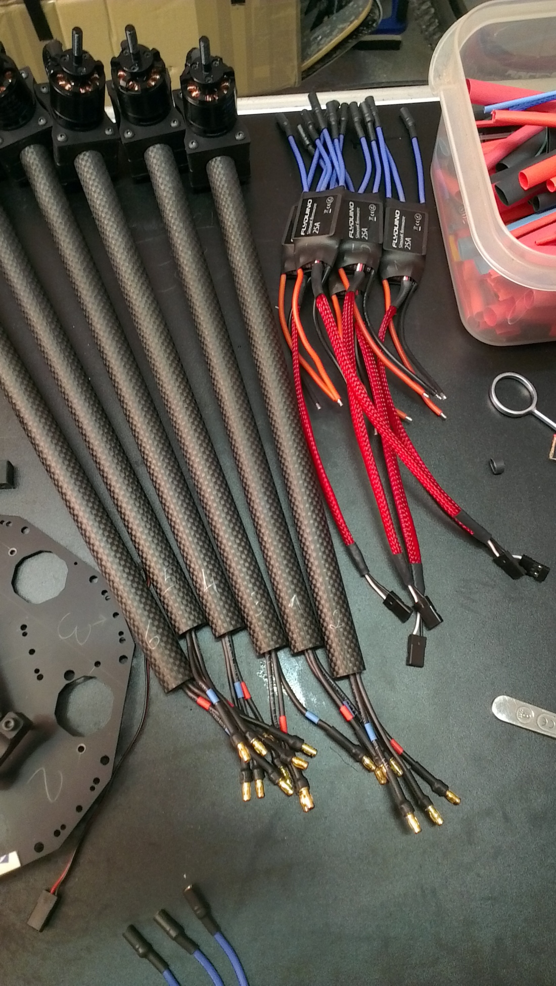

So, Regler und Motoren sind für den neuen Hexa bestellt.
SunnySky 980KV und 25A ESC von Flyduino mit SimonK Sw, da kommen dann 10x5 oder 11x5 Graupner Props drauf

So, da es regnet.......Bastelraum ist gut beheizt

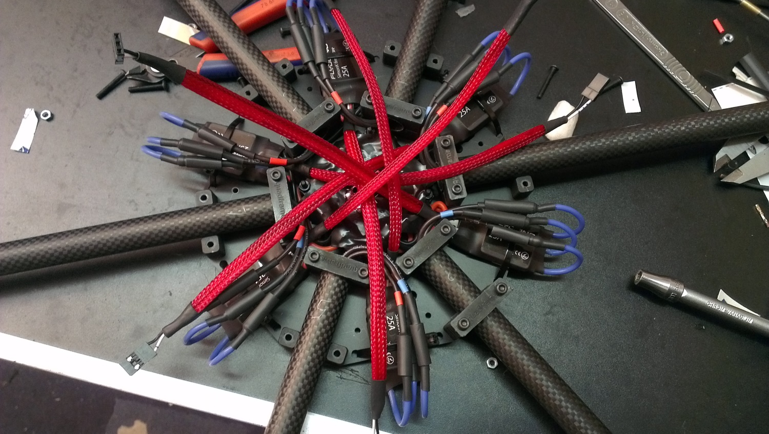

Motoren sind mal dran und verlötet. Reglerposition ist auch bestimmt. Dann geht's morgen ans verkabeln.
Durchmesser Motorwelle zu Motorwelle 67cm

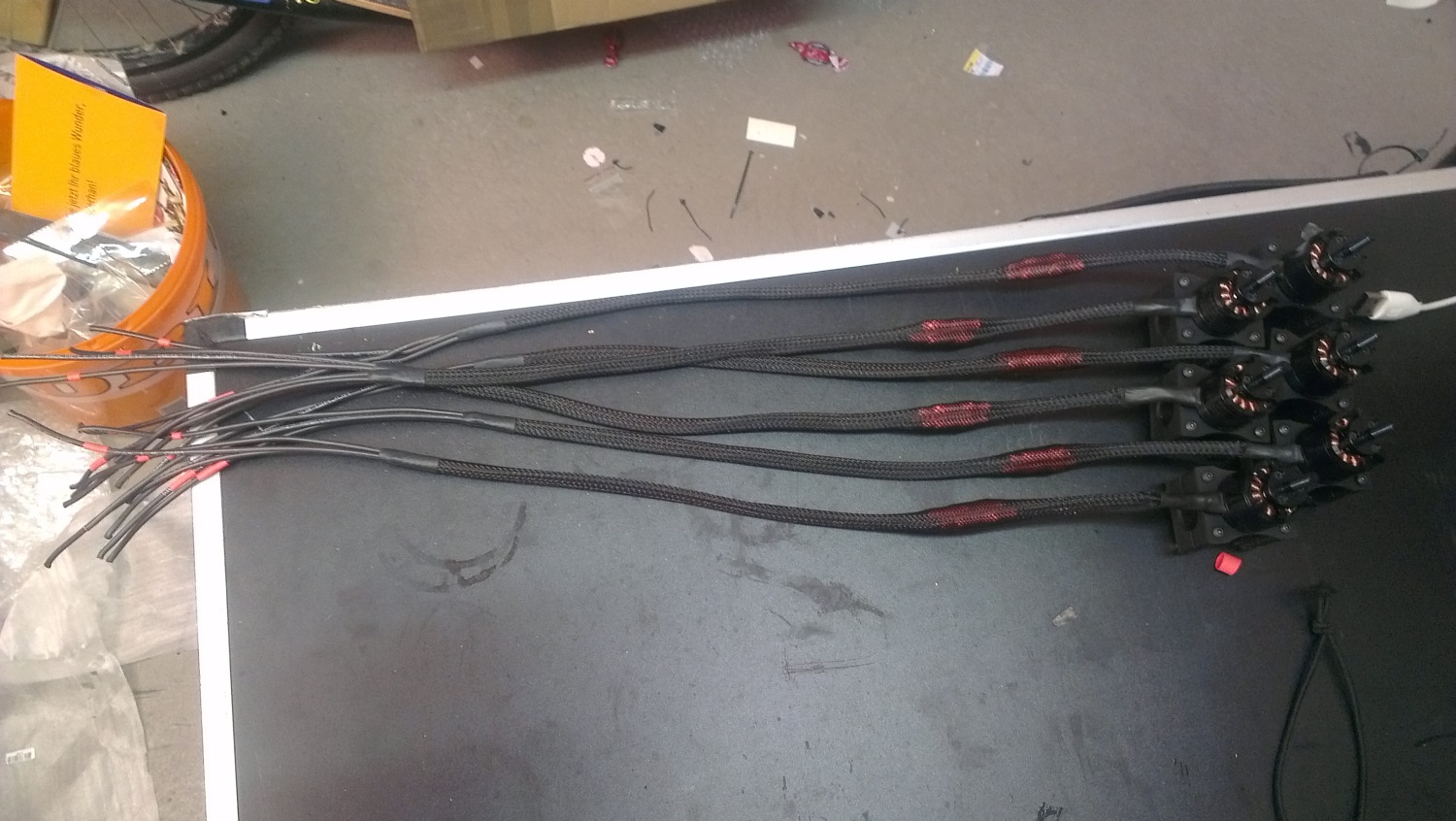

So, jetzt sieht das ganze etwas aufgeräumter aus.......

#66 Re: Umstieg auf Quadcopter
Beitrag von RdS »
sauber, sauber!
machst du echt fein! :wink:

schneipe
Beiträge: 702
Registriert: 12.12.2008 21:47:42
Wohnort: Mundelsheim
#67 Re: Umstieg auf Quadcopter
Beitrag von schneipe »
Das Auge fliegt bei mir immer mit. Meine Helis haben alle so ausgesehen......Ist zwar etwas mehr Arbeit, aber eine die Spass macht.

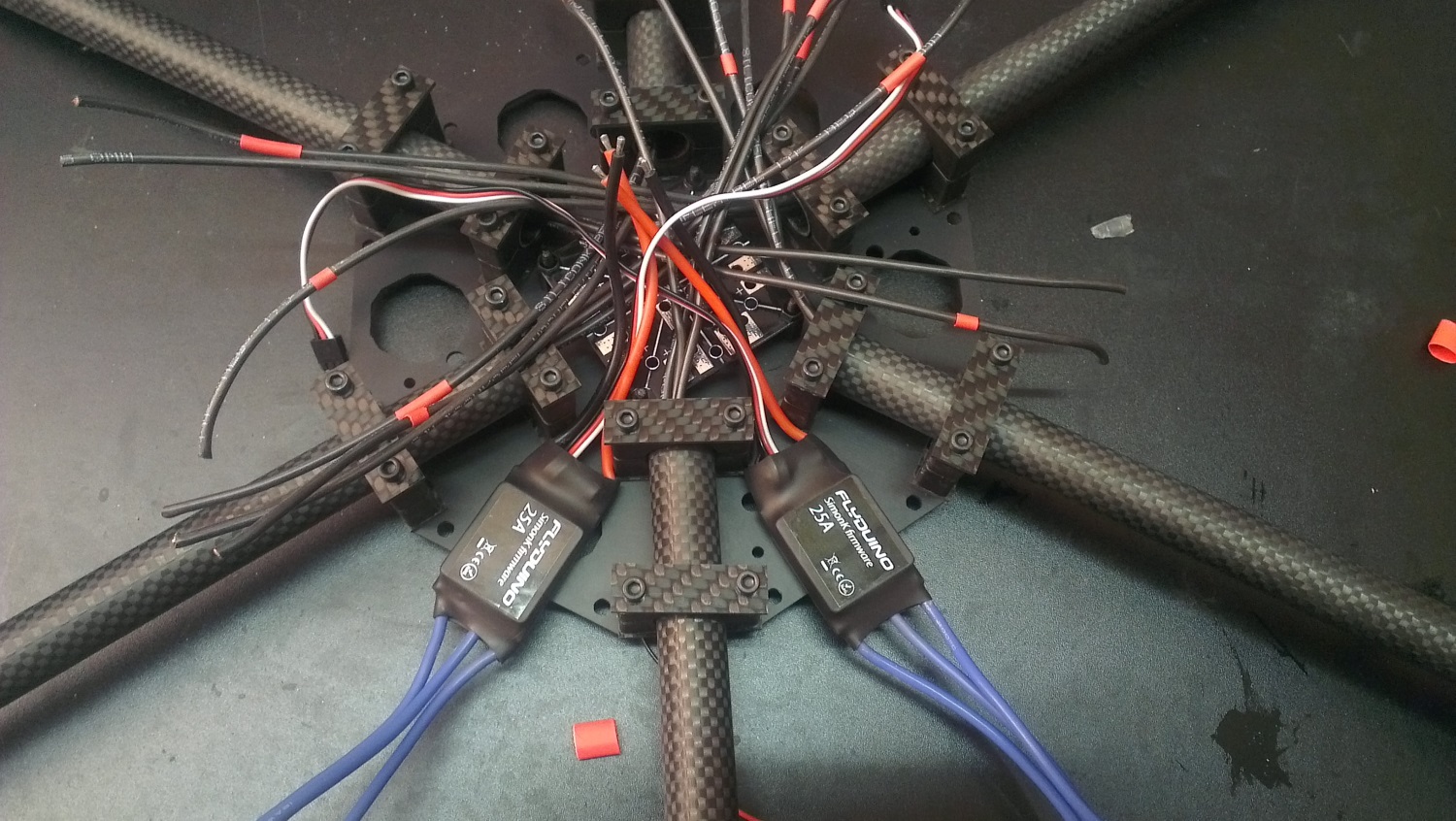

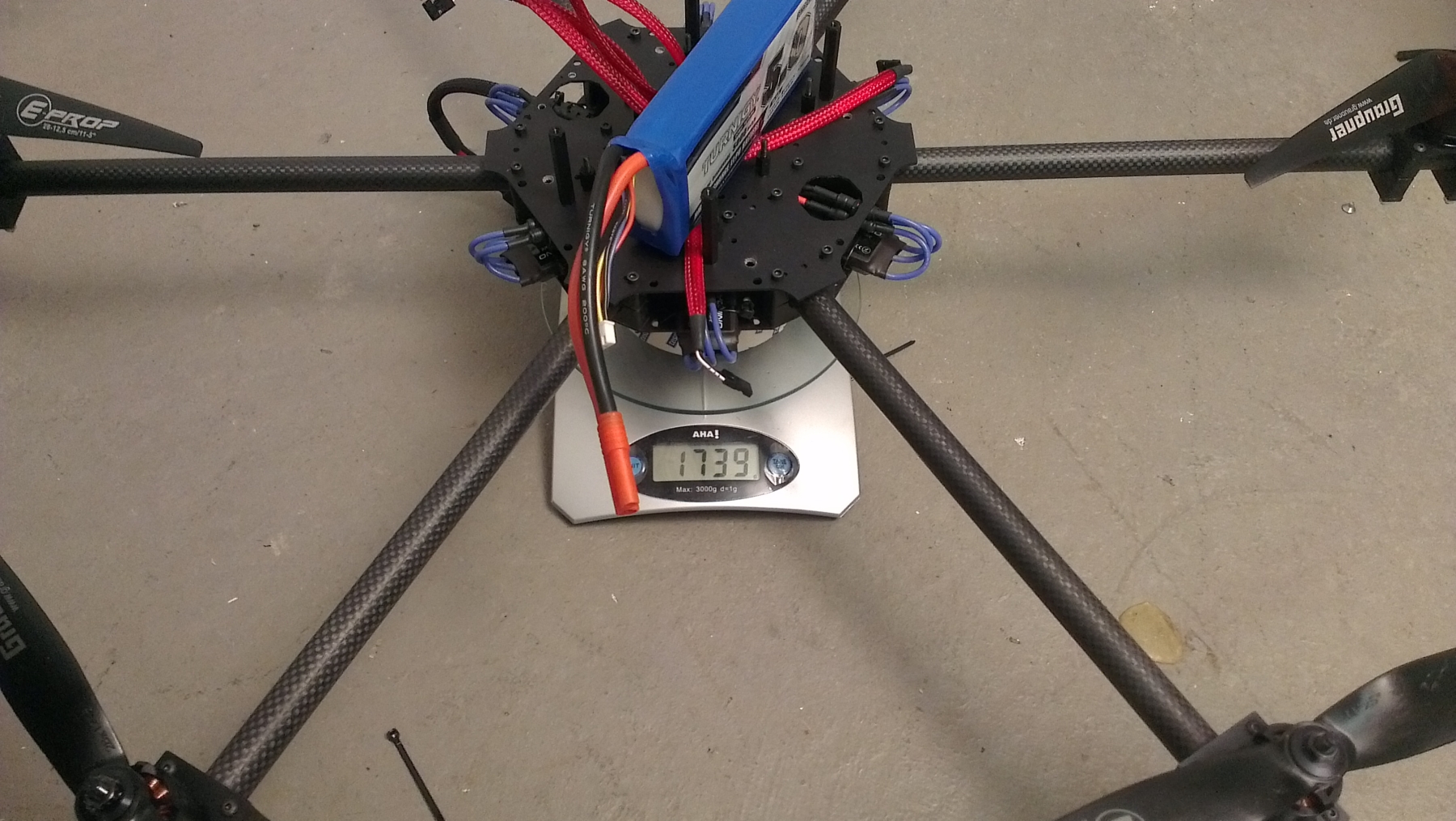

So, jetzt fehlt nur noch NAZA, GPS und RX. Landegestell und Gimbal nehme ich vom DJI550. Beides von quadframe de.
Denke das ich kpl auf ca. 2,3kg komme

So, morgen noch NAZA drauf, einstellen und der Testflug kann losgehen,
Der Rahmen steht auf 4 Vibrationsdämpfer und ist somit vom Landegestell entkoppelt. Dann noch Folie auf die hinteren beiden Rohre und ab geht's.....
Bin Abflugfertig inkl. Gimbal und GoPro bei 2310Gr.

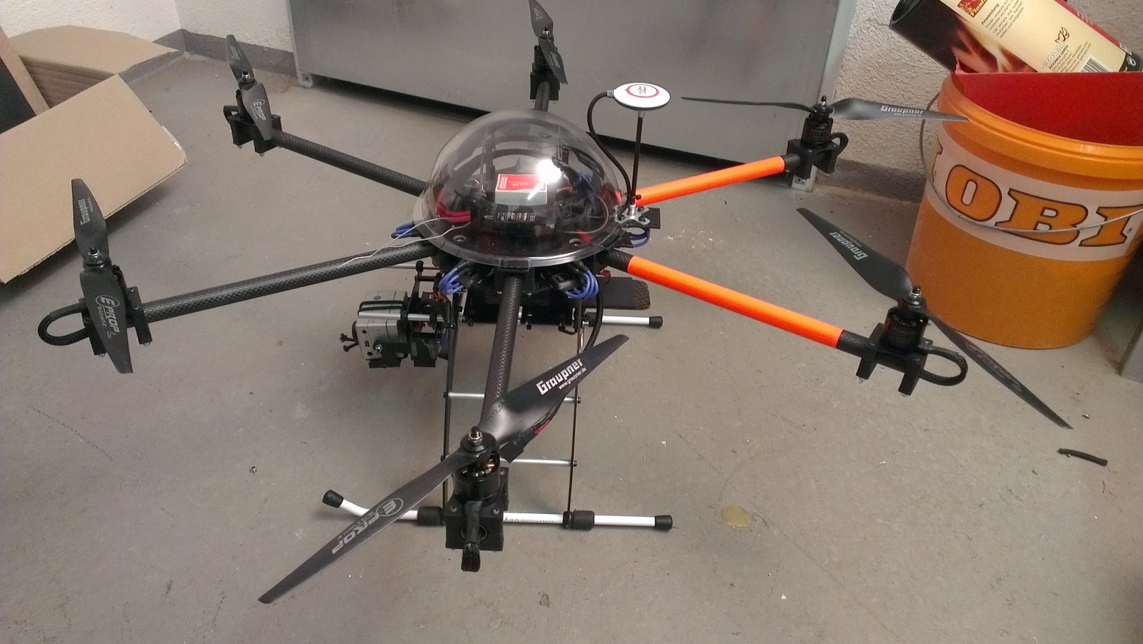

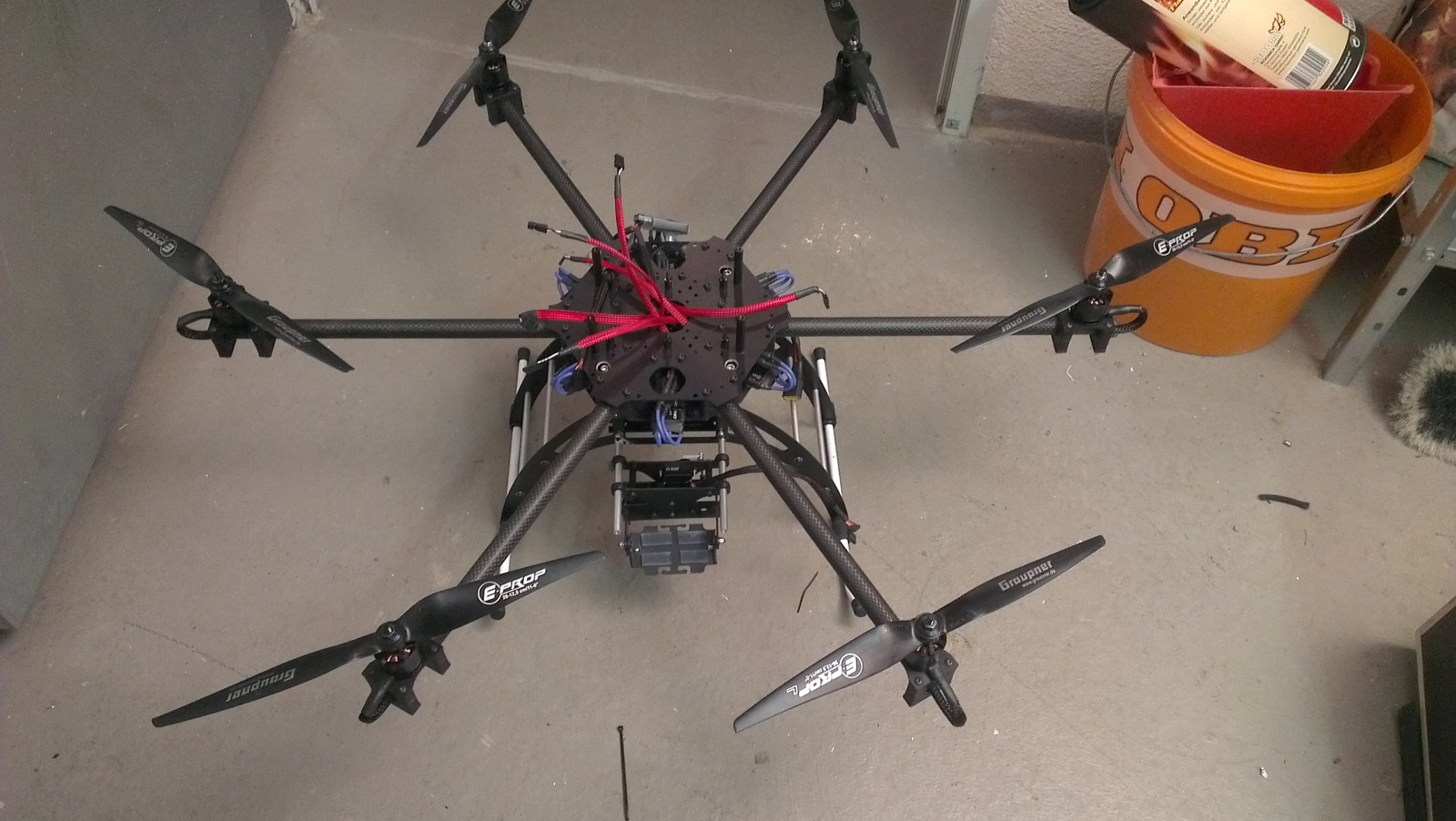

Habe Fertig!
alf-1234
Beiträge: 1259
#71 Re: Umstieg auf Quadcopter
Beitrag von alf-1234 »
Der sieht ja super aus. Hast du gut gemacht.

schneipe
Beiträge: 702
#72 Re: Umstieg auf Quadcopter
Und so fliegt er auch! Mit dem 3s 5000mA/h heute 8 Minuten geflogen, waren noch 42% drin. Also sollten 12 Minuten kein Thema sein. Abfluggewicht mit GImbal und GoPro 2,3kg

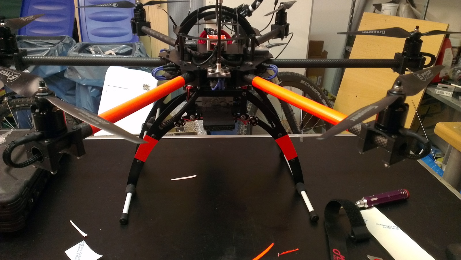

r0sewhite
Beiträge: 1757
Wohnort: Augsburg
#73 Re: Umstieg auf Quadcopter
Beitrag von r0sewhite »
Sieht gut aus. Wie hast Du das Signal-Orange auf die Arme gekriegt? Ist das Schrumpfschlauch, Klebeband oder Lack?

frankyfly
Beiträge: 12239
#74 Re: Umstieg auf Quadcopter
Beitrag von frankyfly »
Ich denke Folie (unter dem Copter liegen noch Schnipsel davon herum )
schneipe
Beiträge: 702
#75 Re: Umstieg auf Quadcopter
Frank, du hast aber gute Augen.......Ja, ist solch eine Signalfolie, selbstklebend. So kann ich immer mal die farbe wechseln, grins......
Gibt's hier für kleines Geld.
