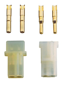

Die hier sehen noch besser aus. Habe bei AMP mal gekuckt, das Strom-Rating sollte passen (31A Dauerbelastung). Ich will einfach ein solides Steckergehäuse.
Conrad-Nr: 224001 - 62
EDIT: bestellt!
EDIT: bestellt!
- 224001_BB_00_FB.EPS.jpg (11.55 KiB) 1810 mal betrachtet
