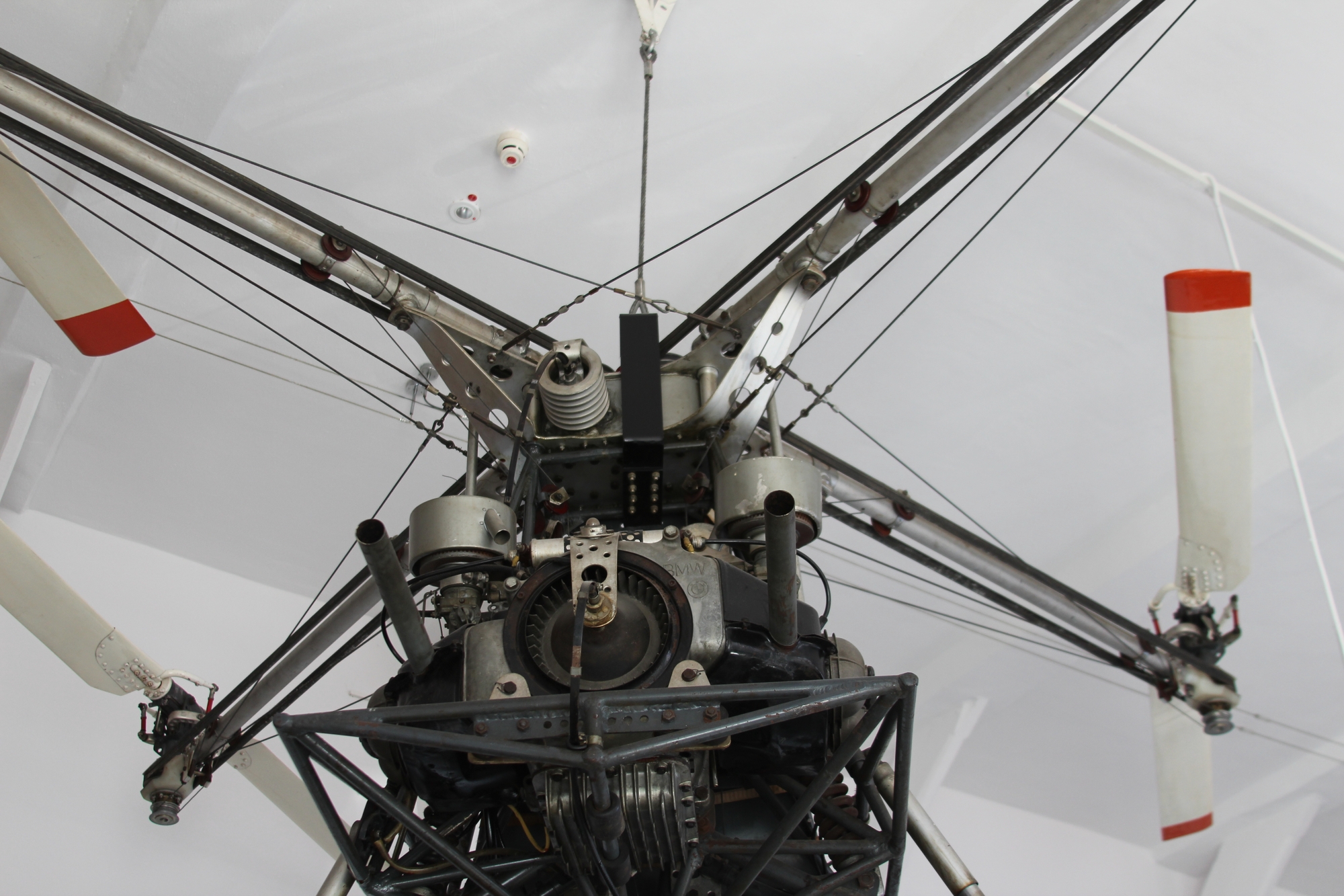

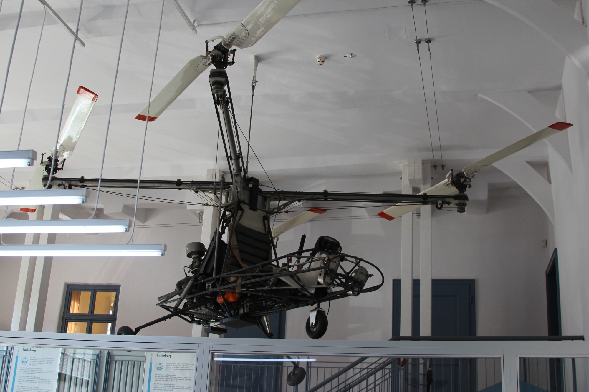

Eben kam noch eine Mail von Yogi:
yogi149 hat geschrieben:bezgl. des Benzin Quad Thread hätte ich ein paar Bilder für euch.
yogi149 hat geschrieben:darfst Du gerne verwenden.
Die sind aus Bückeburg, von mir fotografiert.
Hab ich auch noch mit höherer Auflösung.
Gruß, Jürgen
Man findet im Netz nicht viele Infos dazu
Grysze, Volker
