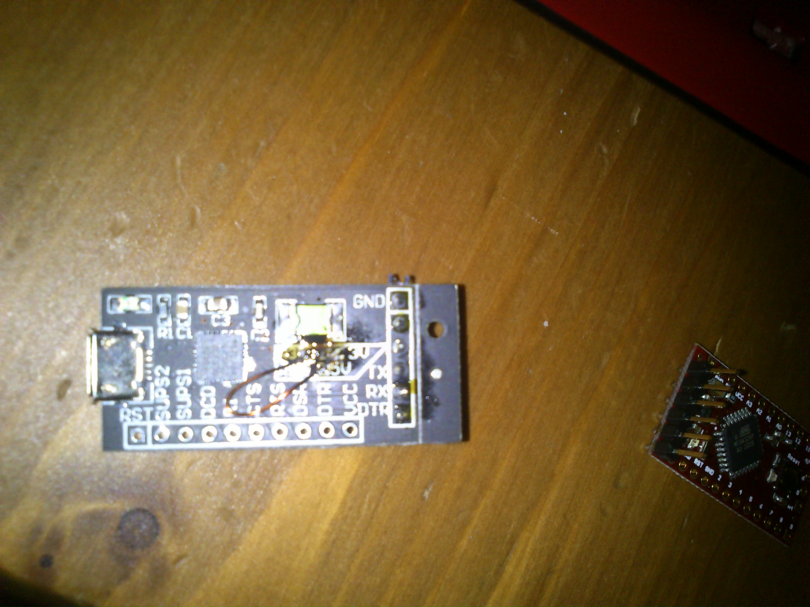

hier noch ein Bild vom ftdi: (bitte die fachmännische Lötbrücke ignorieren^^)
IRgendwie ist auch ein Pin zu weig auf dem wattuino. Ggfs muss ich "leer" weglassen?

Also der Wattuino
hat de Belegung (Im Schaltplan, unten links der Verbinder P3)
1: Reset
2: TX0
3: RXI
4: VCC
5: GND
6: GND
Also genau so wie beim Sparkfun - Promini
Du musst dann Verbinden:
FDTI <> wattduino
GND <> GND
leer <> nicht verbinden (Ist das wirklich leer oder liegt da CTS drauf? dann GND ... oder eigentlch - leg es auf GND)
TX <> RX
RX <> RX
DTR <> Reset
