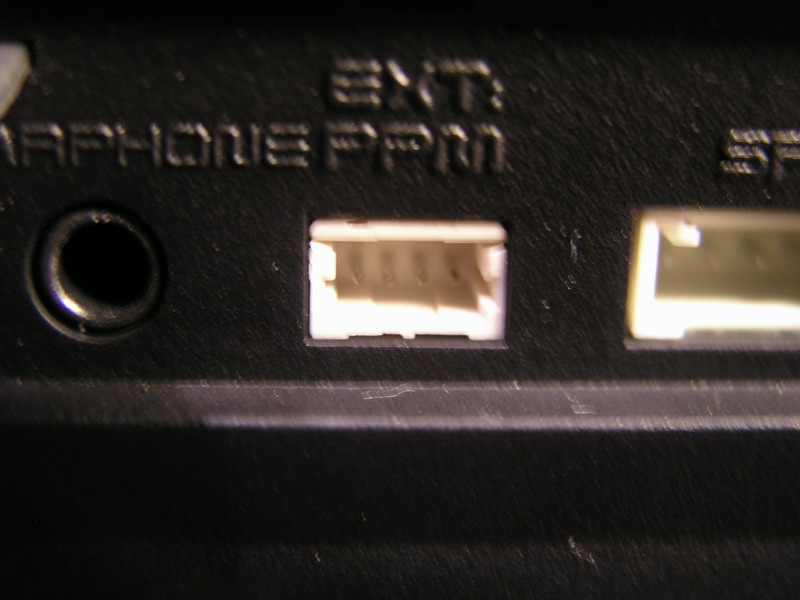

Moin,
jetzt habe ich das Spektrum Modul auf dem DATA Ausgang und will eigentlich künftig den EXT PPM nutzen, weil laut Graupner Service auf diesem Ausgang auch noch die Spannung geschaltet werden soll.
Also wenn Hott eingestellt, hat der EXT PPM Ausgang keine Spannung und wenn SP eingestellt, werden die 5V am EXT PPM geschaltet.
Hat jemand eine Ahnung um was für einen Stecker es sich bei dem EXT PPM Ausgang handelt :?:
bzw. wo man den evetl. sogar beziehen kann :?:
Graupner hat zwar Verbindungskabel für IFS und Weatronik im Programm ... aber der Preis ist schon heftig.
Grüsse Hans-Peter

Ist das nicht ein einfacher XH Stecker, wie beim Balancer? Oder irre ich mich da? :oops:
http://www.xxl-modellbau.de/XH-3S-Stift ... -10er-Pack
Buchse:
http://www.ebay.de/itm/EH-3S-Verlangeru ... 0938245132

Nöööpppp ... leider nicht.
Habe gerade das mal geprüft.
Der Standard XH ist leider zu groß.
Den der da benötigt wird, sieht aus wie ein geschrumpfter XH.

Okay, dann weiß ich gerade nicht weiter.
Evtl. kanst du das Rastermaß (annährend) messen und damit mal googlen?!

hmmm ... also mit meinen Augen ist das gar nicht so einfach zu messen :(
Das Pastermaß müsste iwo bei 1,5 mm liegen.
Hab auch schon mal bei den Verdächtigen Conrad und Reichelt geschaut,
bei Reichelt finde ich in der Richtung gar nichts und bei Conrad ur RM 1.27 aber dann keinen 4-poligen :(

Sieht mir nach JST PHD-Verbinder aus, kann man aber bei dem Bild nicht mit 100%iger SIcherheit sagen. Wäre dann 2.0 mm Rastermaß. ISt auf jeden Fall kein PHR, die sehen aus wie EH im Mini-Format und haben die gleiche mechanische Verriegelung, die gezeigte Buchse scheint über eine Verriegelungslasche auf der Oberseite zu verfügen, das XH-Serie ebenfalls ausschließt : dnan wären dort rechts und links ein Schlitz zu finden, wie auf den Balancerboards mit XH-Verbindern.
Mal beim Graupner-Service angefragt ob die eine bedrahtete Buchse dafür liefern können ? Problem bei den 2.0er Buchsen ist häufig das passende Crimpwerzeug dafür.

hm.... also wenn es 2.0 mm Rastermaß sind und die Belegung bekannt ist könnte man einfach ein Stück Buchsenleiste in diesem Rastermaß nehmen und passend schneiden. Hat dann zwar keine mech. Verriegelung, da müßte man sich was einfallen lassen um es etwas zu sichern, wäre aber ne Möglichkeit. Ist schon teils hart was man für ein Käbelchen ausgeben kann...

ist der doch der Abstand zwischen den Stiften :?:
Da messe ich 1,5/1,6 mm, Kontakt Mitte zu Kontakt Mitte.

sehr seltsames maß, 1.27mm wäre ja noch gängig, aber das ist schon exotisch, da fällt mir leider nix passendes zu ein :(
