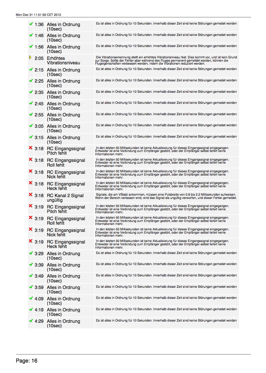

Schlechte Kunde: Heute hätt's beinahe den nächsten Crash gegeben. Warum? Wieder Verlust des RC-Signals. Und das obwohl der Heli vorschriftsmäßig geerdet wurde.
Seit ich mit Telemetrie fliege, stimmt was mit der Verbindung nicht mehr. Kann es daran liegen, dass der TM1000 in unmittelbarer Nähe zum AR6200 eingebaut wurde? Gibt es da was zu beachten?

Komische Sache......2 Sekunden Blindflug...
Hast was günstigerers zum Fliegen als den Logo? Ne Fläche, der man den Empfänger mit Telemetriemodul verpassen kann ?
So würde ich auf keinen Fall mehr abheben...Vielleicht führt ein defektes Servo mit einer Überlastung der Stromversorgung zu dem "Zündaussetzer".

Mein "günstigstes" Teil wäre ein T-Rex 450. Mit DEM könnte ich das tatsächlich mal probieren. Vielleicht liegt es daran, dass TM1000 und AR6200 in absolut unmittelbarer Nähe sind und sich gegenseitig stören? Bis zum Einbau des TM1000 hatte ich nämlich NIE Probleme...

ich würde da eher auf ein sterbendes Servo tippen welches die BEC Spannung zum Einbruch bringen lässt.

Also mir kam mal ein 450er runter, weil das Heckservo das BEC überlastet hat (Servo wurde heiss in Nullage)...hat sich vorher in ein paar Failsafes angekündigt....irgendwann isser dann aus 2m runtergefallen!

Sterbendes Servo glaub ich nicht. Sonst würde im Log auch Unterspannung angezeigt werden. Klemm doch mal das TM1000 ab und teste dann. Oder nimm einen anderen Empfänger.
Fliegst den Empfänger mit Satellit?
Die Erdungsmaßnahmen mit einem Multimieter nachgemessen?

Würde ich mich nicht drauf verlassen! Wenn der Saft schlagartig weg ist (reboot) merkt es das Stabi ja vielleicht gar nicht...Tatum hat geschrieben:Sterbendes Servo glaub ich nicht. Sonst würde im Log auch Unterspannung angezeigt werden.
Mein Jeti hat ja auch nicht "Empängerspannung zu niedrig" gemeldet, sondern "Signal weg"

Doch Vstabi logt das die Spannung bricht ja erst runter bevor sie ganz weg ist. Sonst wuerde das Stabi ja auch nicht weiterlogen nach dem Signalverlust.

Poste doch den Log mal im V-Stabi Forum.
Die ganze Spekulation hier bringt doch nichts.
Ich denke der Rainer V. kann da mehr helfen.
