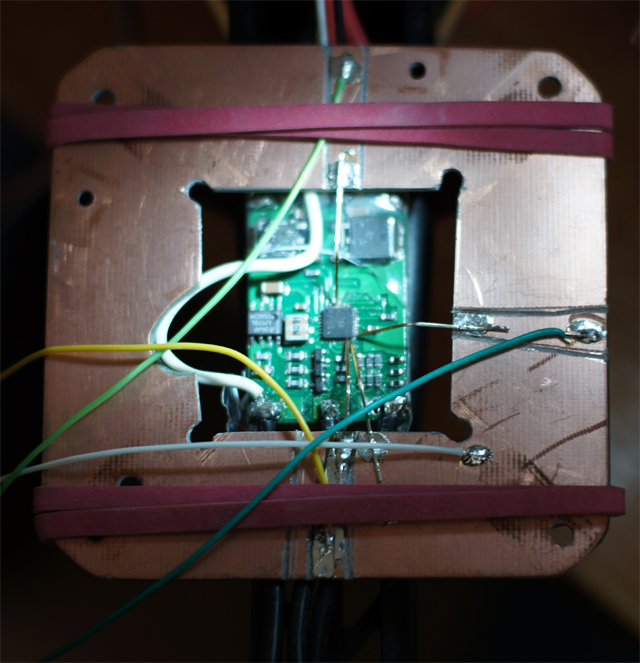

Falls noch wer nach ner Idee für die extrem beliebten MLF32 Gehäuse sucht, ja die 5x5mm Großen :?
Ich weiß, nicht schön , ABER selten :wink:
Nen Rest Platine + ein paar Pins aus einer Netzwerkbuchse, hier und da etwas Lötzinn und feddich ist der Progadapter.
Masse und Plus über das Empfängerkabel und ne gute Lupe zum Pins auflegen - und man ist erstaunt wie schnell die neue Firmware auf den Regler "geflasht" ist.
Gruß Peer

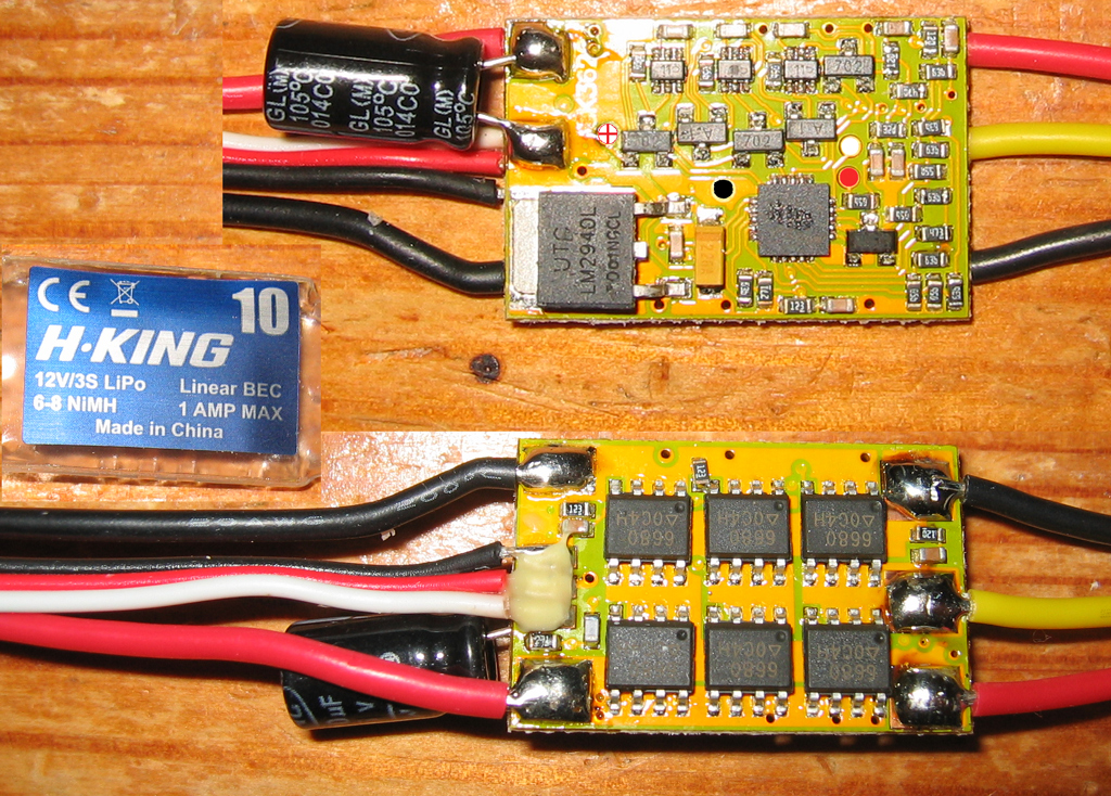

Du als alter Hardwarespetzel kannst mir doch sicher nen Tip geben?
Habe diese Regler hier liegen, soweit ich sagen kann alles N-Fet´s, also an sich ganz brauchbar würde ich sagen, lt. Datenblättern so um die 10 bis 20mOhn je nach Quelle. Pin´s/Pad´s habe ich auch identifizieren können, ABER:
H-King 10A Fixed Wing
Welches HEX-File kann ich damit mal probieren? Danke im Voraus und
Gruß Peer
