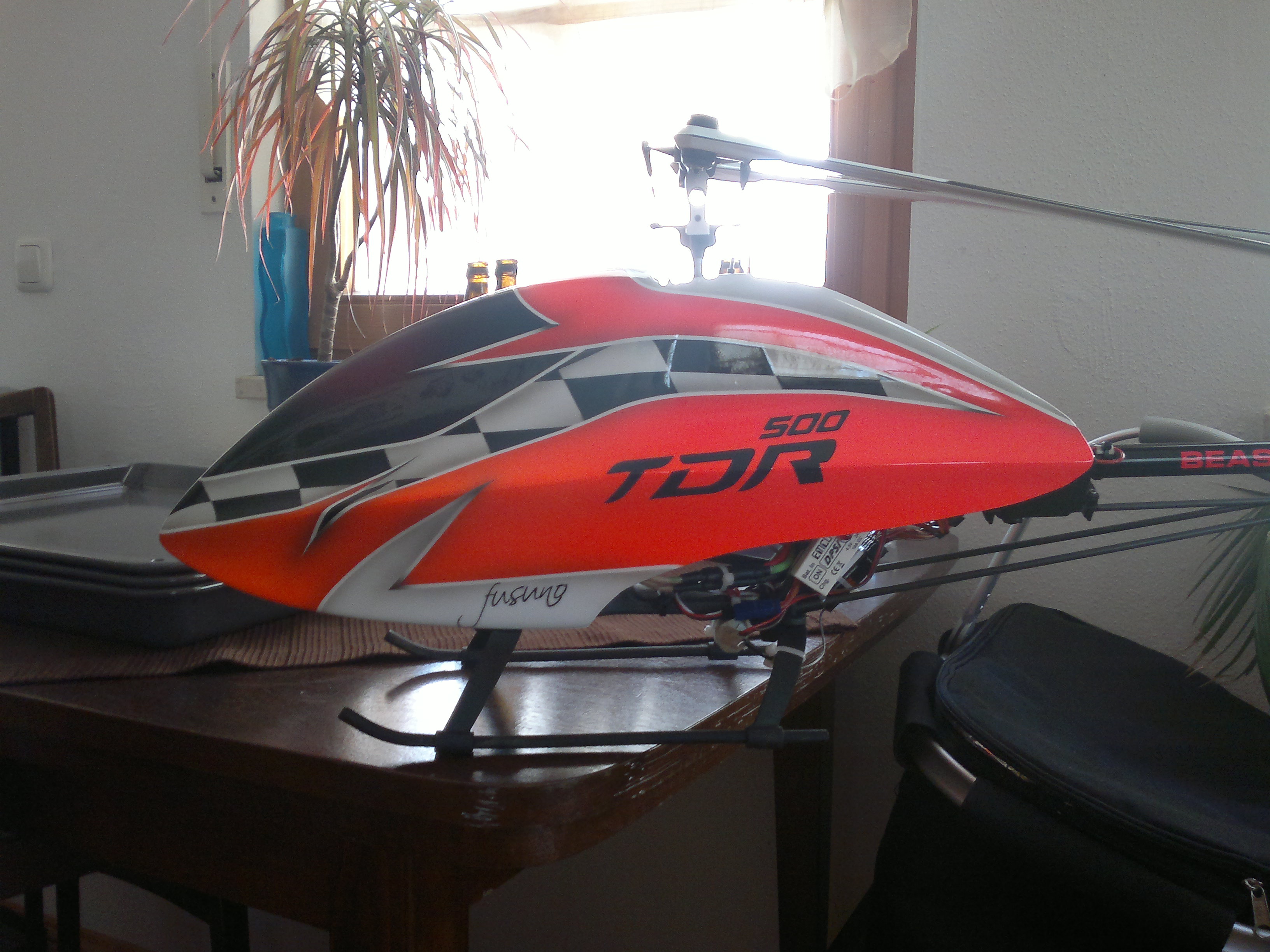

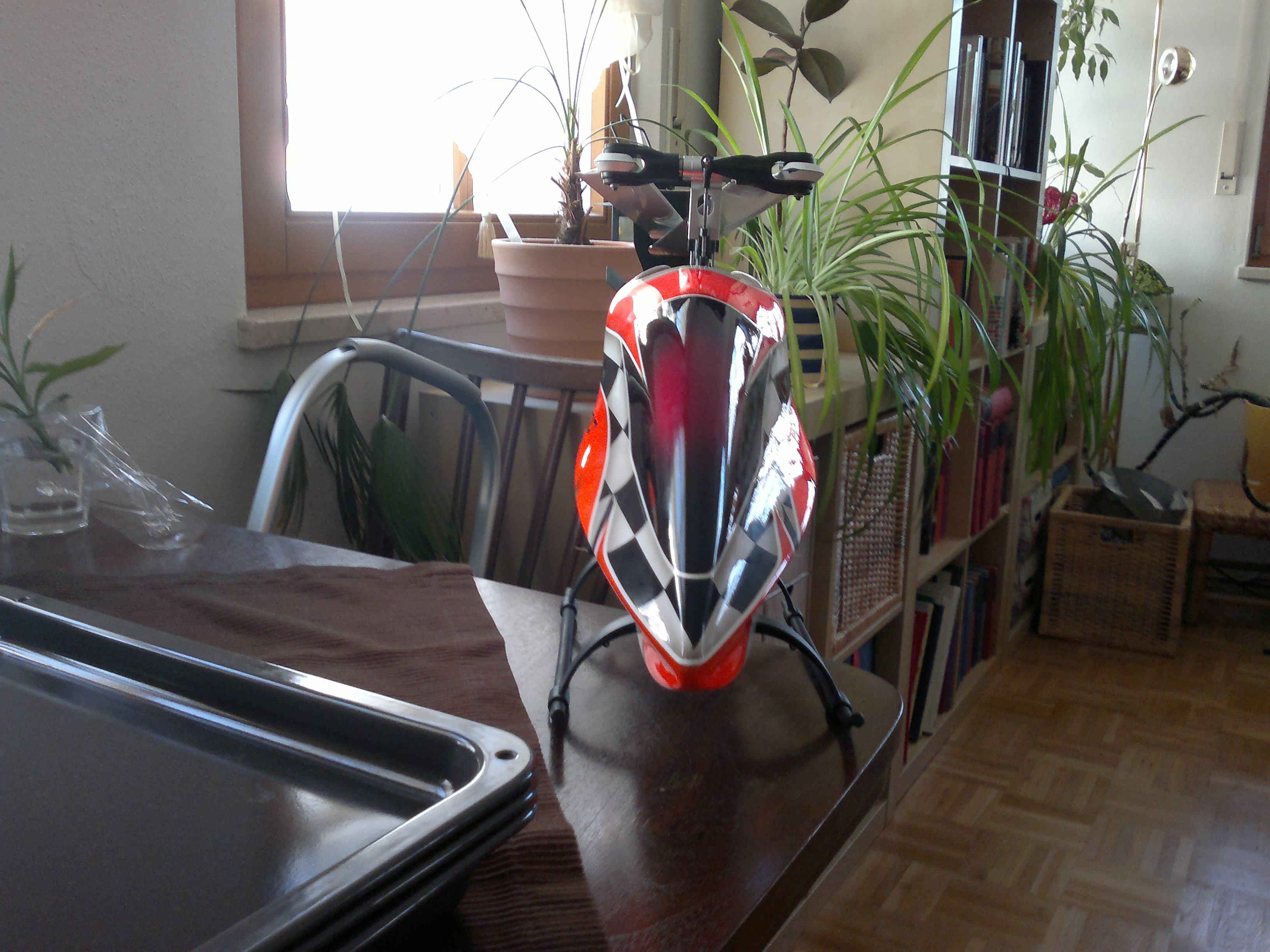

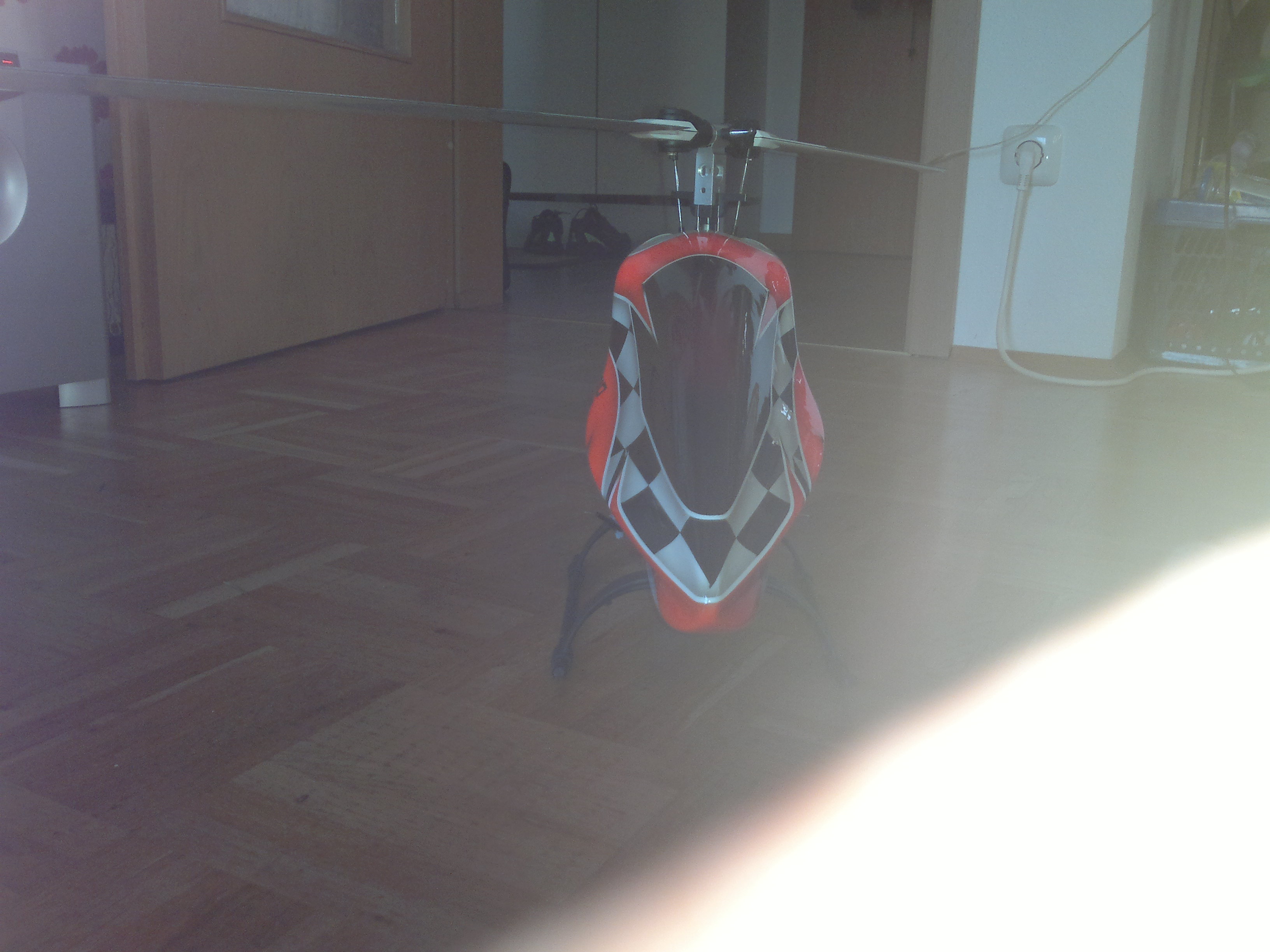

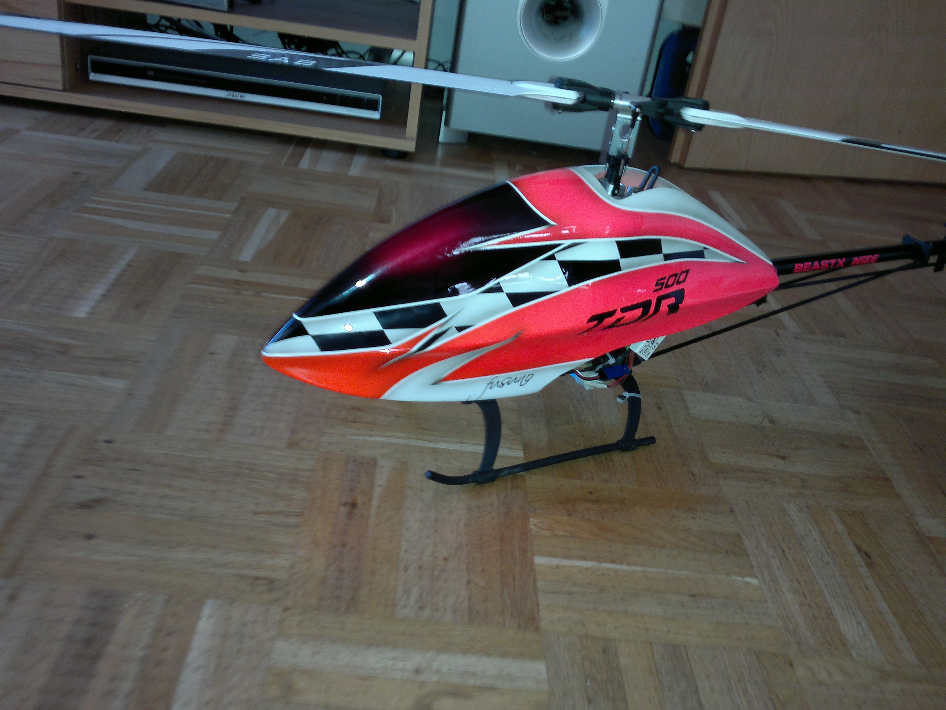

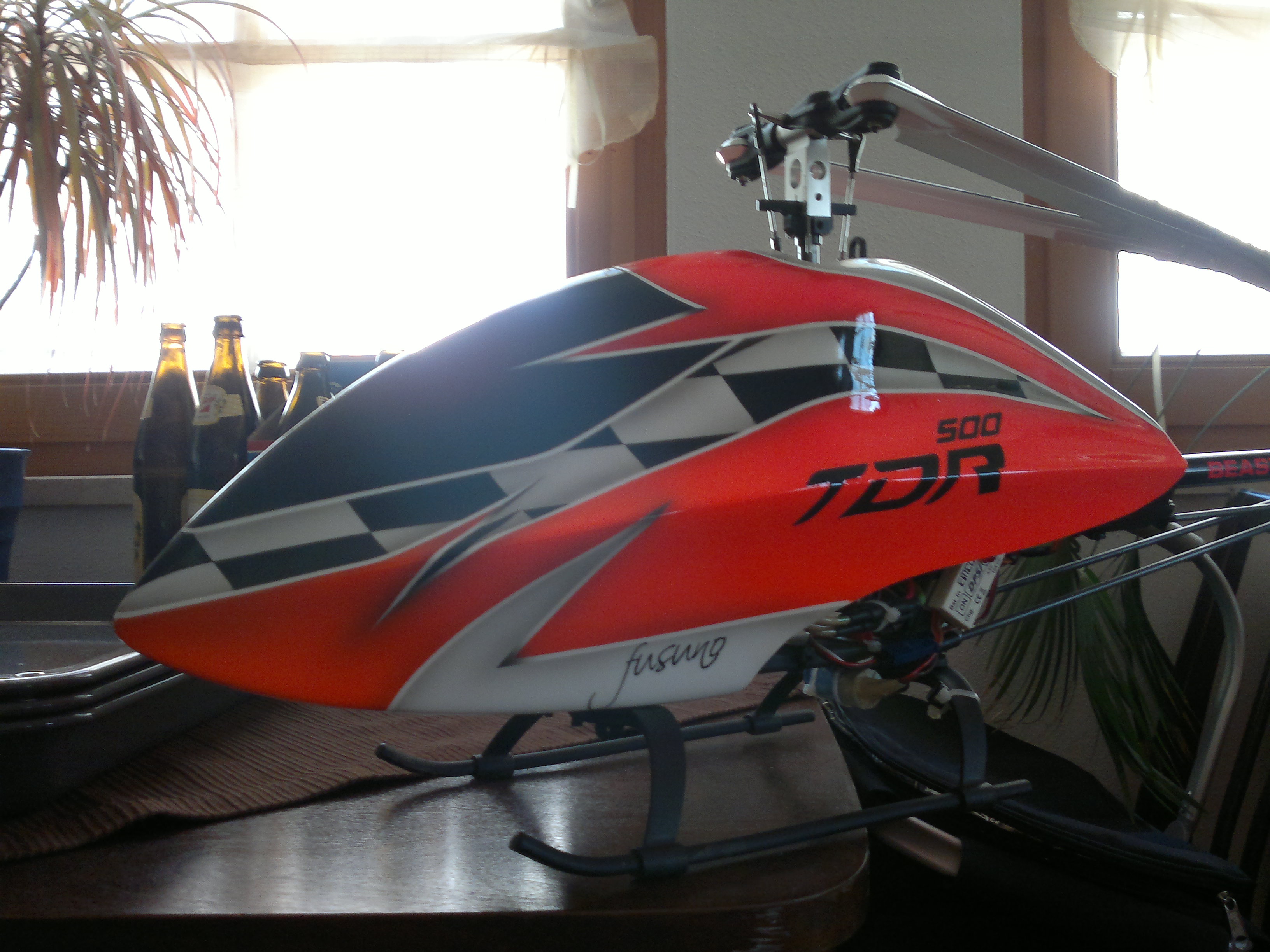

da ich gerne Speedflüge mache, muss mein 500er eine neues Speedkleid bekommen. Natürlich hat man duch die riesige Haube eine viel bessere Lageerkennung.
Die TDR Haube und Landegestell hab ich von Microhelis. Gibts extra für den 500er...

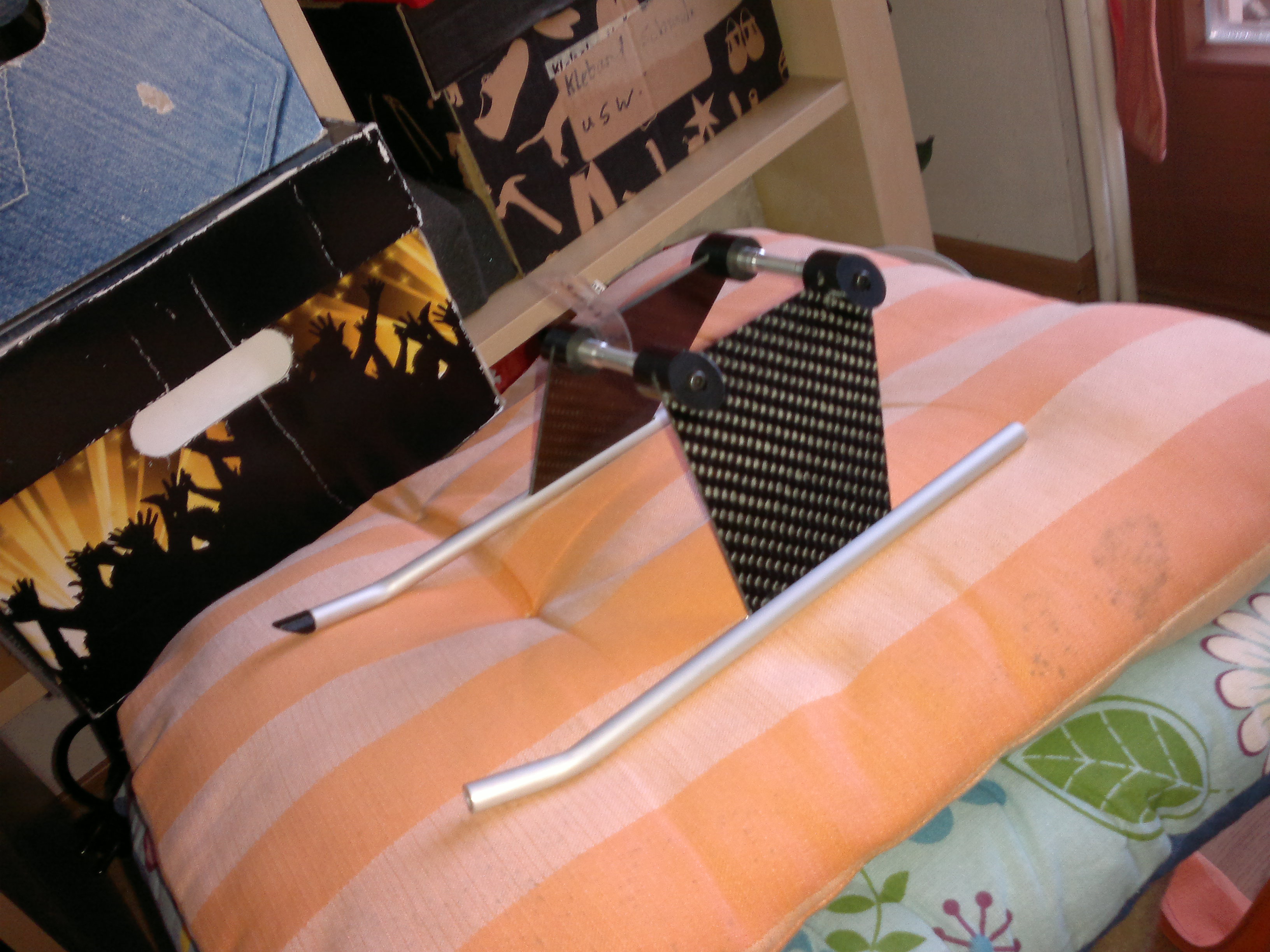

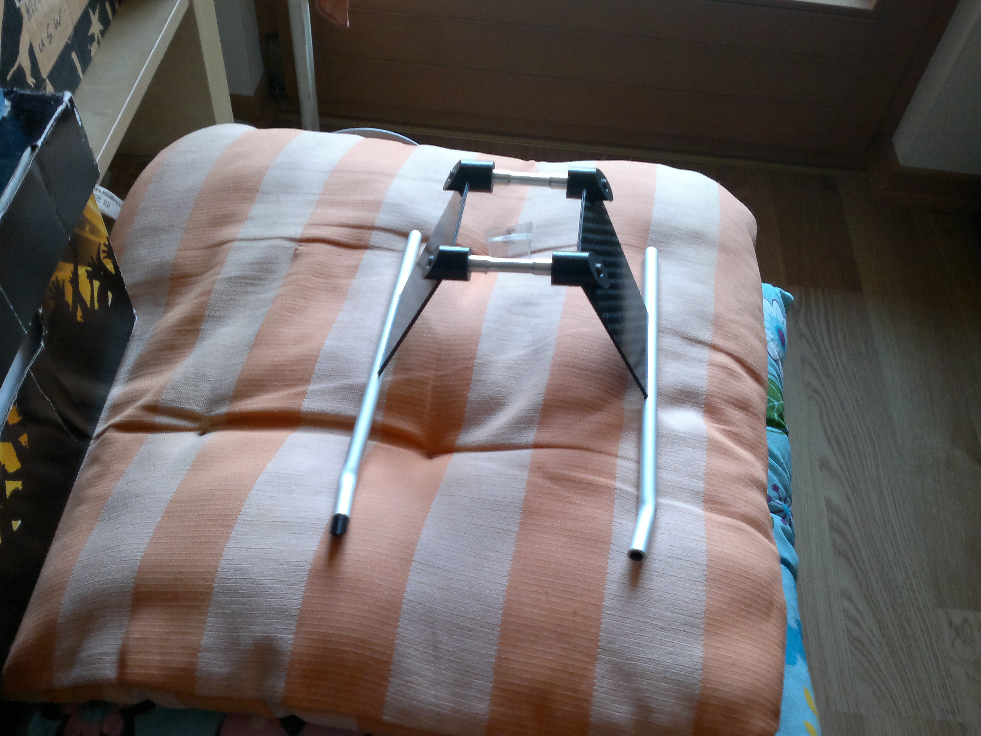

Zuerst muss ich mir zur Befestigung des Landegestells 2 Carbonplatten fertigen, da das Landegestell für den Trex 500 gedacht ist und so unmöglich am Protos Chassis zu montieren ist.
Mit dem Neuen Kufen wird der Heli dann nicht mehr in mein Koffer passen. Somit werde ich das Gestell nicht unter dem Protos Chassis befestigen, sondern unter dem letzten Lagerbock der HRW.

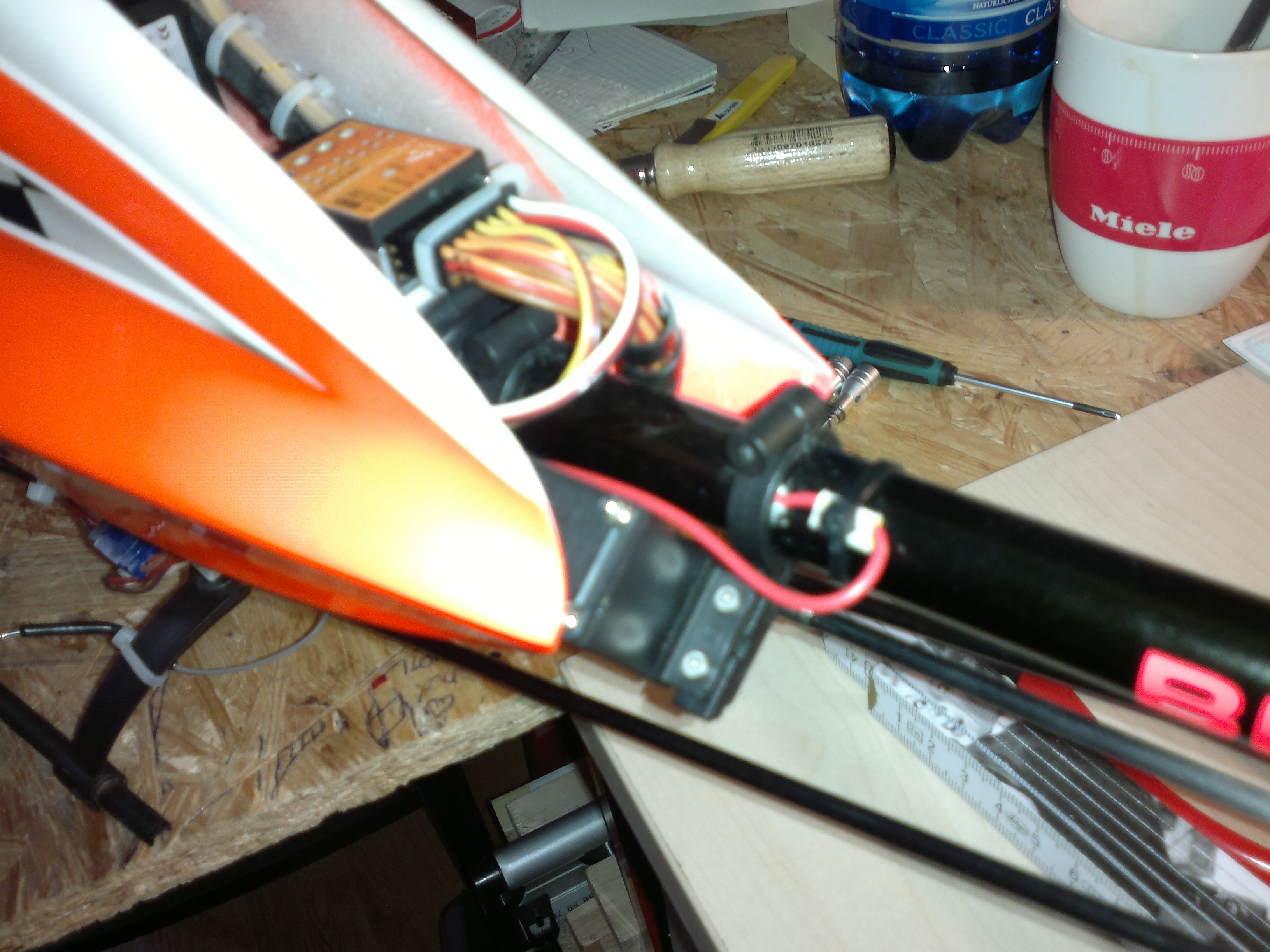

Wie auf dem einem Foto zu sehen ist stört das Heckservo, sonst kann die Haube nicht am Heckrohr anliegen. Eigentlich wollte ich den Protos auch gleich zurückstrechen und 430er Radix FBL montieren. Aber ich werde erstmal das Strech Heck lassen und das Servo weiter zurück schieben so das es mit der kurzen Heckanlenkstange arbeiten kann... Dann sollte auch die Haube anliegen...
aber 430er Blätter kommen auf jeden fall drauf.

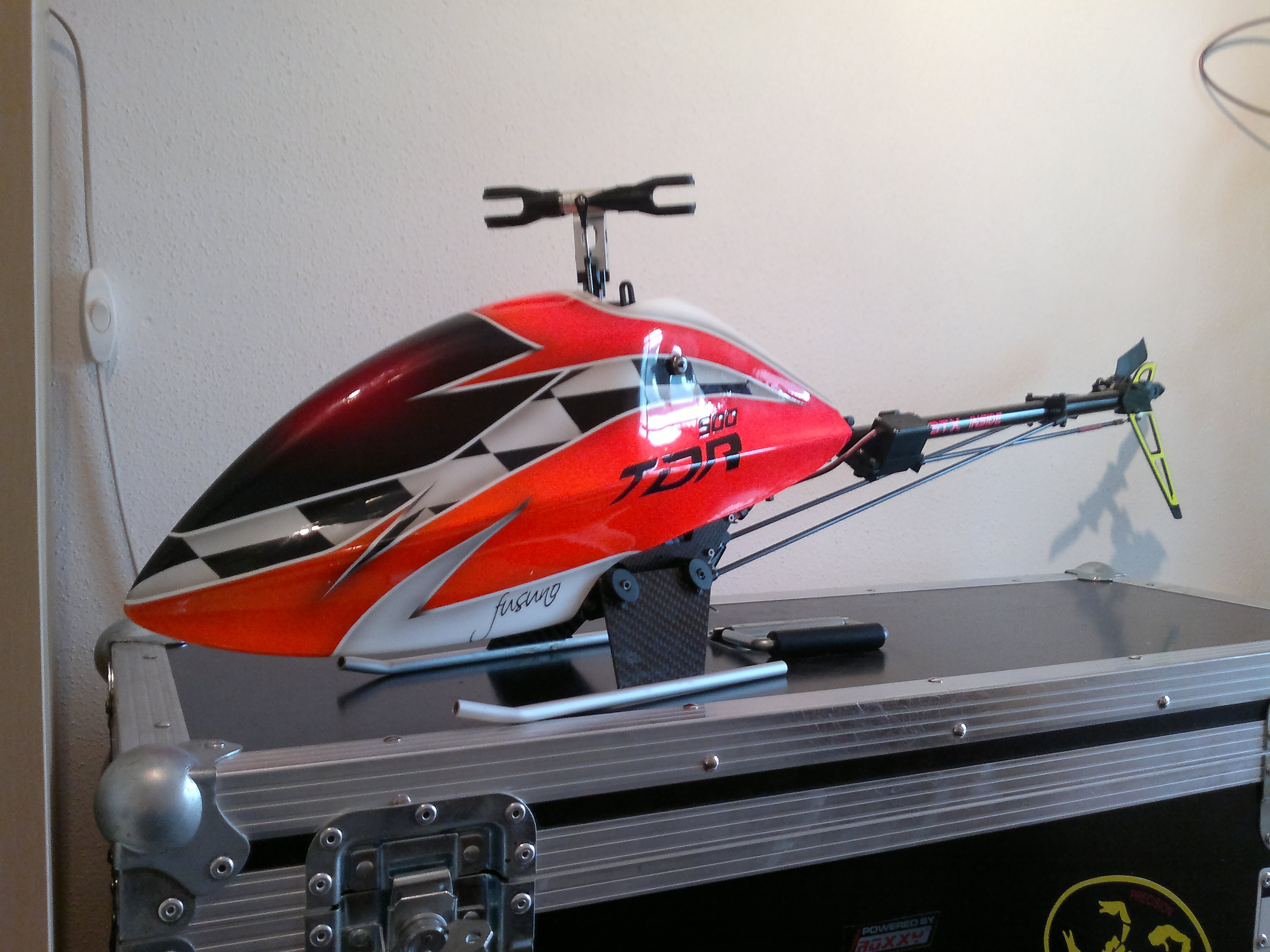

Die Haube habe ich für die Fotos schonmal drauf gesetzt und passt sehr gut. Musste natürlich das vordere Landegestell lösen. Werde unten im Motorbereich etwas von der Haube wegschneiden müssen. Wo ich aber die Haubenhalter setzten soll weiß ich noch nicht. Eventuell hinten bei den 4 Schrauben der Heckaufnahmen.

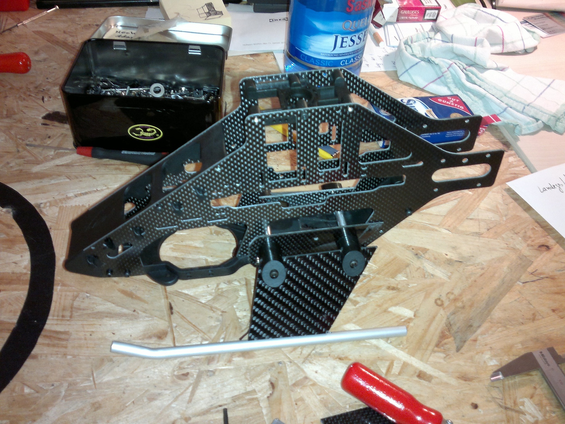

So Chassis mit Landegestell ist schonmal fertig....

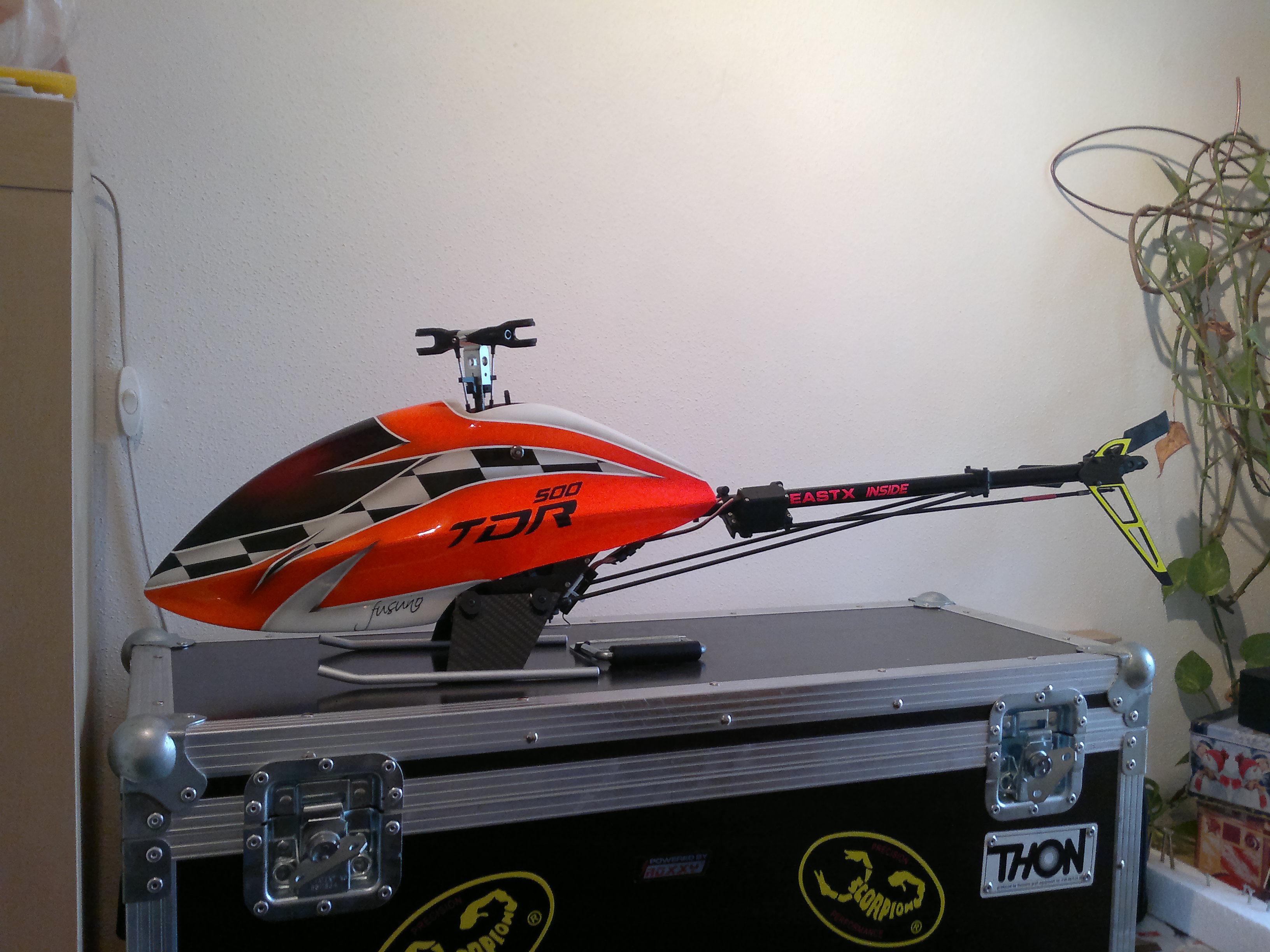

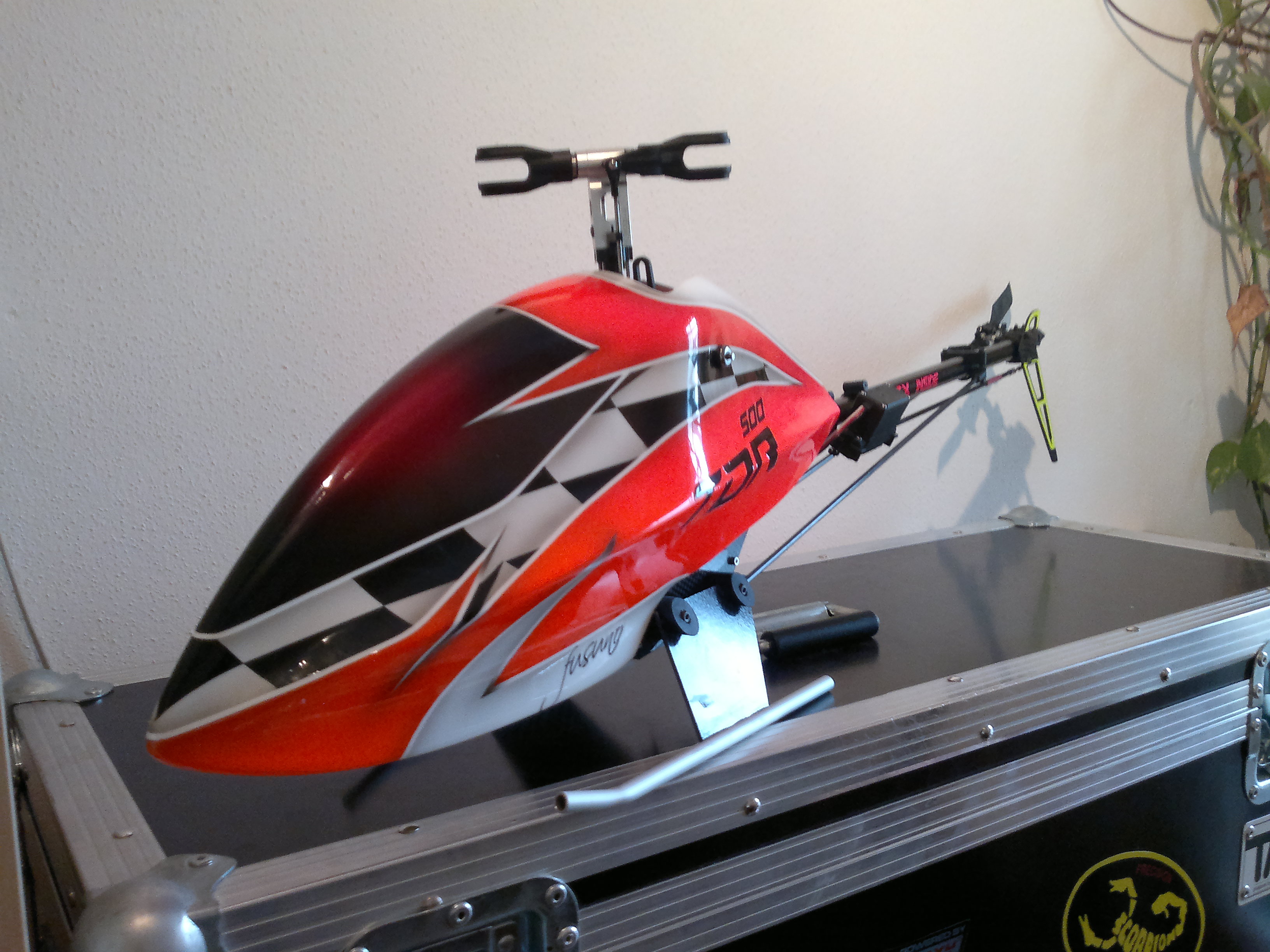

So bin jetzt mit dem Groben Umbau fertig.... Man kann schon erkennen was es werde soll....
Muss noch ein paar kleinigkeiten machen und alles neu einstellen....
Aber der Regler passt nicht mehr rein.... Wahrscheinlich mach ich ihn unter die Bodenplatte vom Chassis...
