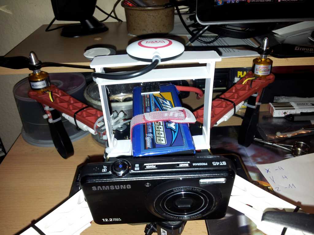

hab vor kutzem ein F450 mit DJi Naza gekauft und jetzt ein GPS Modul nachgerüstet.
Alles soweit gut nur komme ich mit den berechnungen der XYZ Achsen nicht hin, hab ihn geflogen mit GPS und er driftete langam nach hinten ab.X -4, Y 4, Z -11.
Hatte alles an der seite auf der Original stange montiert!!
Jetzt hab ich mit gedacht wenn ich jetzt noch mehr über die ganzen berechnungen lese werde ich total verwirrt und hab mit eine halterung selbst gebaut die genau über dem M.C sitzt und jetzt die werte X 0, Y 0, Z-11 eingestellt.
Normal müste er doch genau auf der stelle schweben oder??
Kann mir jemand helfen wie ich die erste montage richtig berechne wenn meine halterung doch nichts ist ?
Wie messe ich die X Y Z achsen richtig werde da nicht schlau draus und hab auch schon viel gelesen :(
Hoffe mir kann jemand helfen.

Ist Dein Kompass ordentlich kalibriert? Der kann genau diesen Effekt hervorrufen...

Ich denk mal schon erst gelb dann drehen bis gruen usw.. hat fuktioniert und dann kein signal mehr.
Meint ihr das wuerde gehen mit der eigenbau halterung und sind die werte in ordnung so?

so kurzer bericht
Die haterung Funk super und das GPS jetzt auch ,er steht super in der Luft!
hat wohl dann doch mit den maßen nicht gestimmt bei der original halterug seitlich.
Kompas kalibrieren geht auch wunderbar !

Die Werte des GPS beziehen sich nicht auf den Mittelpunkt des Kopters ! sondern auf den Schwerpunkt ...
