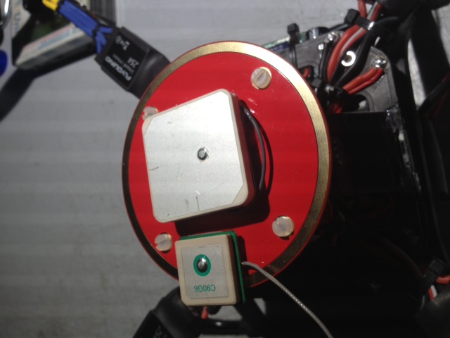

hi
hab mal mein gps gepimpt
das gps ist ein ublox neo 6m von flyduino.net
die originale antenne funktioniert ganz nett, ist aber sehr klein. mittlerweile gibts dort auch eine große antenne zu kaufen. die habe ich dann auf das masseshield aufgelötet und noch etwas mit silikon gesichert. schaden tut das nie.
der empfang ist damit deutlich besser. der jitter ist nicht mehr feststellbar. vorher tanzte der copter auf der karte hin und her. nun bleibt er am punkt stehen. da grade wieder weltuntergang draussen ist muss ich noch bis zum wochenende warten. da solls besser werden. das kabel der antenne wird nur gesteckt, ein umbau ist also bis auf das ab und auflöten der eigentlichen antenne auf das masseshield sehr einfach.
Gruß Michael
Gruß Michael
