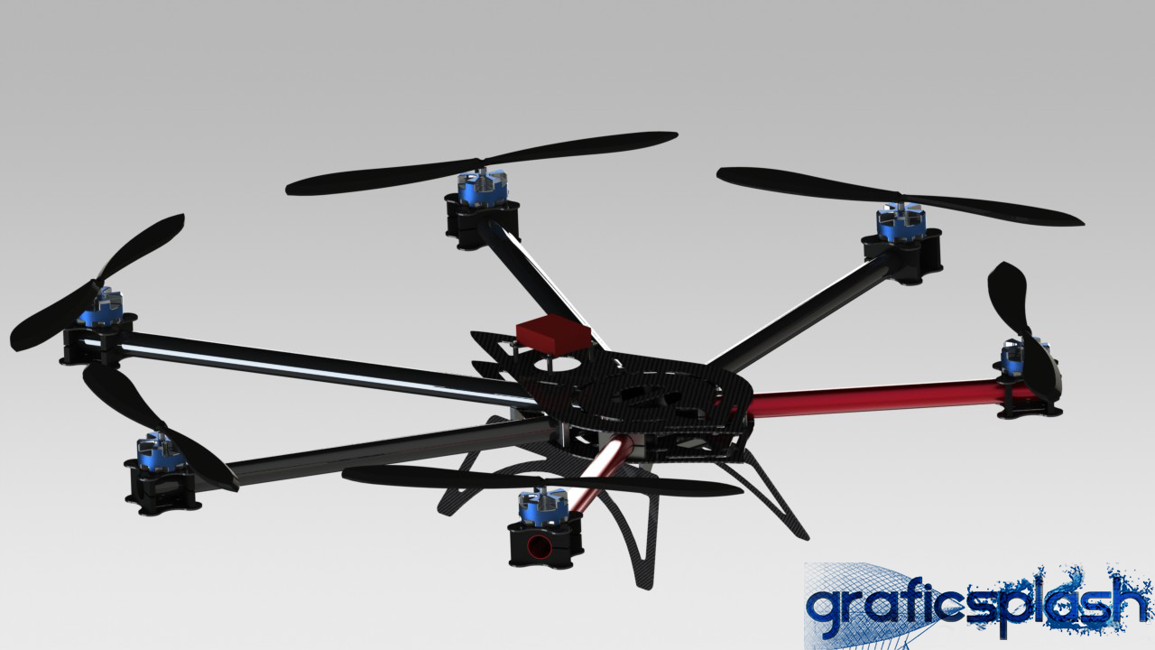

Hallo
lange hab ich nichts von mir gegeben aber langsam wird's ernst! Mein nun offizielles Winterprojekt geht in die heiße Phase. Warscheinlich werde ich -wie ich mich kenne- wieder noch hier und da veränderungen anstreben. z.b. bei der Motorhalterung.
Da habe ich noch eine Frage an die "Profis":
Geplant war dieser Motor: http://flyduino.net/T-Motor-MT3506-650KV
Nun wollte ich den gerne mit 5 oder 4s fliegen. Was meint die Tabelle mit "68°C hot" ? Soll man den Motor damit nicht fliegen? Oder ist das nur ein Achtungswert?
Würdet Ihr überhaupt diesen Motor nehmen?? Oder habt ihr einen anderen Tipp für mich?
Gerade wiegt der kleine mit 5s 5800er Akku (habe das größte genommen um eine höhere Masse zu erreichen als am ende wohl sein wird) Motoren und Chassiteilen an die 2kg. 2,5 soll er als reales Abfluggewicht haben... das CAD programm macht ja nur wage Werte.
so habe wir gute 2,5kg für Kamera und zubehör offen. Um dann nicht an der 5kg Marke zu kratzen
Und da isser ...
Und da isser ...

#94 Re: Foto-Hexakopter Projekt. Hilfe erwünscht ;)
Hallo Dani,
die Bemerkung "Hot" sollte man schon ernst nehmen, denn zu ähnlichen Testergebnissen bin ich auch gekommen. Ich fliege den MT3506 momentan auf einem Flat Octo an 4S mit 12x5", da macht er eine gute Figur. Je nach erforderlichem Schub musst Du Dir aus der Leistungstabelle bei RCTiger halt etwas passendes raussuchen, das nicht hot ist.
Grundsätzlich ist der MT3506 schon ein richtig guter Motor. Allerdings ist er etwas zickig, was diverse ESCs betrifft. Sprich: Er läuft nicht unbedingt mit jedem ESC. Dazu zählt zum einen leider auch der Flyduino 30A ESC, der ansonsten wegen seiner guten Hardware eine erstklassige Wahl wäre, zum anderen hat auch SimonK mit dem MT3506 zumindest bislang Probleme gehabt. Ich weiß, dass an einer Lösung gearbeitet wurde und es kann sogar sein, dass die aktuelle SimonK Firmware schon problemlos läuft, doch das sollte Dir besser nochmal jemand bestätigen, der es schon getestet hat.

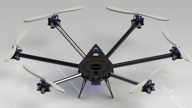

Hey
mein Kopter ist nun fertig.
Man darf ihn sich auf der Rotor Live gerne anschauen.
Noch ist es ein prototyp.
Also nicht so Hart sein ^^
Eine passende Kamerahalterung mit 360 Grad Roll,Pan,Tilt ist gerade in der mache
(für Canon 5D, und etwas größere passend)
Gruß Dani
