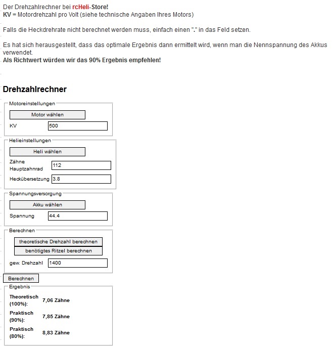

habe jetzt gerade mit diesem Drezahlrechner gespielt, den ich zufällig gefunden habe!
http://www.rcheli-store.de/Services/Dre ... 461&p=8461
dieser schreibt mir ich bräuchte ein 8er Ritzel.
da es das ja nicht gibt, bleibt mir nur das 10er über, um zumindest bisschen besser im Wirkungsgrad zu werden.
eine verstellbare KDE-Motorhalterung ist zum Glück in der Mechanik schon von mir verbaut worden :-)
hier mal ein kurzer Screenshoot:
müsste passen, oder? evtl kann mir das jemand kurz bestätigen, bevor ich bestelle und sonst 20 Euro beim Fenster raus werfe :-)

bei nem 116er HZR sagt mir der Rechner dann:
Theoretisch (100%):
7,32 Zähne
Praktisch (90%):
8,13 Zähne
Praktisch (80%):
9,14 Zähne
also eine minimale Verbesserung
