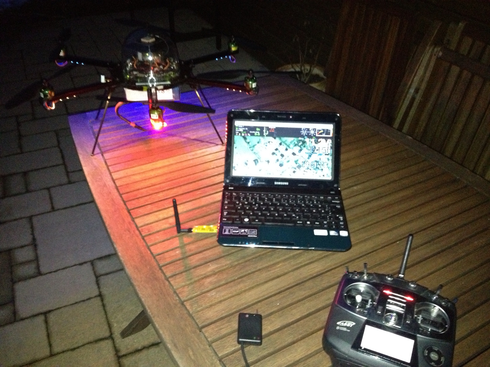

Telemetriedatenübertragen via Funk mit dem Funkmodul 3DRadio funktioniert inzwischen auch.
Endlich einstellen, ohne Kabel!
Fehlt jetzt nur noch das Livebild. 8)

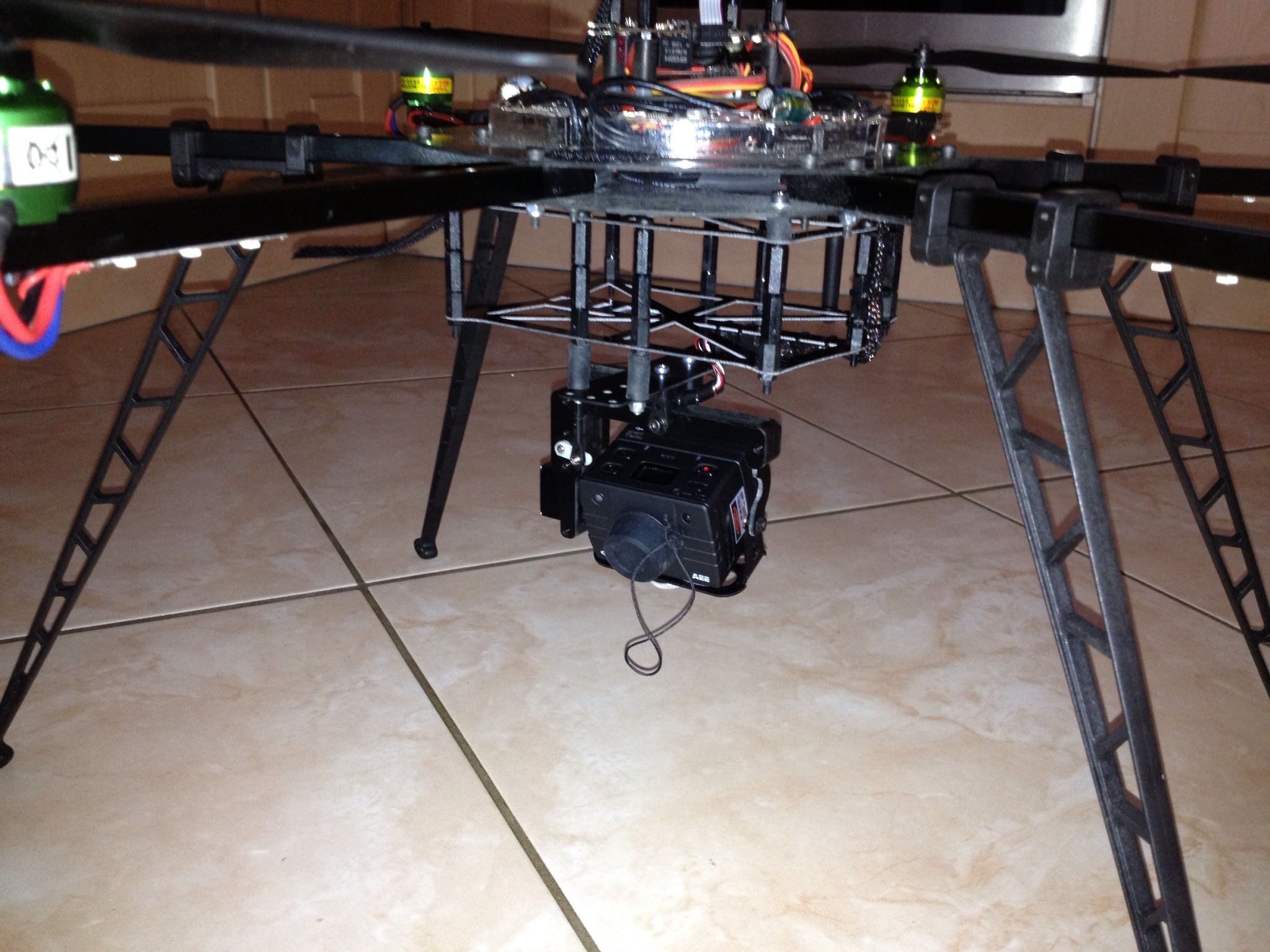

Nun habe ich doch noch etwas umgebaut.
Da ich mit immer schwereren Akkus (wegen längerer Flugzeit) Probleme mit dem Schwerpunkt habe, habe ich jetzt Akku und Cam mittig des Hexas aufgehängt.
Dementsprechend musste das Landegestell etwas länger ausfallen.
Mal schauen, vielleicht bin ich jetzt auch die Vibrationen los.

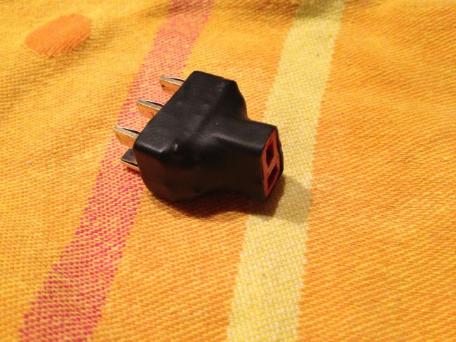

Aufgerüstet mit 3x3s2200 Gensace komme ich jetzt auf heftige 1930g Abfluggewicht! Mal schauen, ob das Teil damit noch abhebt und wie die Flugzeit ist!
Wenn das nix ist, wird wieder akkutechnisch zurück gerüstet.
Zum verbunden der Akkus habe ich mir notdürftig einen Adapter gebastelt!

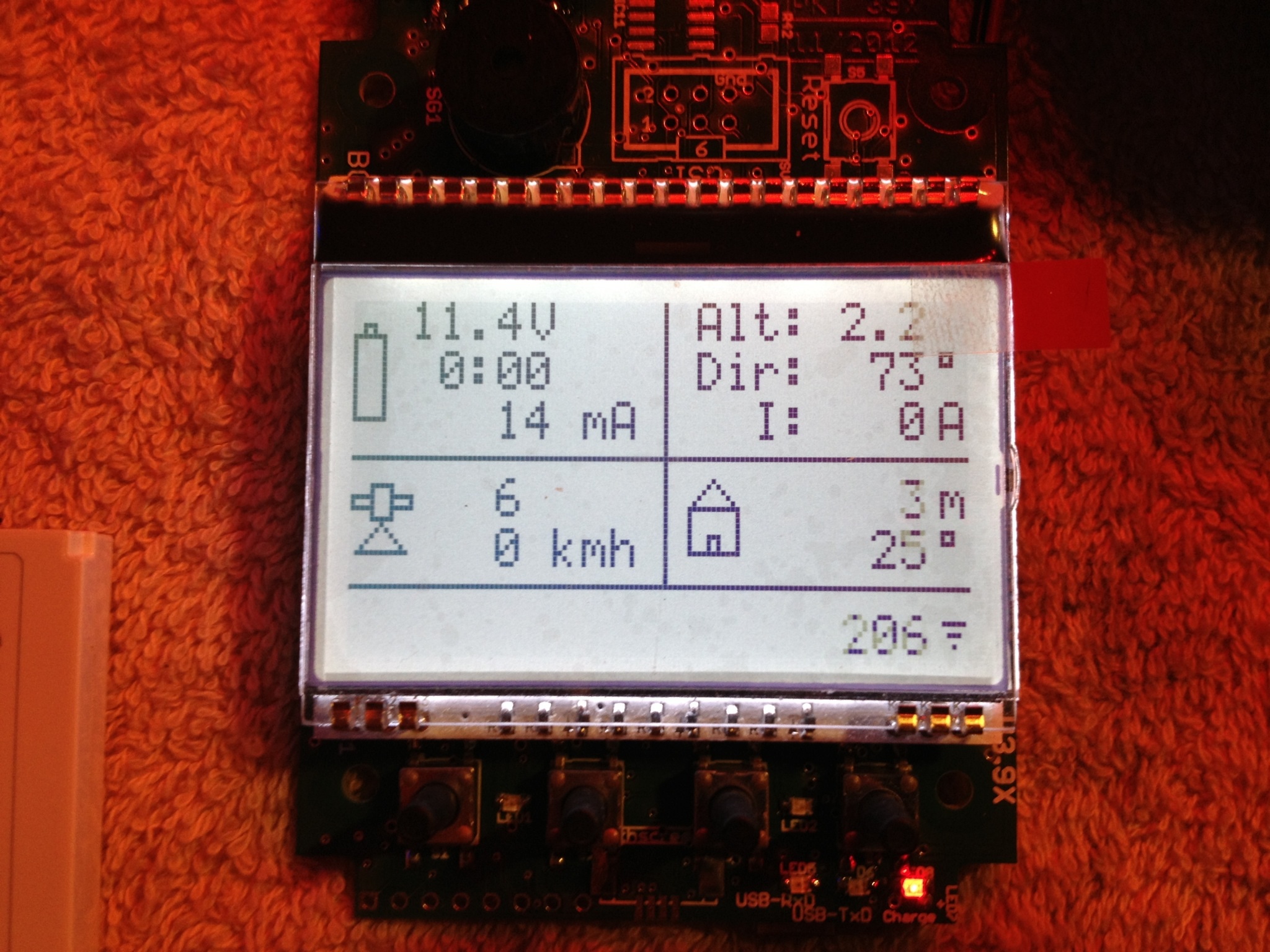

Da das Netbook bei Sonne irgendwie doof ist, habe ich für die Telemtriedaten gerade mein neues PKT (Portables Kopter Tool) fertig gestellt und testweise angeschlossen!!
Sehr genial!!!!!
Demnächst kommt noch ein Gehäuse drum herum.

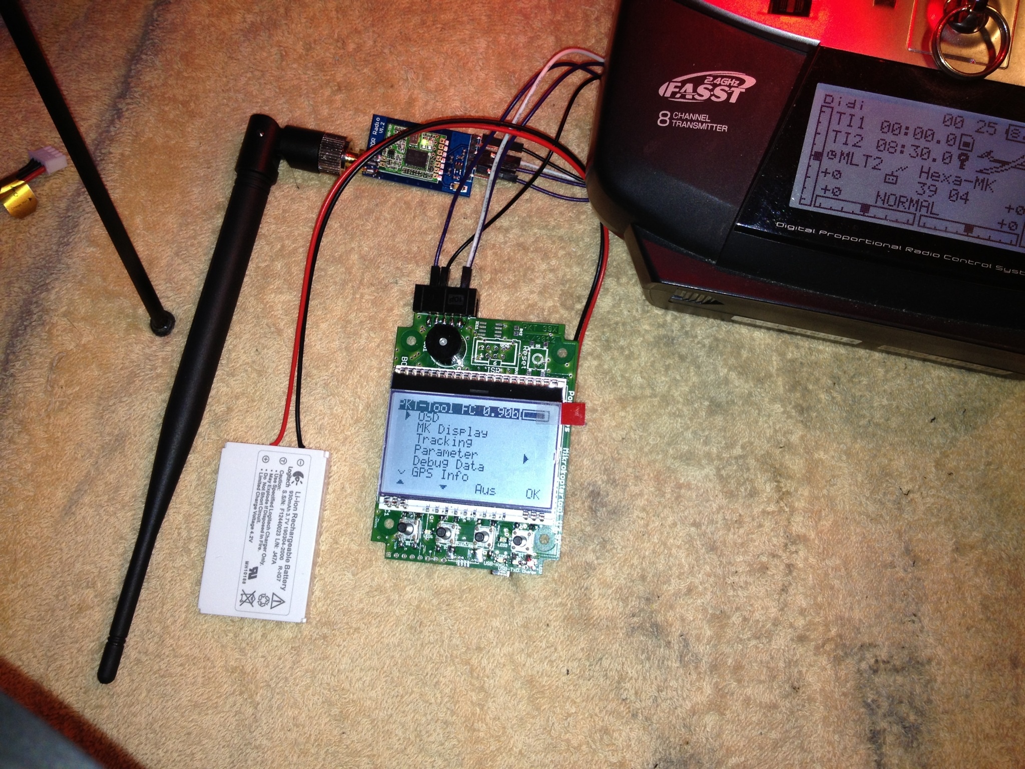

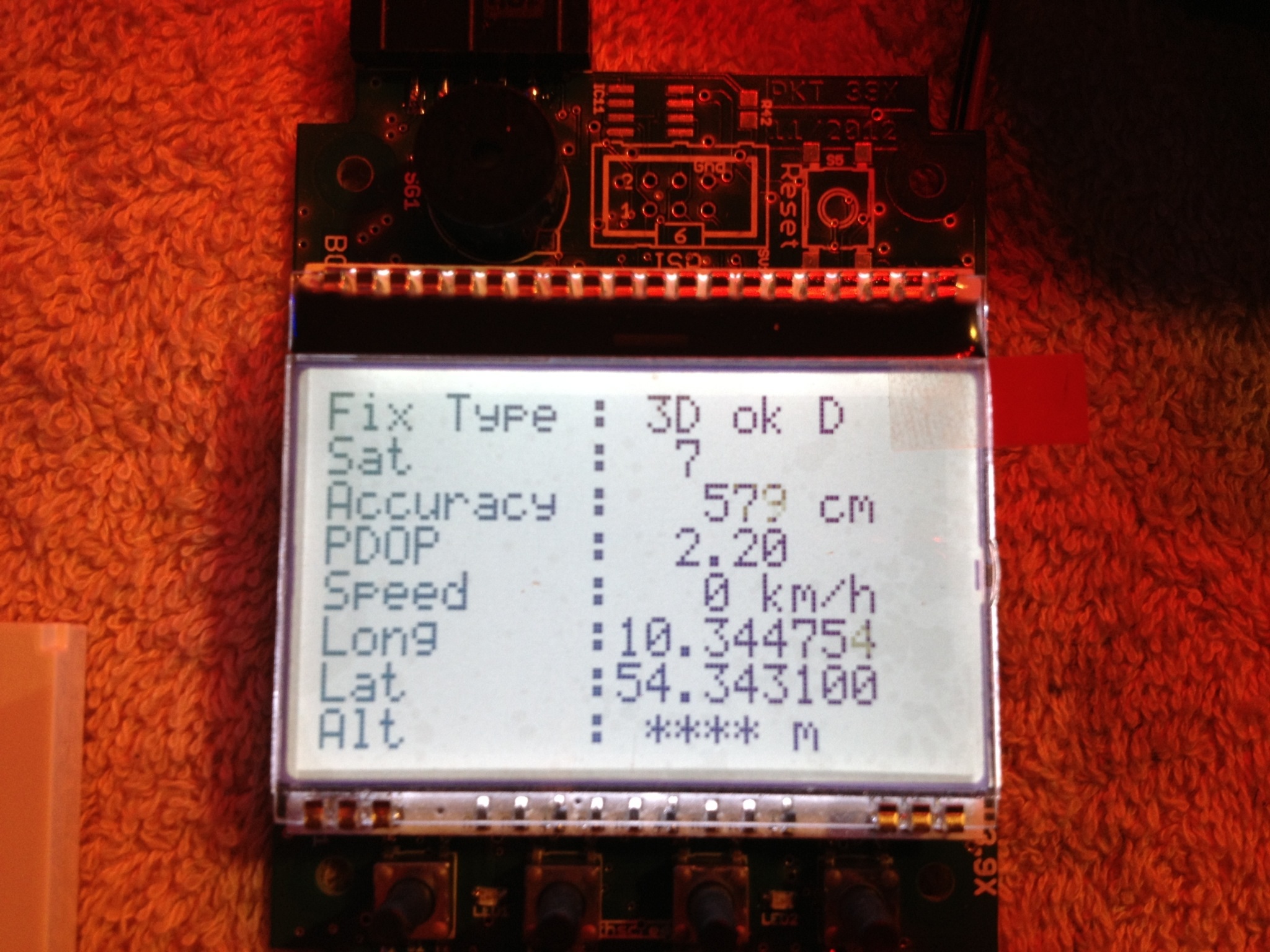

Bluetooth ist schon integriert und kann irgendwann für z.b Follow me genutzt werden.
Funkverbindung könnte ich integrieren, aber da ich ein anderes Funkmodul nutze, ist es bei mir extra.
Und hier nur auszugsweise ein paar Beispiele für das Menü.
