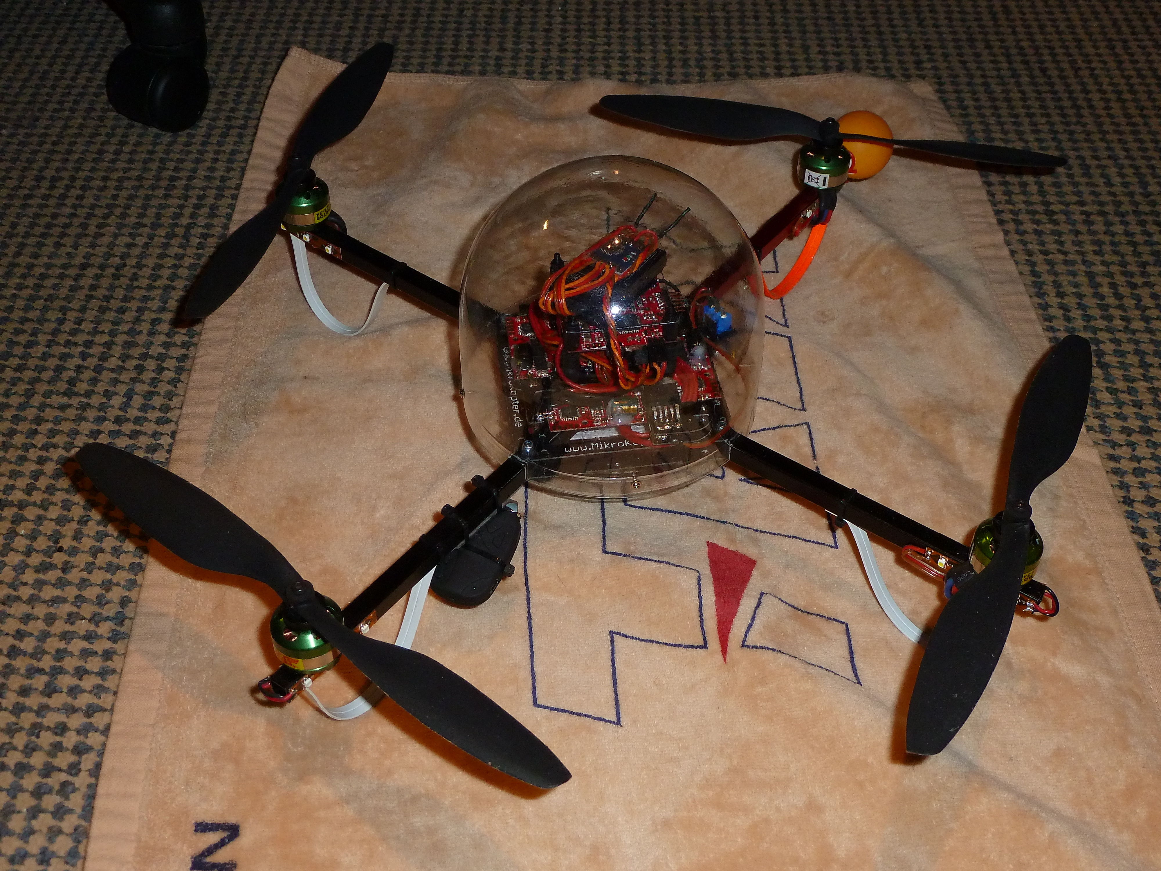

Eine Stunde später, die ersten Veränderungen:

-Didi- hat geschrieben:Eine Stunde später, die ersten Veränderungen:
Du hast eien Stdunde gebraucht um die Haube ab zu nehmen :shock: :lol:

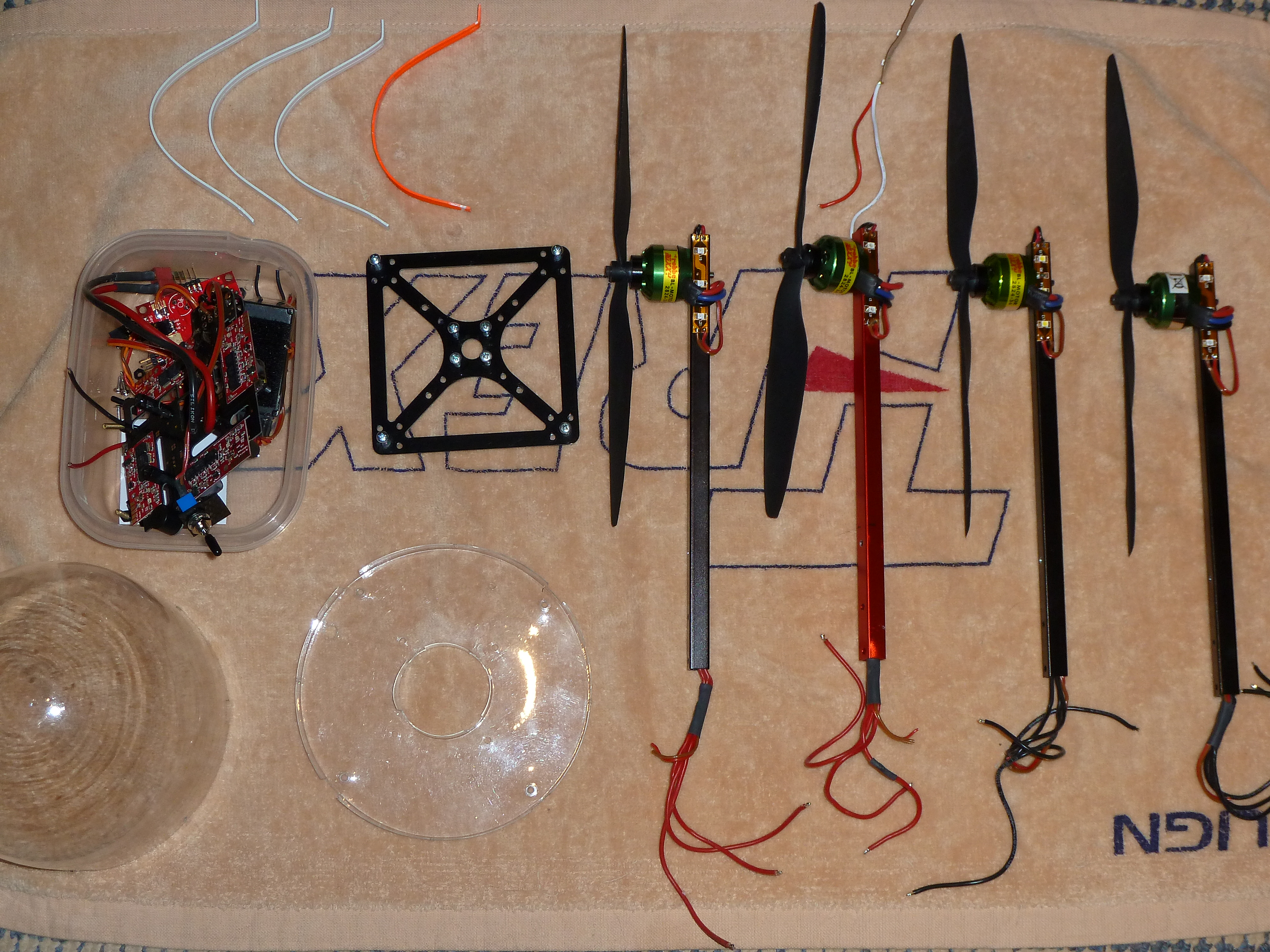

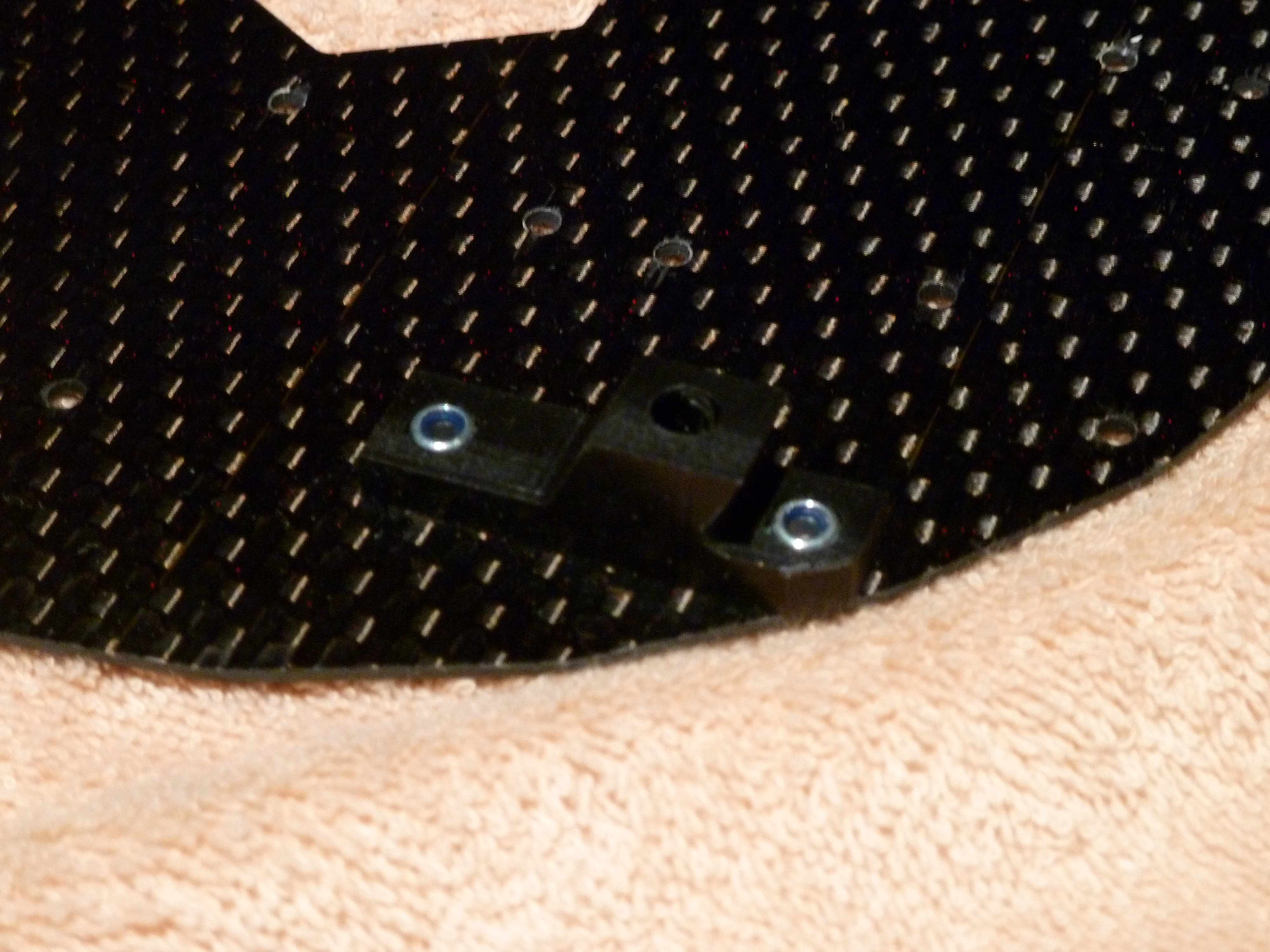

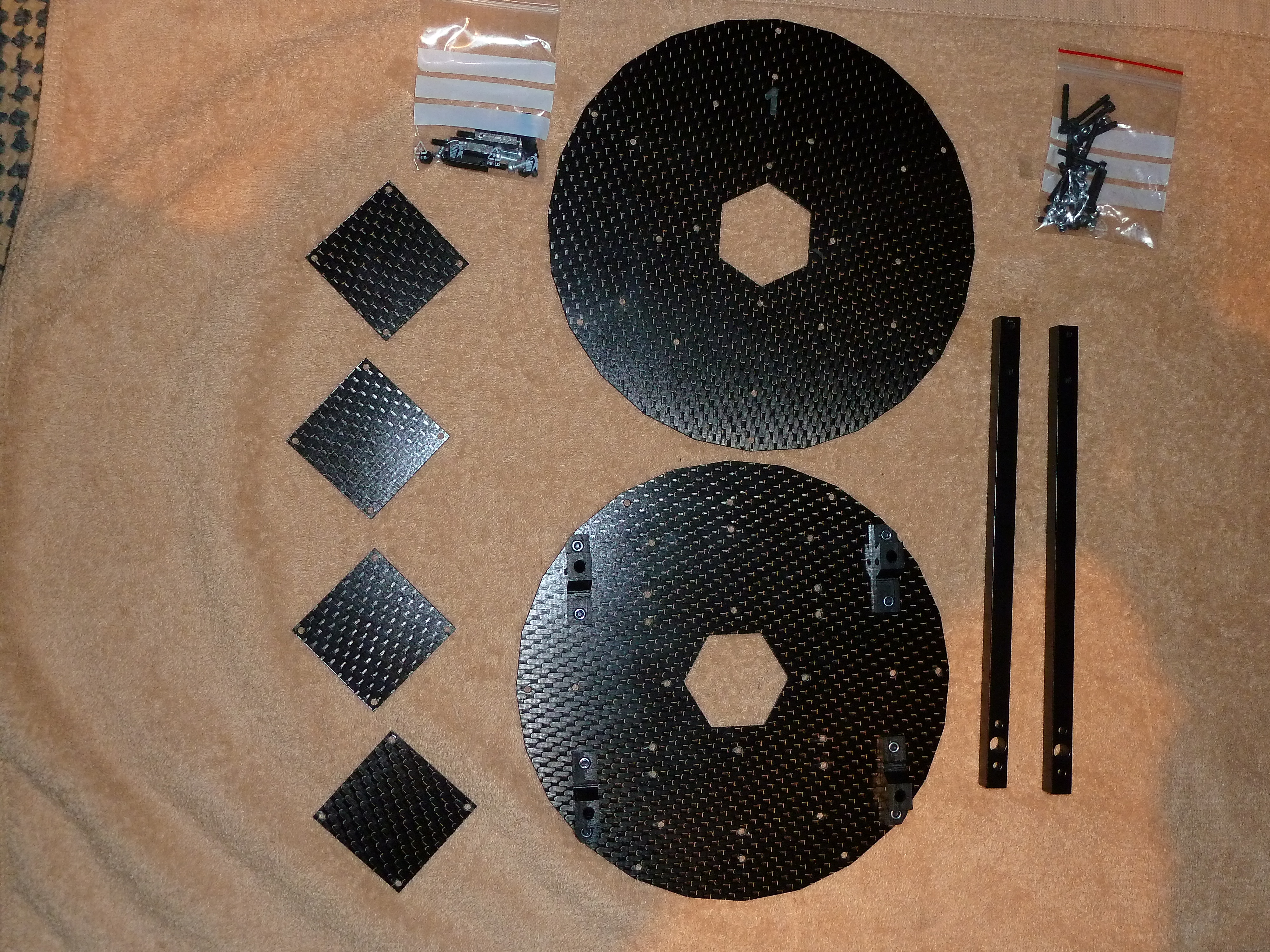

Wie versprochen, hier wenige Bilder von den, wie ich finde, sehr schönen Teilen.
Was ich ganz klasse finde, dass auch dieses mal alle Teile in Zewa und Luftpolsterfolie einzelnd für sich verpackt waren, damit nichts auf dem Postweg von Bayern nach Kiel kaputt geht. :thumbleft:
Die großen Scheiben sind das Ergebnis eines regen und sehr netten Emailverkehrs.
Die Centerplates sind bewußt so groß geworden, damit ich trotz weiter verwenden der 4x 215mm Ausleger, auf eine "vernünftige" MK-Coptergröße komme und die vorhanden Teile, wie Haube und Verteilerplatine, Platz haben.
Auf meinem Wunsch hin, wurden alle passenden Bohren schon vorgenommen.
Die Landegestellhalter sind Haralds Idee (eigentlich wie alles).
Es sollte günstig, einfach und leicht sein. Und ich denke, dass ist gelungen.
Ich brauche jetzt nur 4x 5mm CFK-Stäbe besorgen (z.b. aus dem Drachenbaushop) und kann diese auf die von mir gewünschte/benötigte Länge kürzen.
Im Halter werden die Stäbe mit kleinen Madenschrauben gegen das Herausfallen gesichert.

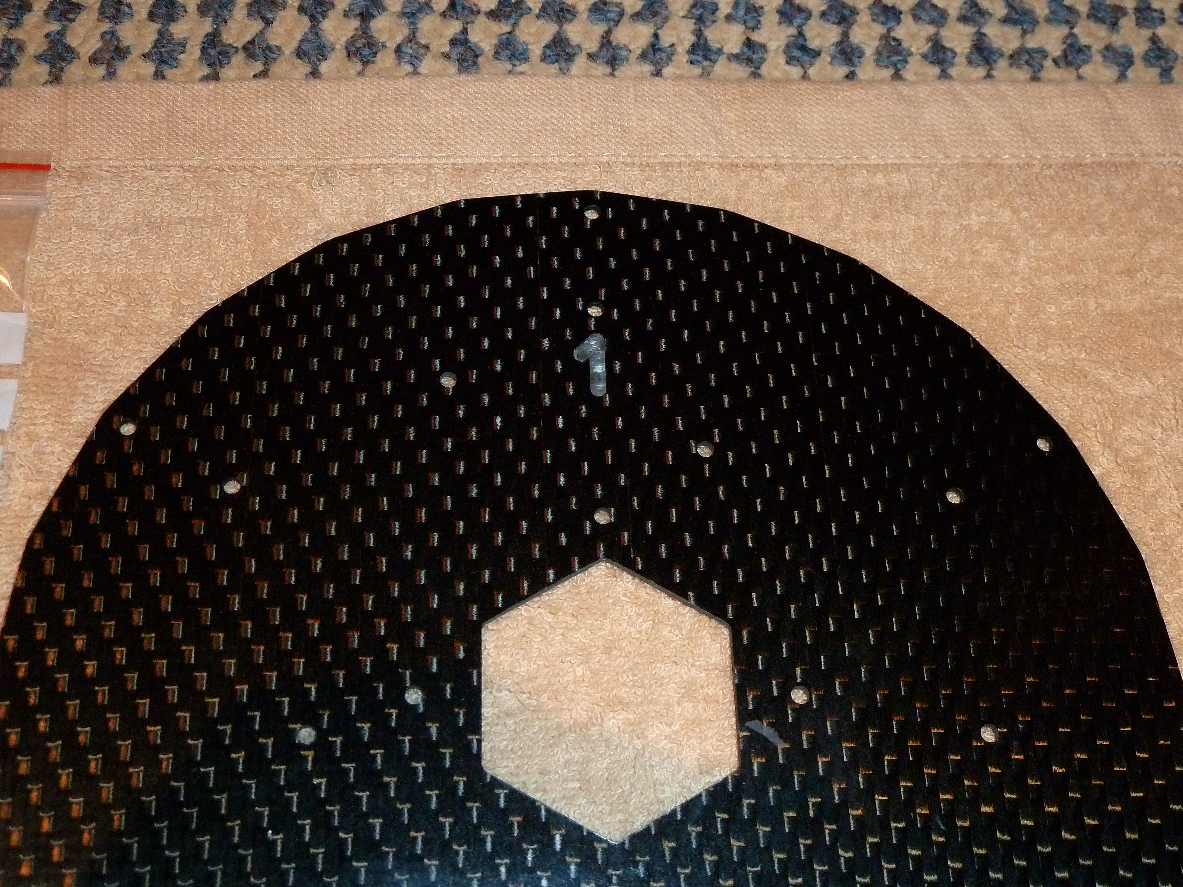

Was Harald sich bei der "1" gedacht hat, bleibt sein Geheimnis! :)
Aber auf jeden Fall sind die Teile keine standard Teile (zumindest bis jetzt :P ), sondern sind auf Grund meiner Vorgaben/Wünsche entsprechend konstruiert und gefertigt worden. 8)
Ich bin sehr angetan von den Sachen und freue mich schon auf den Neuaufbau meines ehemaligen 40er MK und auf die Entstehung von meinem neuen " * * * D D - H E X A - 2 0 0 * * * " (in Lautschrift : didi-hexa 200milimeter :lol: :lol: :lol:!!!!!)

Ich könnte mir vorstellen, was die "1" bedeutet: Es könnte dir anzeigen wo Vorne ist, denn genau bei der "1" wird ein Ausleger befestigt, damit du weißt, wierum das Board drauf muss
-Didi-
Beiträge: 13124
Wohnort: Kiel
#10 Re: Metamorphose eines 40er MK-Quadro
Beitrag von -Didi- »
Maik262 hat geschrieben:Ich könnte mir vorstellen, was die "1" bedeutet: Es könnte dir anzeigen wo Vorne ist, denn genau bei der "1" wird ein Ausleger befestigt, damit du weißt, wierum das Board drauf muss
Das hört sich schlau an!!!
Und ich dachte schon, dass das meine eigene Seriennummer ist! :P

Du sag mal - aber wieso hast du dir dann die Beinhalter in der Form bohren/anbringen lassen ? - also wieso nicht gleichmäßig in alle 4 Himmelsrichtungen ?
MFG
speedy
-Didi-
Beiträge: 13124
Wohnort: Kiel
#13 Re: Metamorphose eines 40er MK-Quadro
speedy hat geschrieben:Du sag mal - aber wieso hast du dir dann die Beinhalter in der Form bohren/anbringen lassen ? - also wieso nicht gleichmäßig in alle 4 Himmelsrichtungen ?
MFG
speedy
Damit nach vorne (oder alternativ auch hinten) mehr Platz in der Breite ist, um in z.B. Flugrichtung eine Cam unter zu setzen.
Sprich mehr freie Sicht nach Vorne/Hinten.

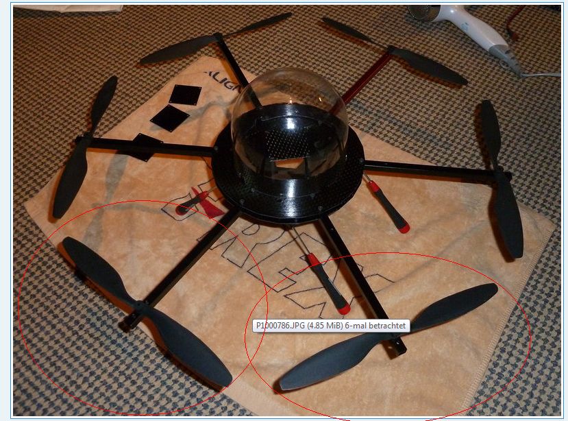

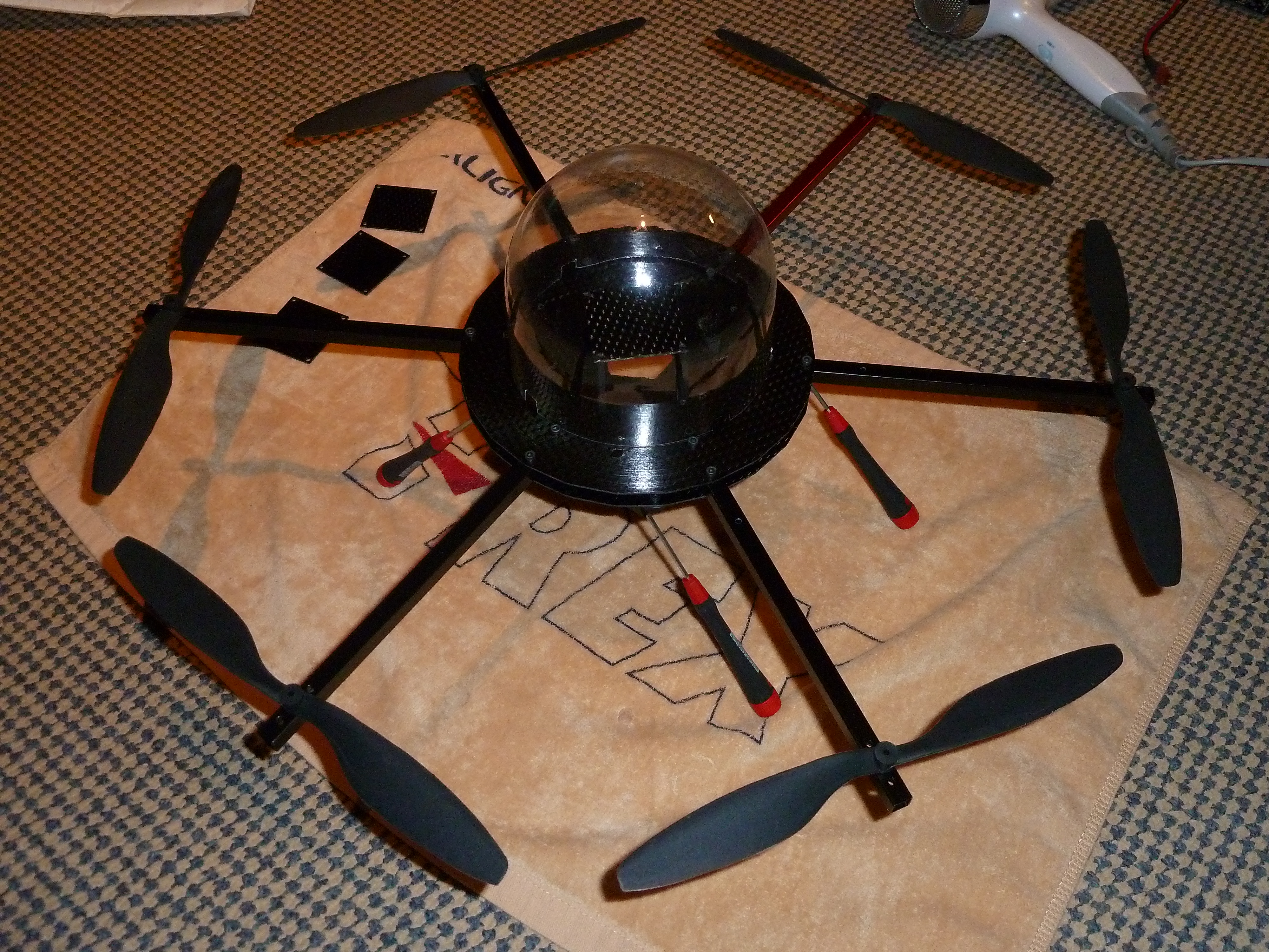

Der Rahmen hat ein Mass (Auslegerende zu Auslegerende) von 58cm.
Um mal einen kleinen Eindruck zu bekommen, wie das Teil ungefähr nachher aussehen wird, habe ich mal auf die Schnelle grob zusammengeschraubt.
NACHTRAG: Die "Käseglocke" wird zum Schluss noch auf eine sinnvolle Höhe runter gekürzt.
Beiträge: 63978
#15 Re: Metamorphose eines 40er MK-Quadro
Ich fürchte, die Props sind zu dicht bei einander.
Habe gelesen, die sollten mindestens einen halben Prop-Durchmesser Abstand haben.
Und, willst Du die alle auf der selben Seite montieren, oder abwechselnd oben und unten?
Sehe da auch nen Problem:
