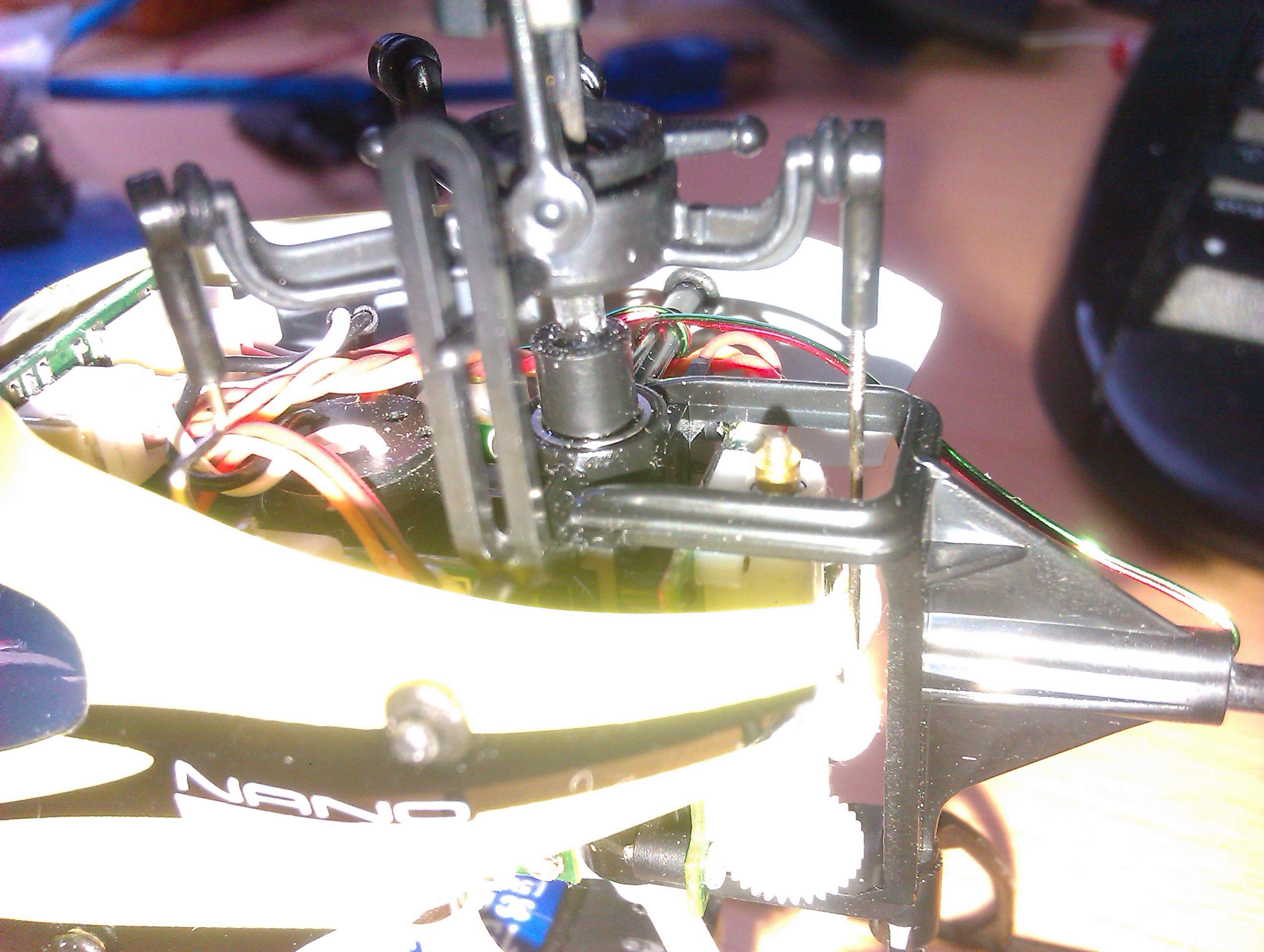

Ich weiß nich ob das beim mCPX so ist wie beim Nano CPX... aber der wabbelt auch des Öfteren mal, wenn der Stellring auf der Hauptrotorwelle verrutscht ist und du die dann nach oben/unten schieben kannst. Da reicht 1 - 2 mm schon aus um das beim Fliegen zu merken.

Nestlede
Beiträge: 1183
Registriert: 13.01.2006 10:36:46
Wohnort: Albstadt
#53 Re: 130x zusätzlich zum mCPX BL?
Beitrag von Nestlede »
Hi Daniel,
die Achse sitzt fest. Die ist beim mcpx anders gemacht. Da geht ne Schraube durch den Ring durch. Sprich wenn der Ring mal nicht mehr an Ort und Stelle ist ... ;-)
Das Ritzel unten kann abgehen, aber auch das sitzt und das Wabbeln ist auch nicht durchgehend. Der schaukelt sich da hin und wieder nur sehr auf. Ich habe mal die TS draussen gehabt. Hab die Pfanne in der die Kugel läuft mal mit etwas Superkleber benetzt. Jetzt ist dort mal weniger Spiel. Und auch an der Kugelpfanne vom hinteren Servo war ziemlich Spiel. Das habe ich mit nem anderen "Haubengummi" beseitigt. Jetzt muss ich mal schauen, wie sich der Kleine verhält. Spiel im Lager von der TS ist jedenfalls nicht. Wenn dann nur in der Kunstoffpfanne in der die Kugel läuft, welche auf der HRW sitzt.
Denis

Die Kur hat wohl geholfen. Er fliegt (abgesehen vom tanzenden Heck) wieder einwandfrei :-)
