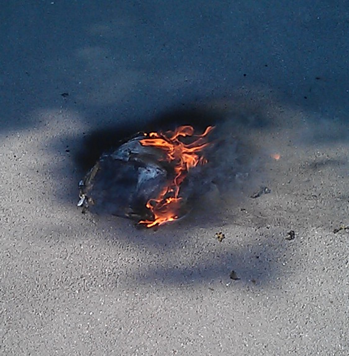

bzfrank hat geschrieben:Fragt sich nur obs was bringt...
So ist es. Michl (wennst hier mitliest, kannst ja ein paar Bilder hochladen) haben mal ein paar Lipos in so einem Sack zu brennen angefangen.
Genutzt hat das Ding fast gar nichts, hat auch gleich mitgebrannt.
Bei einem kleinen, entladenen Lipo in einem großen Sack wirds mit Glück funktionieren. Aber ein voll geladener 12S Lipo brennt den Liposack
mit großere Sicherheit genauso durch, wie ein 20c Plastiksackerl :wink:
Lg. Jürgen
dilg
Beiträge: 1720
Wohnort: Mödling
#9 Re: Lipo-Tasche für 12S?
Beitrag von dilg »
Kupfer hat geschrieben:so ist es. Michl (wennst hier mitliest, kannst ja ein paar Bilder hochladen) haben mal ein paar Lipos in so einem Sack zu brennen angefangen.
Das ist so nicht ganz korrekt. Genutzt hat es schon.
Ohne des Sackl hätt ich die Akkus nicht oder sehr viel schwerer angreifen können. Der Brand verleif relativ langsam, da war die Tasche noch "werfbar".
Das des Sackl nicht gasdicht ist, is klar. Aber mehr als Rußspuren sind von der Stichflamme nicht geblieben. Weder der daneben liegende Liposack noch etwas andres sind durch die Flamme entzündet worden.
Dass nachher der Sack abgebrannt ist, war dann schon Nebensache. Ich denke, am Foto kann man noch die Form des Sackls erkennen....
Jedenfalls, lieber mit Sackl oder Koffer als ohne. Brände verhindern können Liposäcke definitv nicht.
