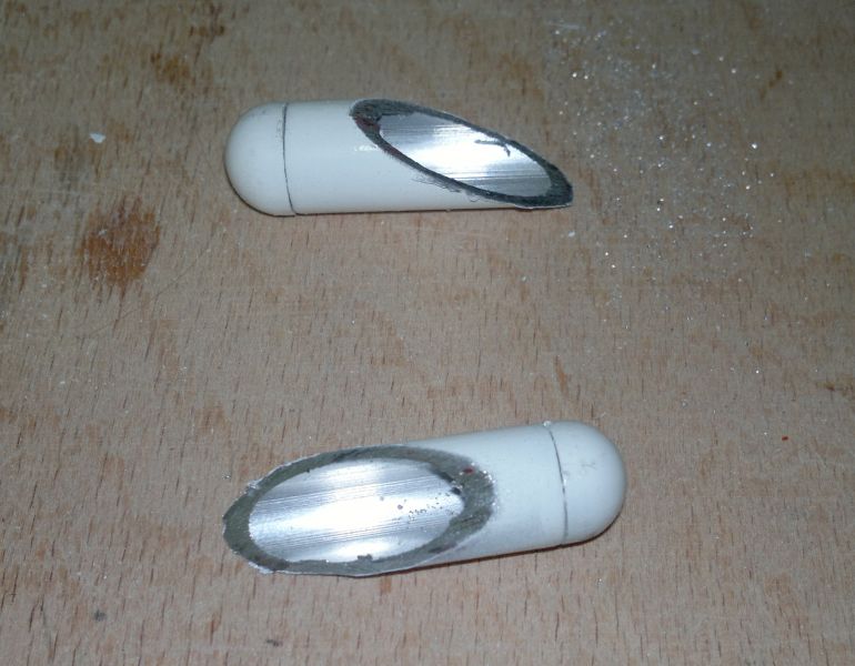

Heute habe ich mich den Kufen gewidmet. Diese sind ja beim Original horizontal abgeschnitten. Beim Modell sah das so aus:
Also wurde erstmal die Säge angesetzt. Dabei stellte sich heraus, daß die gute alte Metallbügelsäge immernoch die erste Wahl ist und der Dremel sich eigentlich nur selbst behindert. Das blieb übrig:

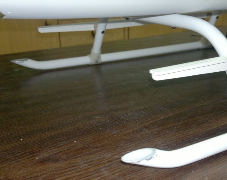

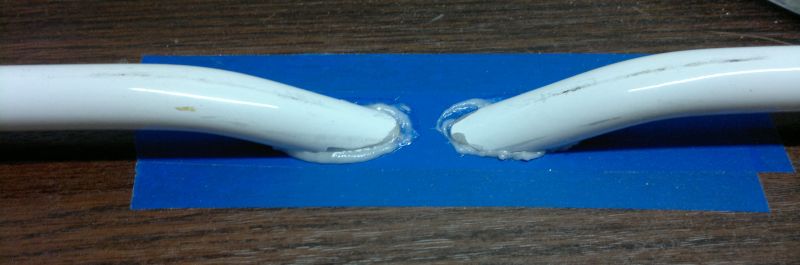

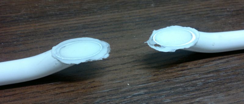

Jetzt wurden die Enden mit der Feile plangeschliffen und dann griff ich zu 5min Epoxy und reichlich Baumwollflocken. Vorher wurden die offenen Rohre innen angekratzt, damit die Füllung nicht gleich wieder rausfällt. Kennt man ja teilweise von den Zähnen. ;) :mrgreen: Die Enden wurden dann verkehrtherum auf Isoband aufgelegt, hinten unterstützt und gewartet bis das Ganze ausgehärtet ist.
Nahaufnahme
Nahaufnahme
Das schöne ist, daß sich 5min Epoxy mit dem Cuttermesser sehr schön verputzen lässt, wenn er ausreichend angezogen hat aber noch nicht ausgehärtet ist. Also grob verputzt:
aus so...
aus so...
...wird so
...wird so

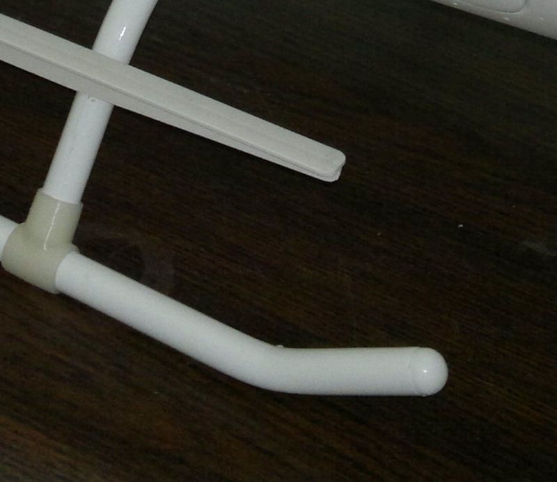

Blöderweise waren die hinteren Stopfen zu groß und blieben beim rausziehen der Kufen aus den T-Stücken in selbigen hängen. Daher wurden diese neu eingeklebt und bündig verschliffen. Das sieht dann so aus:
Da ich verdrehte Kufen hasse gab es vorne noch rechts und links je eine Verdrehsicherung:
Hinten verbaue ich keine, damit die Kufen arbeiten können. Ansonsten hoffe ich, daß die T-Stücke auf den Kufenbügeln von selbst halten. Ich denke das Ergebnis kann sich auch sehen lassen:

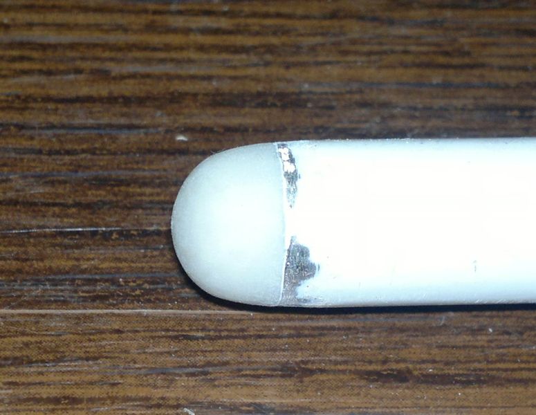

Einige von Euch werden sagen "da fehlt noch Lack". Der kommt spätestens dann, incl. richtig ordentlichem Verschleifen, wenn der Rumpf seine endgültige Lackierung bekommt. Auch hier ist aber festzustellen, daß der Lack nicht wirklich hält und bei kleinster Belastung sofort abplatzt.

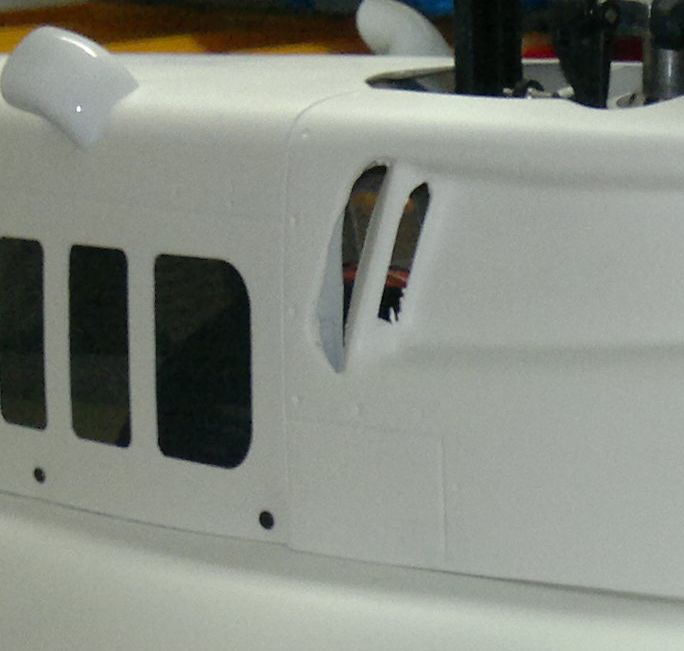

Eigentlich wollte ich heute nur den oberen Stellring auf der Rotorwelle ein Stück nach unten setzen, da diese einen Hauch Luft in axialer Richtung hatte. Allerdings schummelten sich irgendwie wieder diese hässlichen, ausgefransten Lufteinlässe in mein Blickfeld.
...und da mich das schon länger störte habe ich kurzerhand meinen Satz Feilen und den Dremel ausgepackt und losgelegt. Dabei kam das raus:
Das geht sicherlich noch schöner, aber für den Moment reicht's. Ich bin ehrlichgesagt am überlegen das Luftleitblech herauszutrennen und komplett neu zu machen, da das Ganze mit dem Original nicht viel zu tun hat, wie man z.B. hier sehr schön sehen kann.

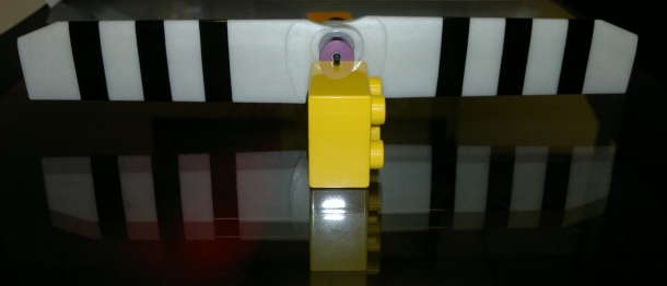

Nun hat ja der JetRanger drei schwarze Streifen auf den Hecklatten. Eigentlich wollte ich diese lackieren, sobald es warm wird. Aber da das noch eine Weile dauern kann und ich es nicht erwarten konnte kam dann doch Folie drauf. Das anschließende Prüfen der Wuchtung ergab folgendes:
perfekt
perfekt
Also schnell montiert und für schick befunden:
montiert
montiert
