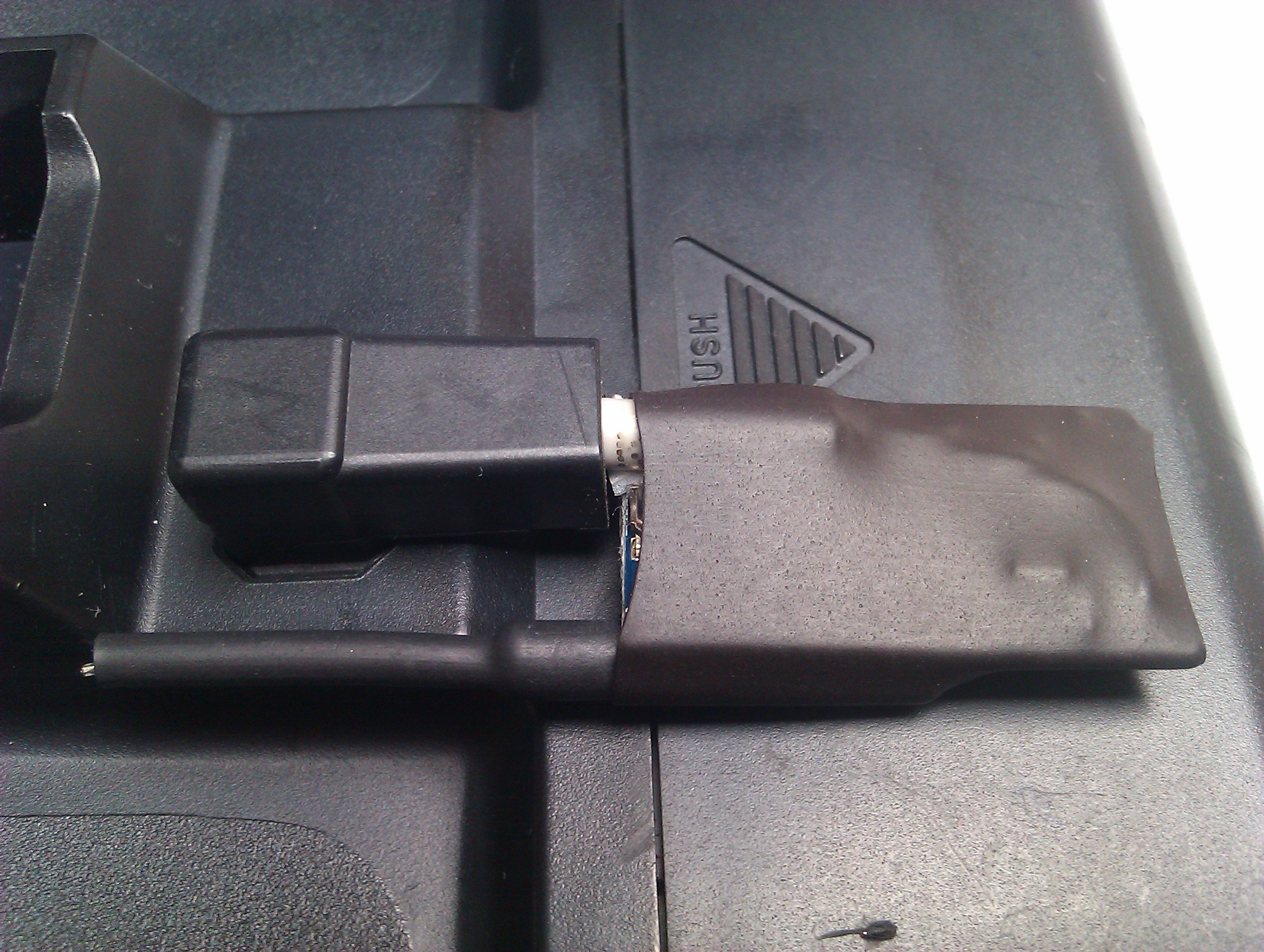

#1072 Re: Eigenbau Spektrum Modul für Futaba T8
Mal ein Foto von meinem Modul
... schön klein und handlich

#1073 Re: Eigenbau Spektrum Modul für Futaba T8
Schick!
Aber, hast Du keine Befürchtungen bezüglich einer eventuellen Abschattung durch die so nah am GEhäuse liegende Antenne?

#1074 Re: Eigenbau Spektrum Modul für Futaba T8
Die Befürchtungen hatte ich so lange, bis in der Praxis alles funktioniert hatseitwaerts hat geschrieben:Aber, hast Du keine Befürchtungen bezüglich einer eventuellen Abschattung durch die so nah am GEhäuse liegende Antenne?
Bis jetzt wesentlich über 50 Flüge ohne Absturz Störung

#1075 Re: Eigenbau Spektrum Modul für Futaba T8
Tueftler hat geschrieben:Die Befürchtungen hatte ich so lange, bis in der Praxis alles funktioniert hat
Jaja, Praxis vs. Theorie

#1076 Re: Eigenbau Spektrum Modul für Futaba T8
Mann sollte ja auch berücksichtigen das es Bodenreflektionen gibt
