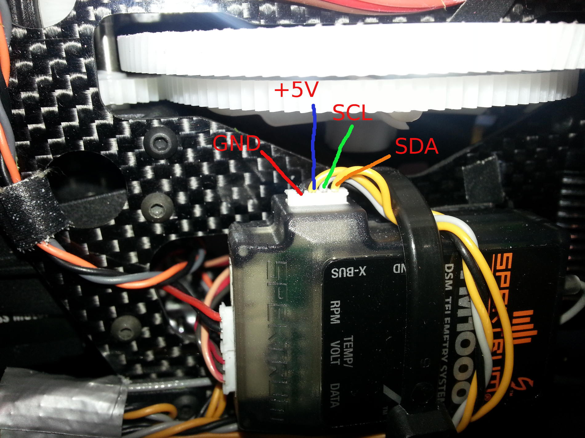

Grob is die Anschlussbelegung des Kabels (Spektrum x-Bus) so:
- tm1000.jpg (312.06 KiB) 8244 mal betrachtet
Also von der Antenne des TM1000 aus gesehen: SDA ; SCL ; +5V ; GND
Es handelt sich um ein einfaches I2C interface!
GND muss mit Masse des Arduino verbunden werden. +5V wird mit RAW input verbunden. SDA geht auf A4 und SCL auf A5 des Arduino. (Ausführliche Bilder folgen sobald ich mein weiteres Arduino habe)

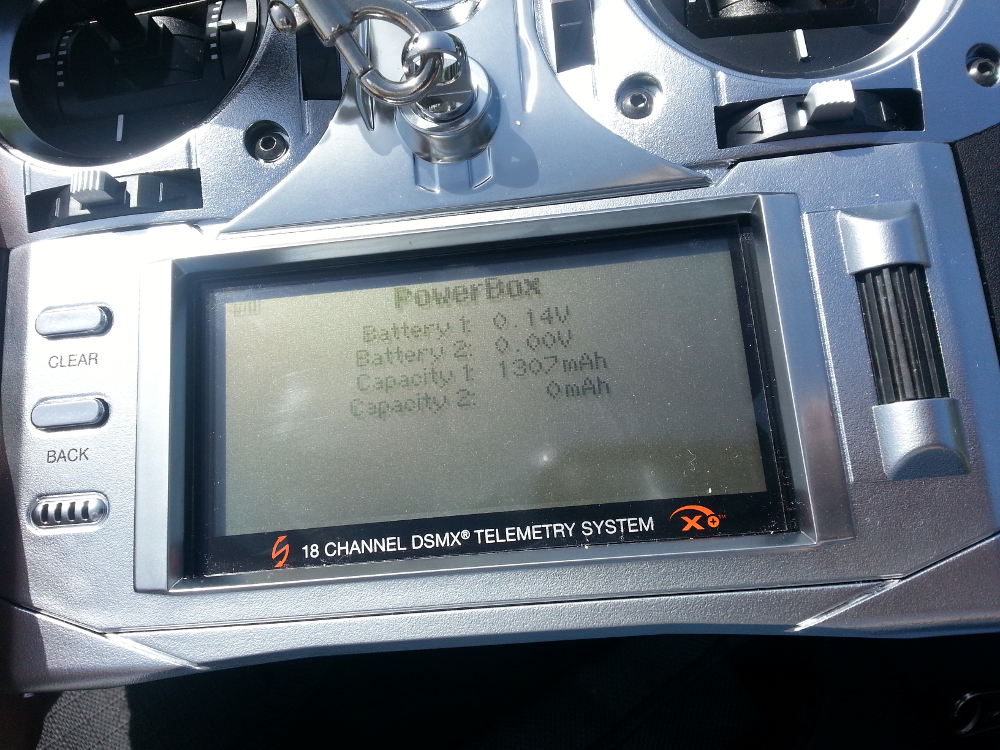

So hier noch kurz ein Bild von der Telemetrie Anzeige der emulierten Power Box:
- power_Box_display.jpg (153.79 KiB) 8243 mal betrachtet
Bei Battery 1 wird der Strom angezeigt (Einfach misbrauch der Anzeige
) und bei Capacity 1 die verbrauchten mAh aus dem Akku.
Noch ein paar Infos habe gestern noch 2 Akkus geflogen, war aber eher noch ein Einstellflug:
Akku 1 Entladen 1307 mAh, reingeladen 1314 mAh fehler 0.5%
Akku 2 Entladen 1334 mAh, reingeladen 1324 mAh fehler 0.8%
