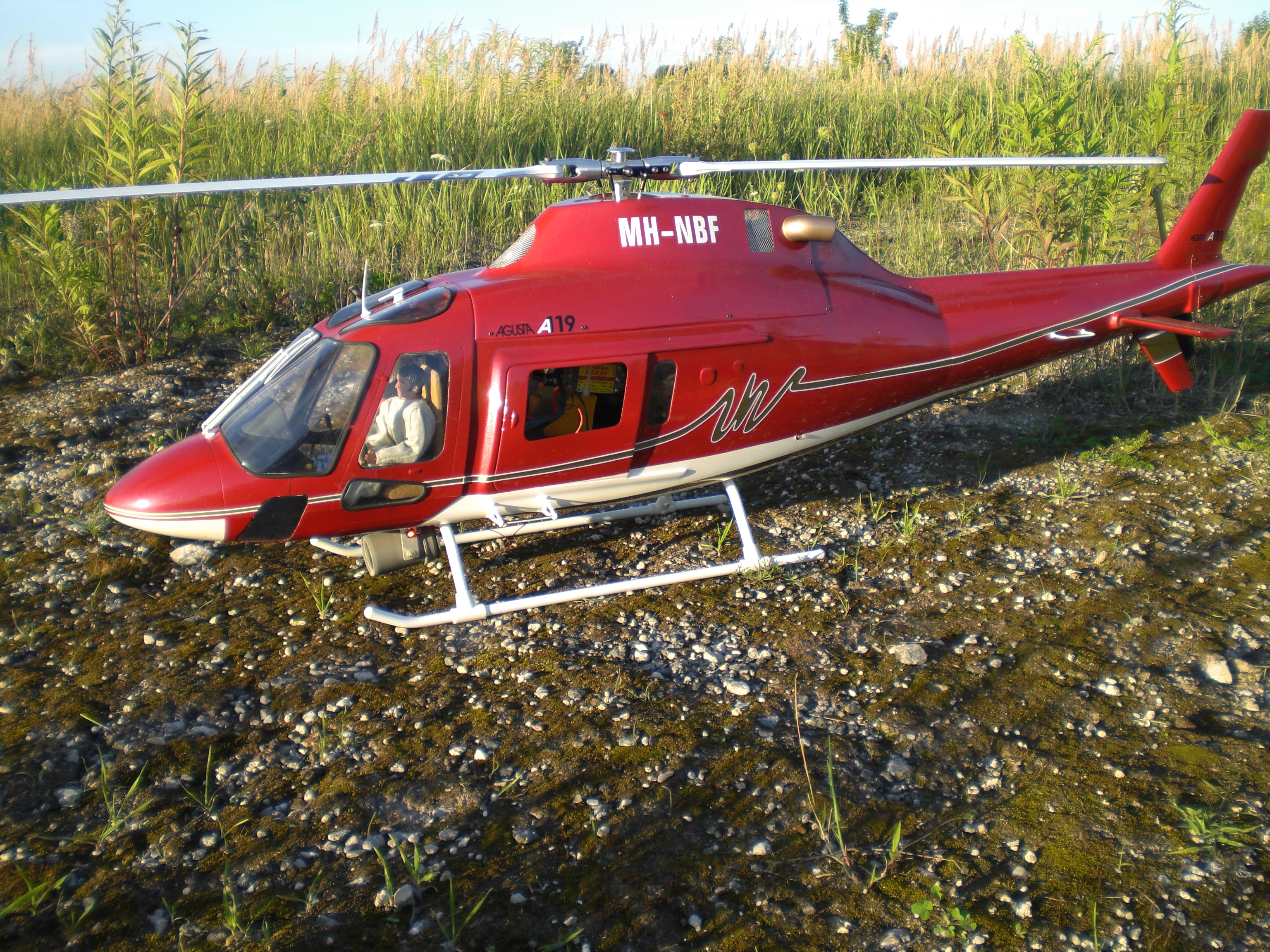

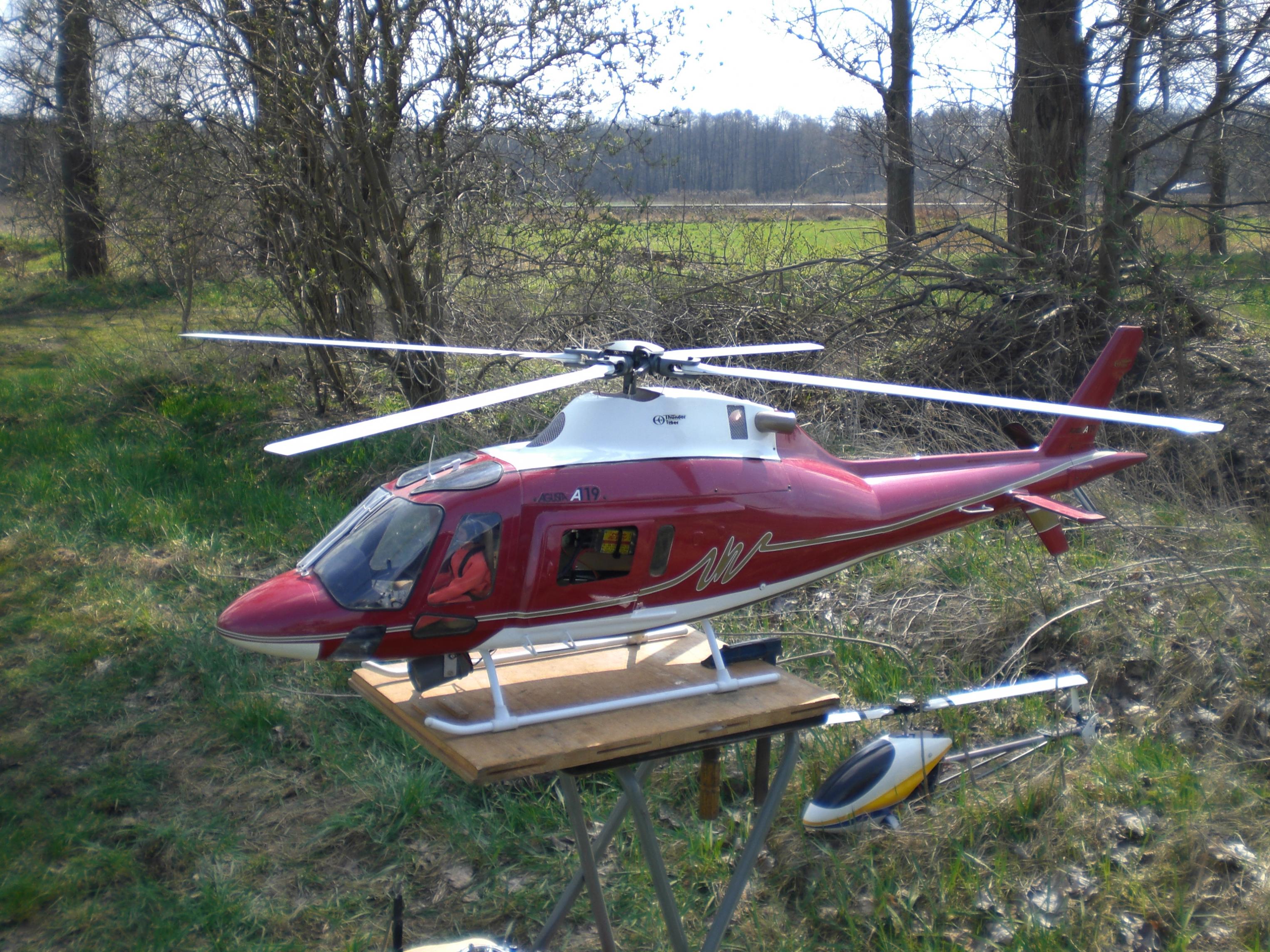

Ich habe sehr gute Erfahrungen mit dem Kasama Cyber Head FBL gemacht! Gibt es nicht sehr viele von in Deutschland und ich musste lange suchen und habe einen guten Gebrauchten bekommen können. Durch die außergewöhliche Blattansteuerung brauche ich noch nicht einmal die Steuerwege für Pitch usw. verändern.
Durch die Abstützung, fast wie beim FB-Kopf werden die benötigten Servokräfte halbiert. Heute fliege ich einen 4-Blattkopf auf dem Raptor. Der Kasama wurde auf einen auf 700er Größe gestreckten E620 aufgebaut und zum Linksdreher umgerüstet.
