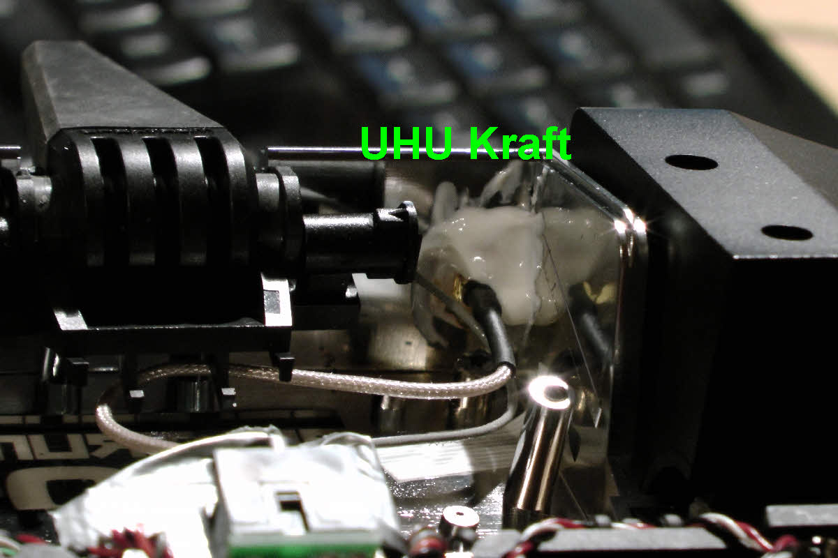

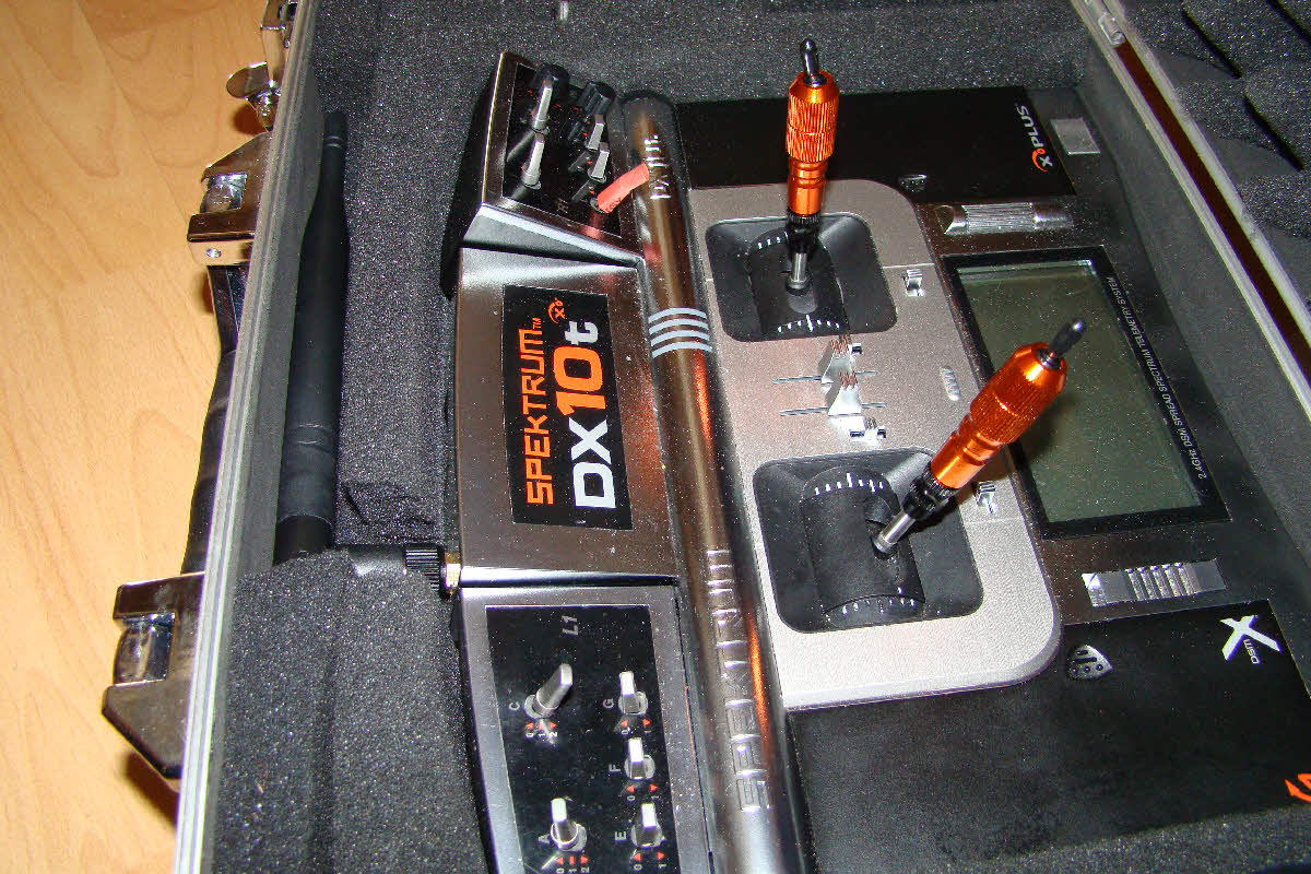

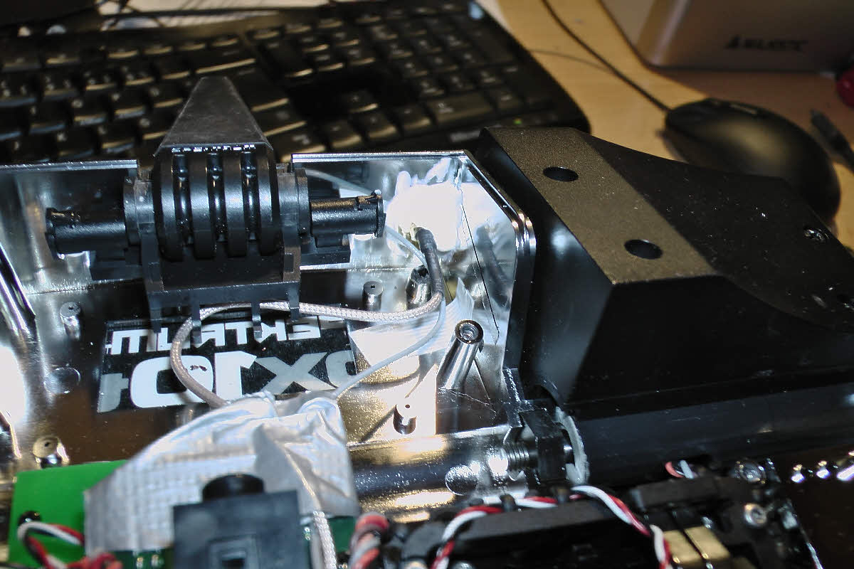

Nachdem ich vermehrt RC-Ausfall zu einem Segler hatte, und diesen dann in 700 Metern Entferung wegen Fehlfunktion vom Stabi bei einem Failsave versenkt hatte, habe ich genauer geprüft wie es um meine Reichweite ausschaut. Zu dem Segler hatte ich guten Sichtkontakt, keine Bäume etc auch nur annähernd dazwischen, klares Wetter mit Sonne.
Habe dann mit Erschrecken festgestellt dass ich auch beim TDR teilweise einen Sat verloren hatte und teilweise über 150 Datenpakte pro Flug verloren gingen. daraufhin hatte ich die Sats vom Chassi weg gebaut, zuerst nach unten an die Plastik Kamerahalterung und dann mit langen Kabeln ans Heckrohr und nach anraten von Horizon die Senderantenn schräg nach unten gestellt.
Das brachte beim TDR eine deutliche Verbesserung, teilweise ohne Verlust von Datenpaketen oder teilwesie dann maximal eine Hand voll.
Horizon bietet leider keine besseren Antennen an, gibt es aber zu Hauf als W-Lan Antennen!

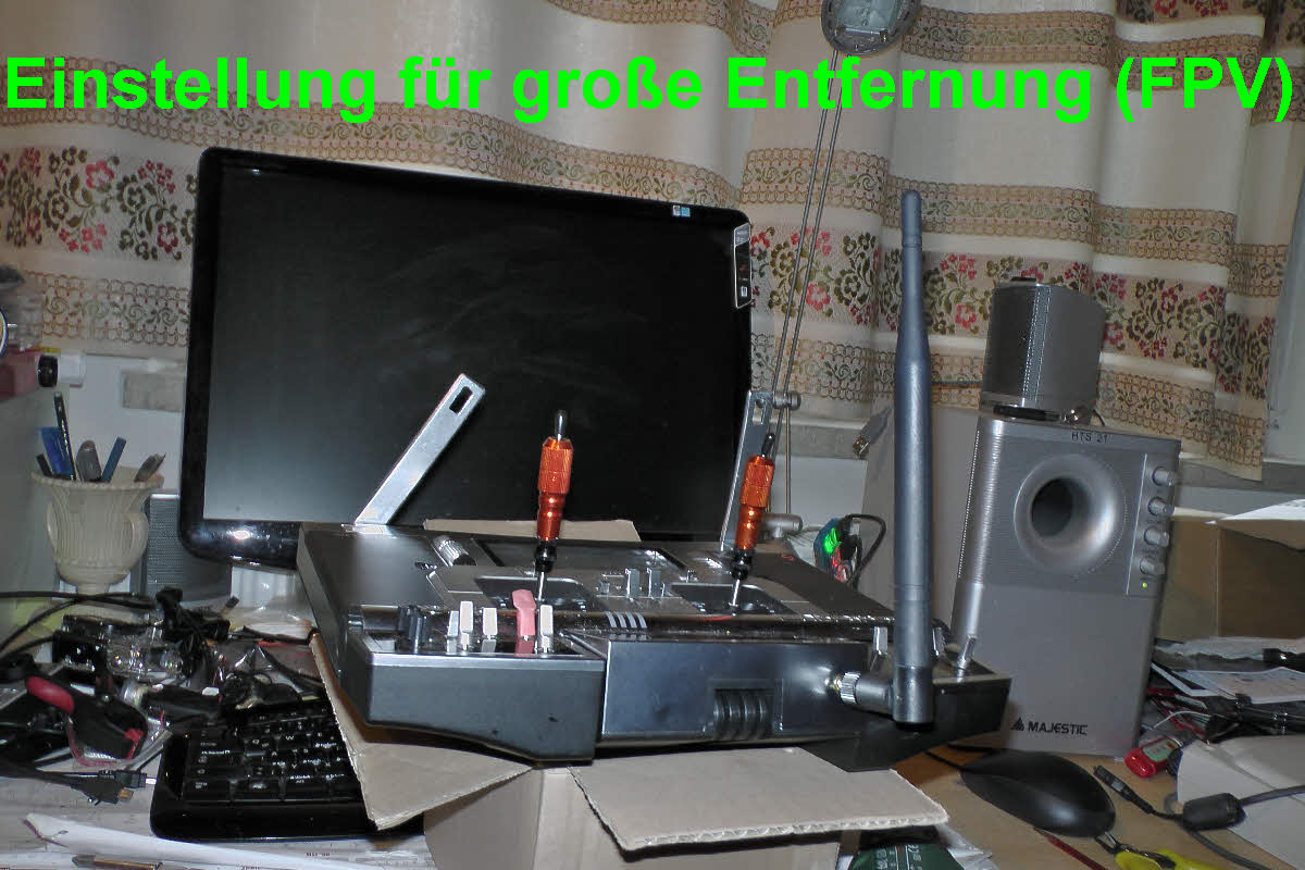

Ich habe dehsalb auf eine 9dbi Antenne umgebaut, kann nun auch zusätzlich im Winter eine Antenne mit Magnetfuß verwenden, mich ins warme Auto hocken, Antenne aufs Dach und von da aus fliegen.
Leider erlischt dabei natürlich die Garantie, aber bevor ich ein Modell mit einem vielfachen an Wert der DX10T versenke wegen RC-Ausfall baue ich das lieber so um.

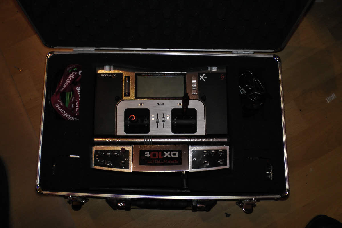

Die DX10T passt so auch gerade noch in den Sendekoffer mit aufgesteckter Antenne.
Diese will ich zwingend aufgesteckt lassen weil wenn ich den Sender mal versehentlich ohne Antenne einschalten würde, dann wäre der HF-Sender vermutlich hinüber.
Kabel habe ich dieses verwendet: http://www.ebay.de/itm/WLAN-Pigtail-IPE ... 53e83c75c9
Externe Antenne wird diese: http://www.ebay.de/itm/9dBi-9-dBi-WLAN- ... 5d3d1a3aca
Momentan ist es nur eine 5dbi W-Lan Antenne.

erst mal schön umgebaut das ganze. Das find ich wirkt so eigentlich schon wesentlich wertiger als diese "tolle" Klappantenne. Is das der orginale Sendekoffer in denn du die noch reinbringst damit?
Bei den WLAN Kabeln finde ich es immer lustig das man da für die Breite Masse das RG178 verwendet wegen der Dämpfung (ca 3 dB/m [2.4GHz]), es geht zwar auf so kurzen Stücken ganz gut aber sowas findet man oft auch bei wesentlich längeren Kabelanschlüssen. Wobei bessere Kabel nicht umbedingt so viel teurer währen, aber irgendwie haben sich alle auf diese eingeschossen, was die dadurch einfach wegen der Massenproduktion noch günstiger macht. (Sorry abgeschweift) Aber bei deiner externen Antenne wird eventuell auch ein Kabel dabei sein was in dem Bereich ist, und wie gesagt 2.5m geben dann halt auch schon so um die 7.5 dB verlusste allein durch das Kabel! Da hast dann von den 9 dBi auch nix mehr.
Mal kurz zum Thema dBi (bitte einfach überlesen wenn das bekannt und verstanden ist! Für manchen könnte es aber sehr interessant werden, hoffe ich kann es algemein verständlich erklären). Viele Leute lesen immer schön die aus dem englischen übersetzen Empfangsverstärkung und Sendeverstärkung Wörter und denken geil mehr dBi ist automatisch besser und da kommt mehr raus. Für den Laien logisch, es steht ja verstärkung da :( Aber dem ist nicht so der Gain der Antenne ist keine Verstärkung im sinne eines Verstärkers!
Es ist ein reiner Bezugswert wie die Abgestrahlte Leistung in eine bestimmte Richtung sich verhält im vergleich zu einem Isotropen Strahler ( Das ist eine Antenne grob gesagt die in alle Raumrichtungen die gleiche Leistung abstrahlt bzw empfangen kann, d.h. in jede Richtung in die ich blicke strahle ich immer die gleiche Leistung ab, bzw. habe die gleiche Empfangsempfindlichkeit. Insgesammt (Summiert, bzw aufintegriert über alle Raumrichtungen) jedoch nur die maximal in die Antenne gesteckte Leistung. Also wenn ich 1 Watt gesamt abstrahle so muss ich dies auf eine Kugeloberfläche verteilen, und es geht natürlich nicht 1Watt in nur eine Richtung, sondern nur der Anteil der auf eine kleine Teilfläche der Kugel geht bei diesem Abstand)
Der Gain ist also nur ein Wert der mir einen Bezugswert zum isotropen Strahler gibt. (Isotrope Strahler gibt es übrigens nicht das ist ein Theoretisches Konstrukt!) Dieser Wert gilt dabei auch nur für eine Richtung!!! Und wie es immer mit Zahlen ist wird der maximale Wert angegeben, bei einem Dipol würde sich dieser genau auf der Horizontalen Ebene Befinden die den Dipol halbiert. Ein (idealer) Dipol hat übrigens einen dBi Wert von ungefähr 2.15 dBi, das heist er ist auf dieser der horizontalen Ebene ungefähr 1.64 mal besser als ein Isotroper Strahler. In alle anderen Ebenen (besser Raumwinkel, genauer Elevationswinkel) ist er schlechter!
Wenn ich jetzt denn Gewinn erhöhe erhöhe ich ihn nur in eine Richtung da ich ja nur meine eingespeiste Leistung zur Verfügung habe! Das Zauberwort hierzu heist nun Richtcharakteristik der Antenne. Diese beschreibt wie sich die Verstärkung in eine Richtung verhält.
Eine 9 dBi Antenne wird zwar eine bessere Abstrahlung in eine Richtung haben muss aber auf anderen Richtungen mit einbußen leben. Und Sepp zeigt das hier mit seinen Ausrichtungen sehr schön! Mit den Einstellungen für Segler und für große Entfernungen. Denn üblicherweise ist der Gain auch negativ also mit verlusten versehen je näher man bei herkömlichen Dipolartigen Anntennen sich auf die Längsachse zubewegt. Also entlang der Spize der Antenne. Deswegen soll man ja nicht mit der Antennenspitze in richtung des Models zeigen, da man dort extrem schlechte werte hat. Auch gillt dies wenn die Antennen des Empfängers senkrecht (entlang der längsachse) auf den Sender zeigen! FPV Fliegern ist das Thema mit den Ausrichtungen ihrer Antennen meist extremst bekannt und man versucht alles um es zu verbessern so sind ja einige mit sehr imposant anmutenden Patchantennenarrays mit Tracking unterwegs (hab ich schon mal gesehen echt imposant was man so an Aufwand da rein Stecken kann! Hut auch ab Dafür)
Also was man jetzt grob von dem Ganzen mitnehmen sollte ist erstens aus den ~18 dBm Sendeleistung der Fernsteuerung werden auch mit einer 9 dBi Antenne keine ~27 dBm! Es bleiben immer noch ~18 dBm die abgestrahlt werden, nur ändert sich die Verteilung der Leistung im Raum!
Ich denke mal es ist auf jeden fall das sicherste da man die maximalen Leistungen des Empfangsteils der DX10T nicht kennt. Hab zwar die Module der DX6i nicht kaputt bekommen auch ohne Antenne nicht. Aber die DX10T hat nen Empfangsteil mit auf der Platine der nicht umbedingt den Teil der reflektierten Leistung am offenen Ende mit bekommen sollte, je nachdem was er halt kann. Aber zum austesten echt zu teuer!
Im großen kann ich echt nur sagen, Geil umgebaut :thumbright: So würde mir die auch gefallen!

Der Clou ist ja bei FPV, die Videoübertragung ist Circular mit einer per Antennentracker nachgeführten 14Pol. Helical Richtantenne. Das ganze auf einem Stativ auf ca. 1,80 Metern Höhe.
Ich Sitze auf einem Stuhl, Sender auf den Füßen in ca. 50cm. Fliege ich nun zu tief und ein Hügel schiebt sich in den Weg so fällt natürlich RC mit 100mW bei der DX10T als erstes aus, das Video strahlt da noch lange drüber.
Deshalb auch die Idee für weite FPV-Flüge die RC-Antenne ebenfalls auf einem Stativ Platzieren, am besten dann über 2 Meter hoch droben.
Und beim letzten Modell hatte ich zwar hinten eine außenligenden Sat, aber vorne in der Nase war nichts, der Empfänger ca. im 1. Drittel vom Rumpf. Da der Flieger aber nicht rückwärts heimfliegen kann hatte ich da sozusgaen was übersehen. Beim neuen kommt ein Sat wenn Möglich hochkant in eine Flügelspitze, einer ans Heck und einer in die Nase, der Videosender in den anderen Flügel (war beim alten vorne und machte beim heimfliegen ein 1a Bild, bein 3km aber schon ein schlechtes Bild beim wegfliegen).
Viele machen ja den Fehler und stellen die Antennen im Modell Quer, haben aber die Senderantenne Hochkant drinnen also im Normallfall in der anderen Ebene, und wundern Sich warum Sie schnell RC-Ausfälle haben.
Und so müsste bei den BNF Modellen eigentlich die Antenne am Sender Quer gestellt werden weil die Empfangsantenne da auch meistens so angeordnet ist. Aber bei den meist doch geringen Reichweiten ist das auch wieder egal.
Der DX10T Stummel hat mir schon immer missfallen, aber solange ich keine Ausfälle hatte war mir das egal. Da wusste ich nicht wie der polarisiert ist und hatte die Empfänger quer und die Sats halb quer und halb hochkant. Hat bei Kunstflug auch den Vorteil dass immer einer in der richtigen Polarisationsbene ist.

Mittlerweile kann ich schon etwas zu den Leistungsadaten der 5DBI Antenne sagen, Sie ist einfach nur Genial.
Selbst als ich dann mal die Antenne nach oben hatte und mit dem Segler ca. 300 Meter über mich geflogen war hatte ich keinerlei Aussetzter. das heißt obwohl der Abstrahlwinkel zwar sehr flach ist geht dennoch genügend für den Nahbereich nach oben weg.
Die lange 9DBI passt nicht ohne dem Magnetflus weil die Antenne einen größeren Stecker hat. Diese Antenne ist auch bis 50 Watt geeignet, deshalb vermutlich der dickere Stecker. Deshalb habe ich die noch nicht ausprobiert.
Beim Senderkoffer habe ich den Schaumstoff hinten abgeschnitten und das abgeschnittene nach vorne gesetzt und die neue Antenne freigeschnitten, alles passt nur locker rein ohne dass irgend was drücken würde.
