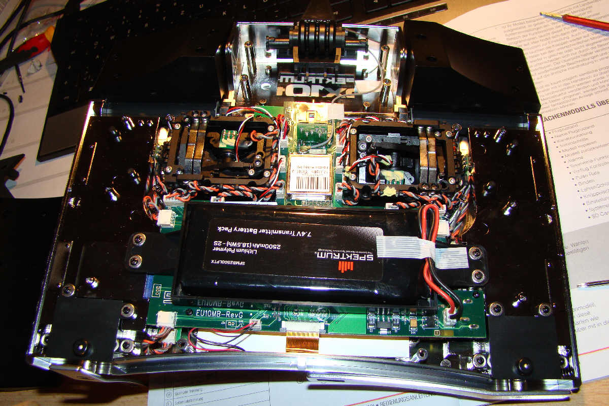

Nachdem ich heute meine DX10T bekommen habe will ich mir gleich mal meinen Ärger vom Hals schreiben.
Die Anleitung wie gewöhnt von Spektrum eine Frechheit. die DX10T kommt ohne Mode, laut Anleitung soll mit 2 Torxschrauben die Feder soweit entlastet werden bis der Stik komplett frei ist, bzw. die Schraube nicht mehr zu drehen geht.
Habe vorsichtig die Obere Schraube etwas gedreht, keine Änderung. Bei der unteren, nahe den 2 Schrauben für die Ratsche, war beim drehen nach links eine deutliche Besserung, also munter gekurbelt und immer wieder geprüft, bis auf die Ecken war der Stick schon frei, also weiter drehen und Plötzlich klack, der Stick rastet ein und es Scheppert, es war sofort klar die Schraube ist raus gedreht. :evil:
Deshalb natürlich aufschrauben, Schraube suchen und das Problem lösen.
Richtig wäre gewesen, die Schraube bei den Ratschen ist für die Federkraft und zum Modewechsel so Sinnlos wie ein Kropf, lediglich die einzelne Schraube gehört auf Anschlag rein (also nach rechts) gedreht und der Stick wird komplett frei. Ich verstehe nicht warum so was wichtiges nicht einfach Beschrieben wird.
Ebenso fehlt dass die eine Ratsche grobes Rasten macht, die andere wie eine Bremse wirkt und auch Stufenloses verstellen ermöglicht und dass das beliebig Kombiniert werden kann.

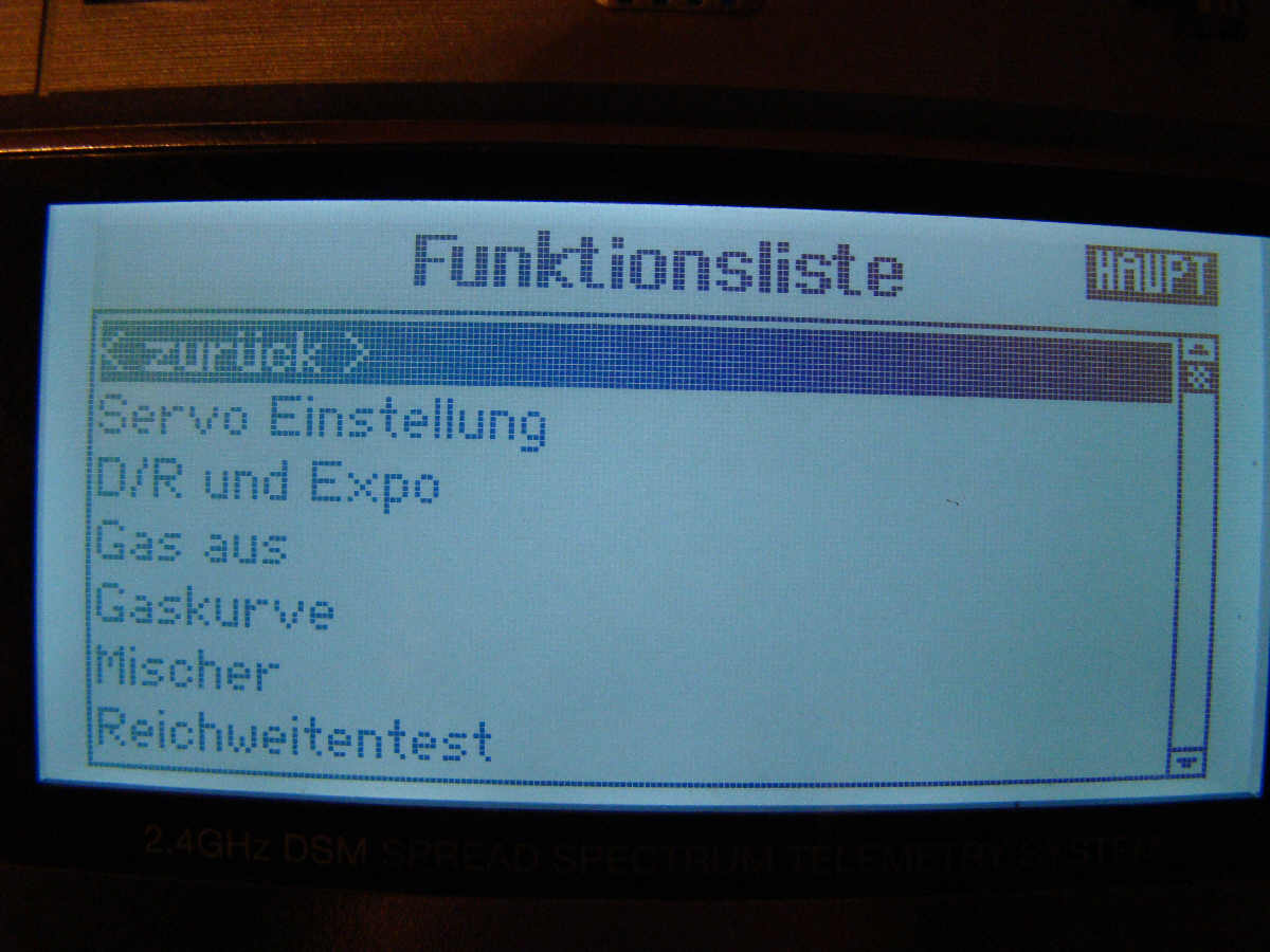

Was mir sehr Gute gefällt ist dass jede Knüppel-Funktion separat eingestellt werden kann, so habe ich Roll bzw. Quer deutlich fester vorgespannt um zu verhindern dass ich mit Nick/Höhe versehentlich Roll/Quer dazu mische. das scheint auch gut zu klappen.
Die Programmiermöglichkeiten sind enorm, die Programmführung soweit Intuitiv zu bedienen.
Habe bisher aber nur den MCP-X Programmiert und auch gleich eingeflogen, was mir sehr gut gefällt sind ein separater Motorschalter und zusätzlich ein Throttle-CUT. so habe ich 2 Möglichkeiten um den Motor abzuschalten, natürlich auf jeder Seite einen, und roten Schrumpfschlauch drüber.
Ebenso kann frei eingestellt welche Schalter beim einschalten Alarm geben, ich habe mehr als 10% Gas, und Motor EIN als Alarm ausgewählt sowie Flugphase 1+2.
Flugphasen wären auch mehr als 3 Möglich, aber sehr gewöhnungsbedürftig. Derzeit sehe ich keinen Grund dazu.
Die frei zuordenbaren Schalter sind ein Traum, davon bin ich begeistert.

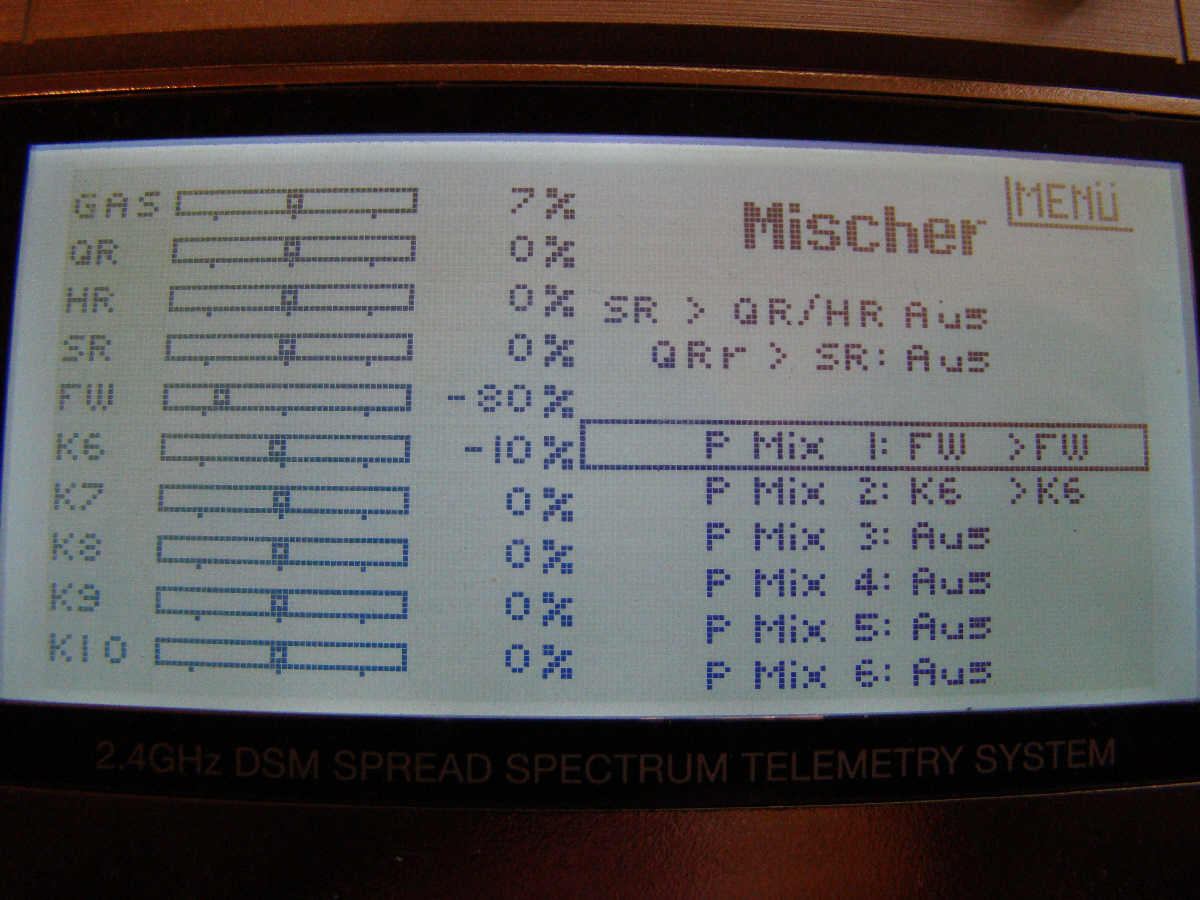

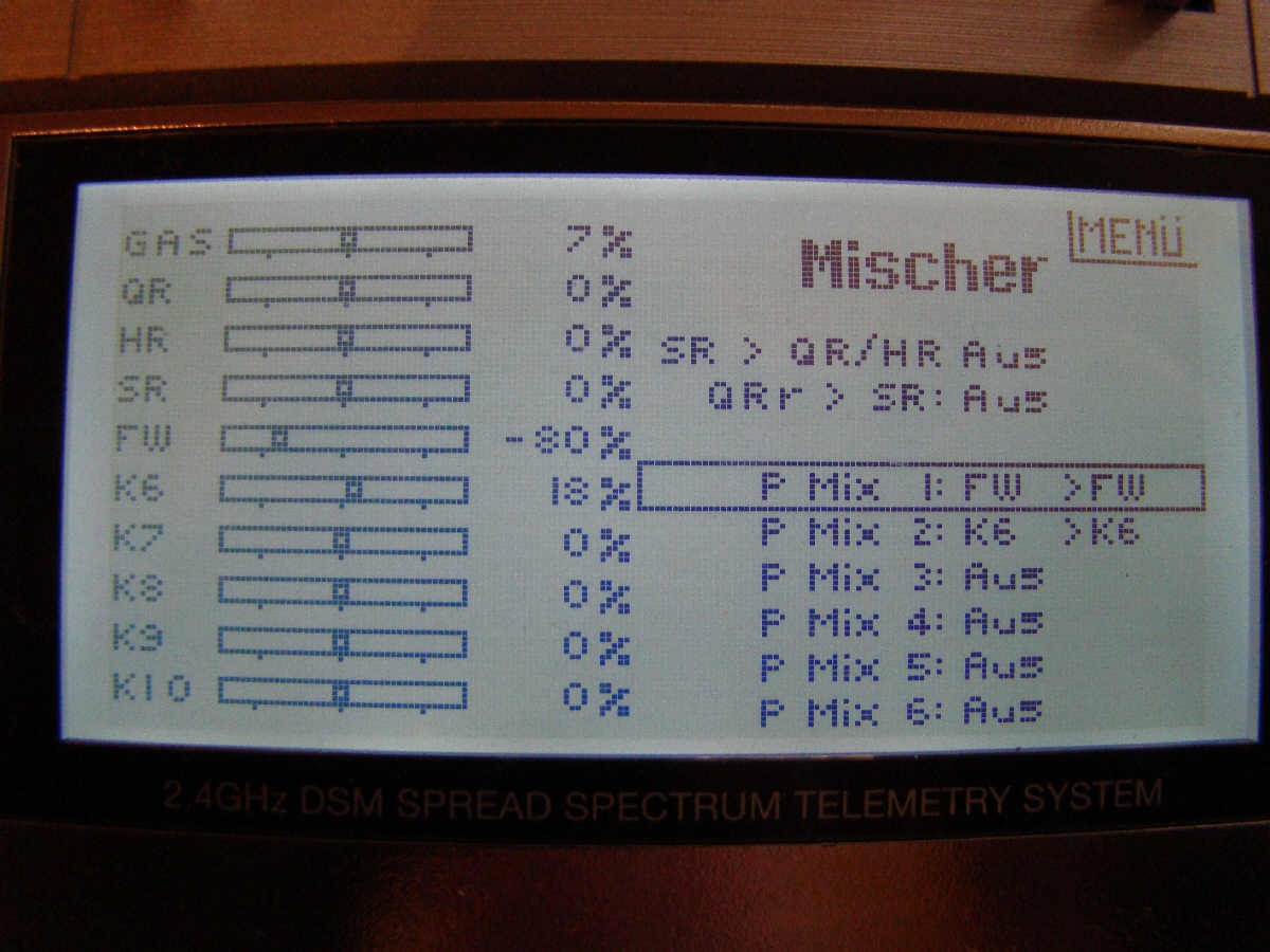

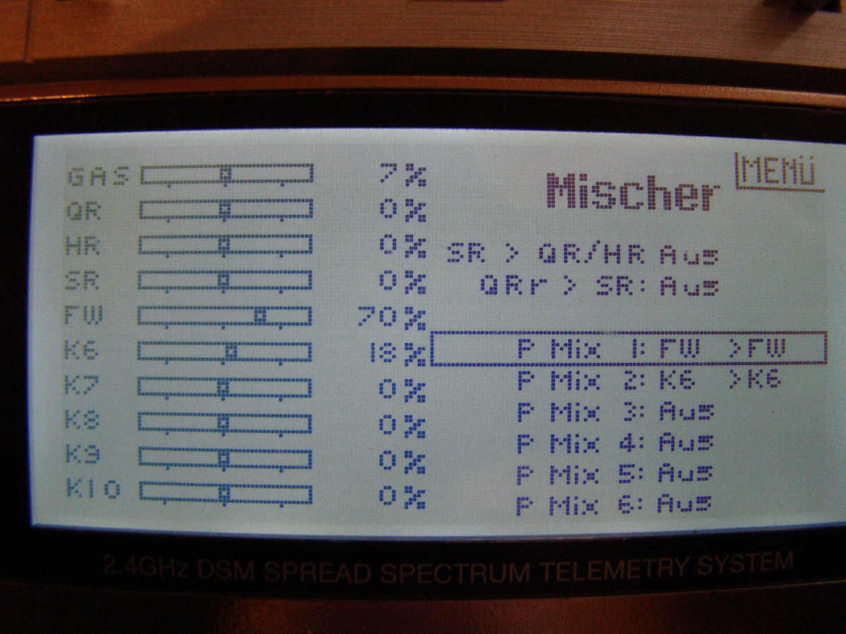

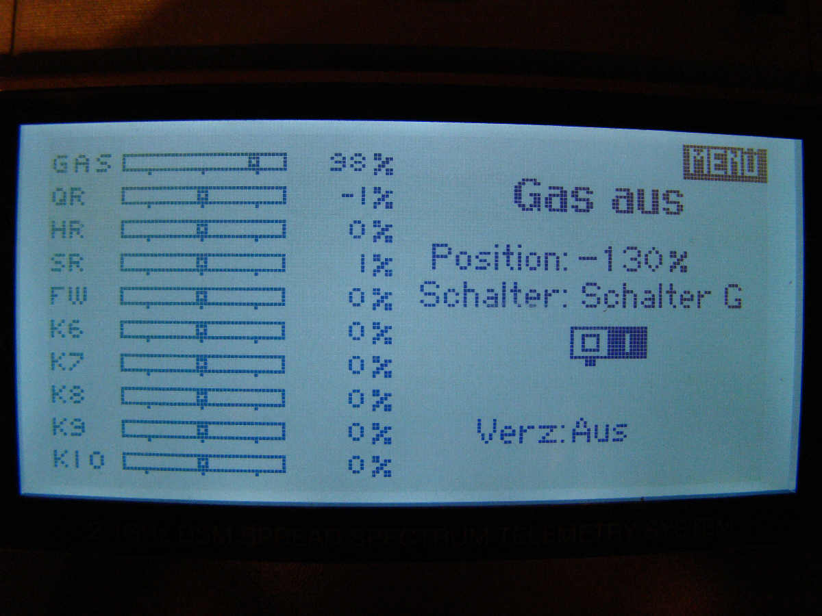

Habe mal meine Extra300 programmiert, diesmal als Fläche obwohl ein Heli-Stabi drinnen ist. Es war Möglich alle Funktionen umzusetzen, lediglich mit der Zuordnung der Werte zu Schaltern fand ich nur die Möglichkeit das über Mischer zu machen.
Für das Heck (Seite) benötige ich sehr kleine Werte, +14% (57) und -20% (40) auf der DX7, habe gleich 2 Stufenschalter genommen und eine Zusätzlich Verstärkung eingefügt auch wenn ich nur 2 Bänke zur Verfügung habe.
Was sehr gut Gefällt, auch bei Flächen können nur direkt 2 Schalter für Motor-AUS umgesetzt werden, einmal über eine Gaskurve wo eine dann 0,0,0,0,0 ist und einmal über Throttle-CUT wie beim Heli.
Die Langen Namen für die Modelle sind natürlich auch super, nun ist aber Schluß für Heute
Anstelle vom Fahrwerk (FW) schließe ich die Umschaltung von der TS-Bank und TS Empfindlichkeit an, und auf K6 ist die Bankumschaltung vom Heck und Heckempfindlichkeit.
Zum Messerflug benötige ich volle Ausschläge was aber beim Schnellfliegen dann leicht zum Aufschaukeln führt.
Sepp
