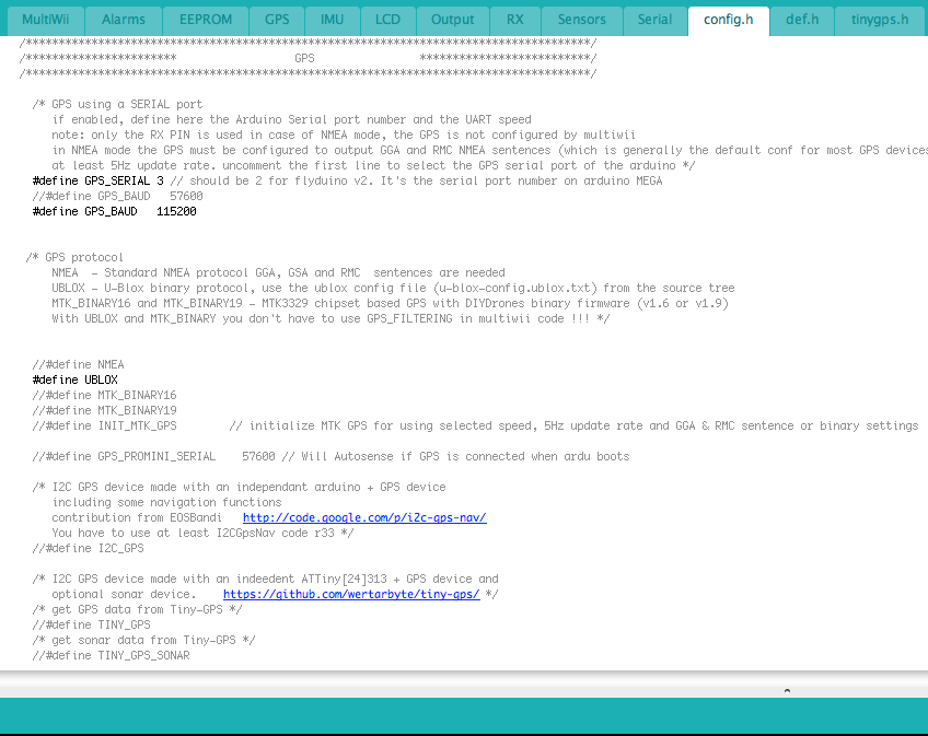

Soweit so gut. Habe das ganze jetzt an den serial 3 Anschluss des Controllers angeschlossen (normal serial 2 hatte aber keinen passenden Stecker), und das ganze so eingebunden in Multiwii 2.2:

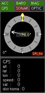

Wenn ich jetzt das ganze über den USB-UART adapter mit dem PC verbinde und über die GUI auslese funktioniert alles auch wunderbar nur bekomme ich keinerlei GPS-Informationen angezeigt :(
Gähnende Leere
