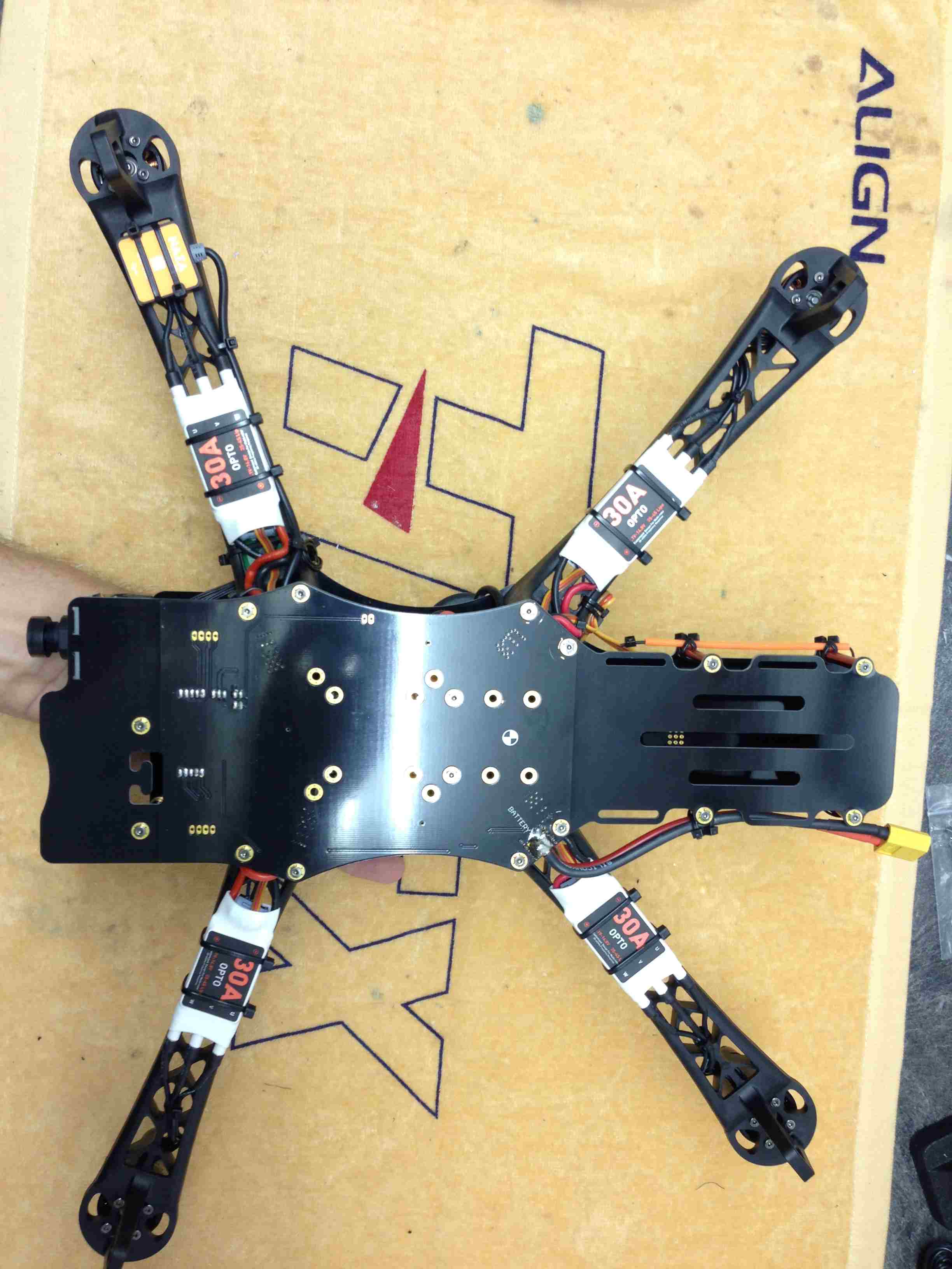

Update :mrgreen:
Start:
ESC´s dran...hier mußte ich meinen 60W Lötkolben anschmeissen...
Wichtig - ESC´s Anschlußleitungen in V-Form anlöten, sonst gibt´s nachher Probleme mit der Montage der Motorausleger:
Die Schrauben sind genau abgezählt...nicht eine als Ersatz :(
Auch wäre es nicht schlecht, die Schrauben eine Inbus-Schlüsselnummer größer zu konfigurieren. Mit dem winzigen Inbus kann man kein ordentliches Anzugsmoment erzeugen und die Schraubenköpfe sind im Nu rundgedreht...
Ich weiß, nach fest kommt ab...aber normal festziehen sollte man schon können ohne die Schraube zu ruinieren...
Stand heute Abend :mrgreen:

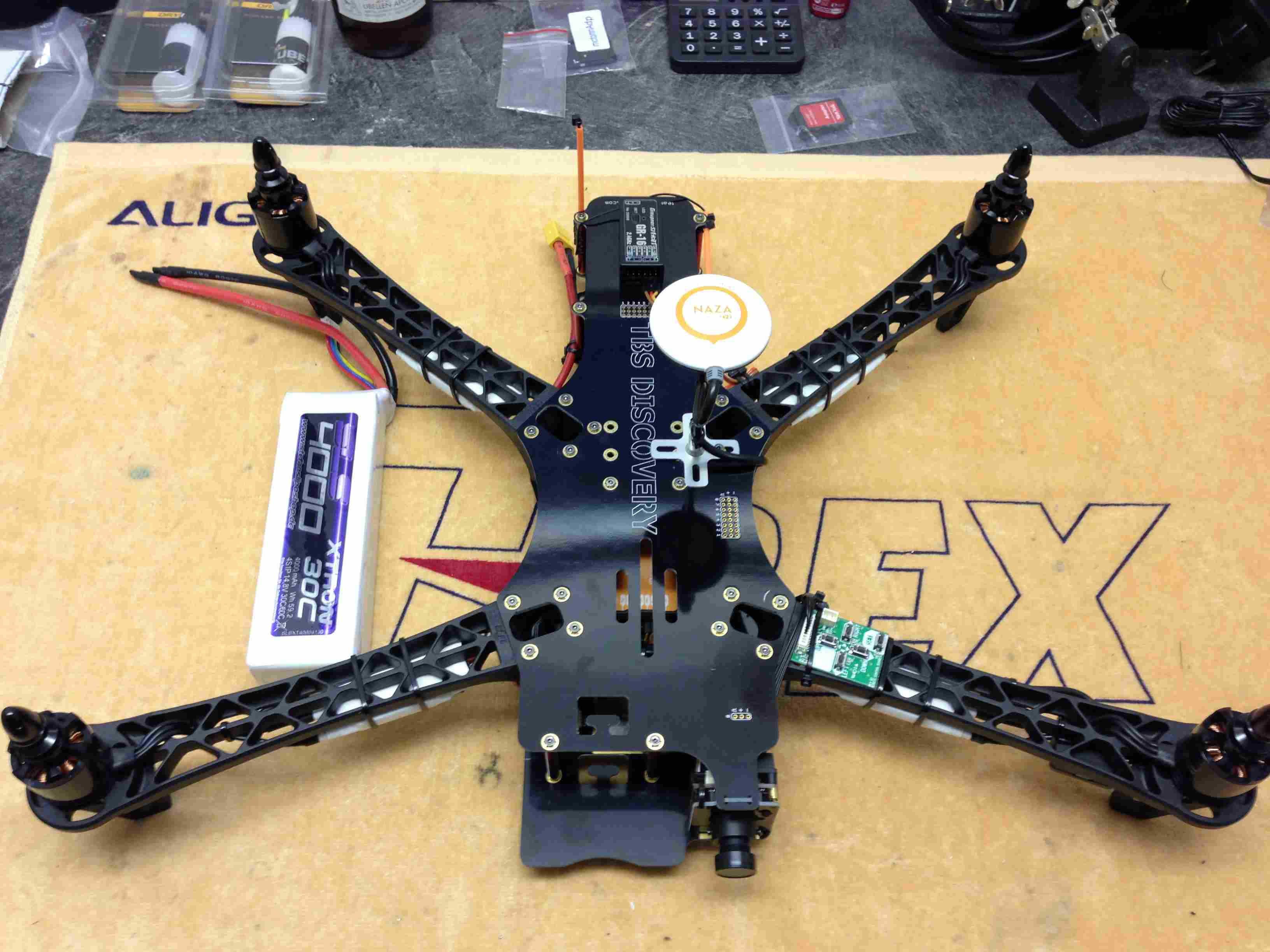

So...neuer Stand :mrgreen:
Jetzt geht´s dann ans Programmieren. DIe Anbindung an den Graupner Empfänger über Summensignal ist mir auch noch nicht ganz klar - ich hoffe, das haut hin.
Ansonsten muß ich die Signale parallel aufschalten.
Wie ist das eigentlich bei einem Multikopter mit dem Gasregler (Mode 2)? Ich denke mal, die Nullstellung ist unten, oder? Bei meinen Helis ist die ja mittig.
Foto 1.JPG (148.19 KiB) 7022 mal betrachtet
Foto 2.JPG (121.25 KiB) 7020 mal betrachtet

#12 Re: TBS Discovery - Erfahrungsthread
Beitrag von el-dentiste »
Sieht sehr aufgeräumt aus! Auch wenn ich persönlich diese weichen Plastikkarte nicht mag.
Du hast es korrekt erkannt. Gas aus ist Knüppel ganz unten.

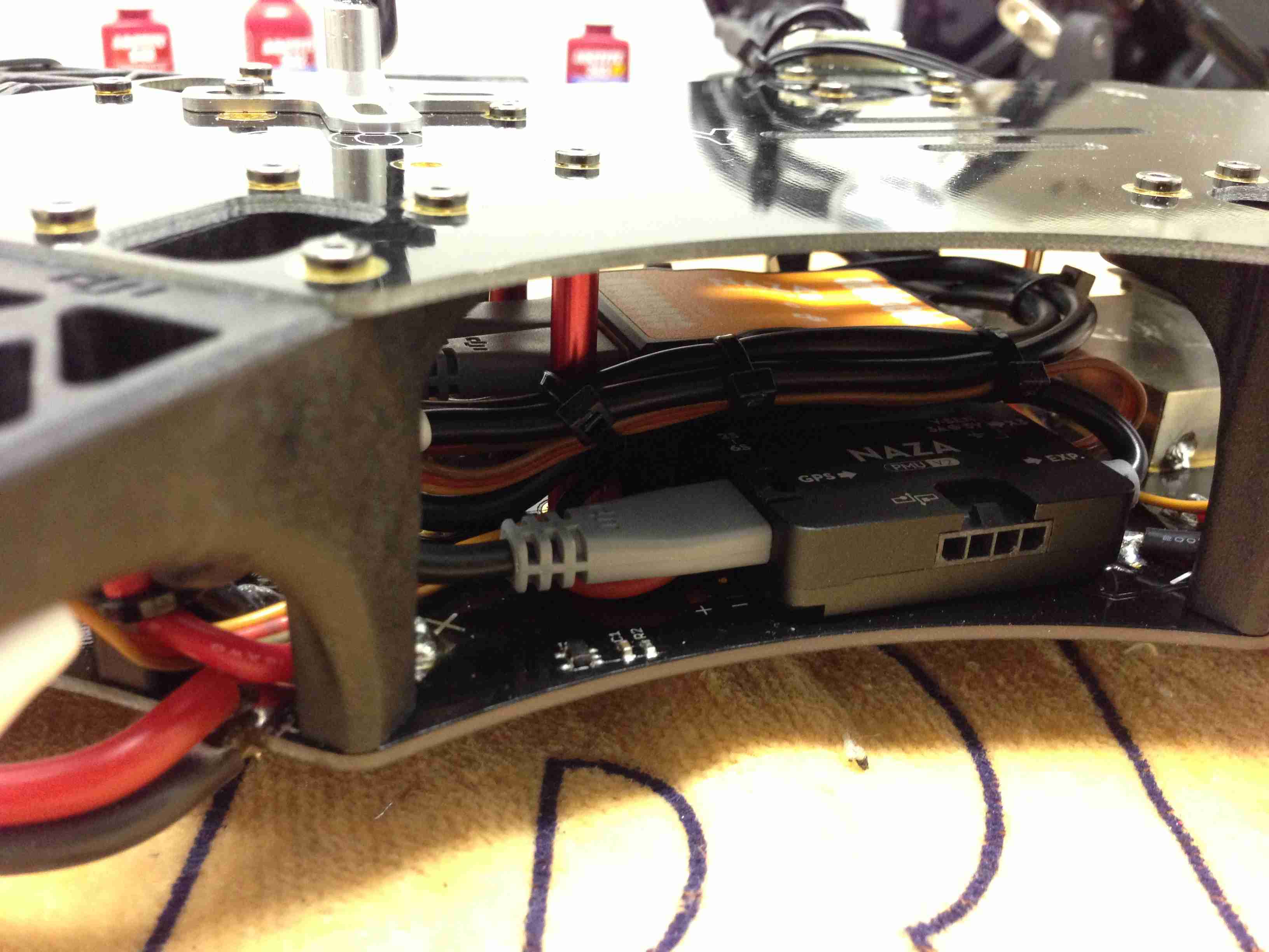

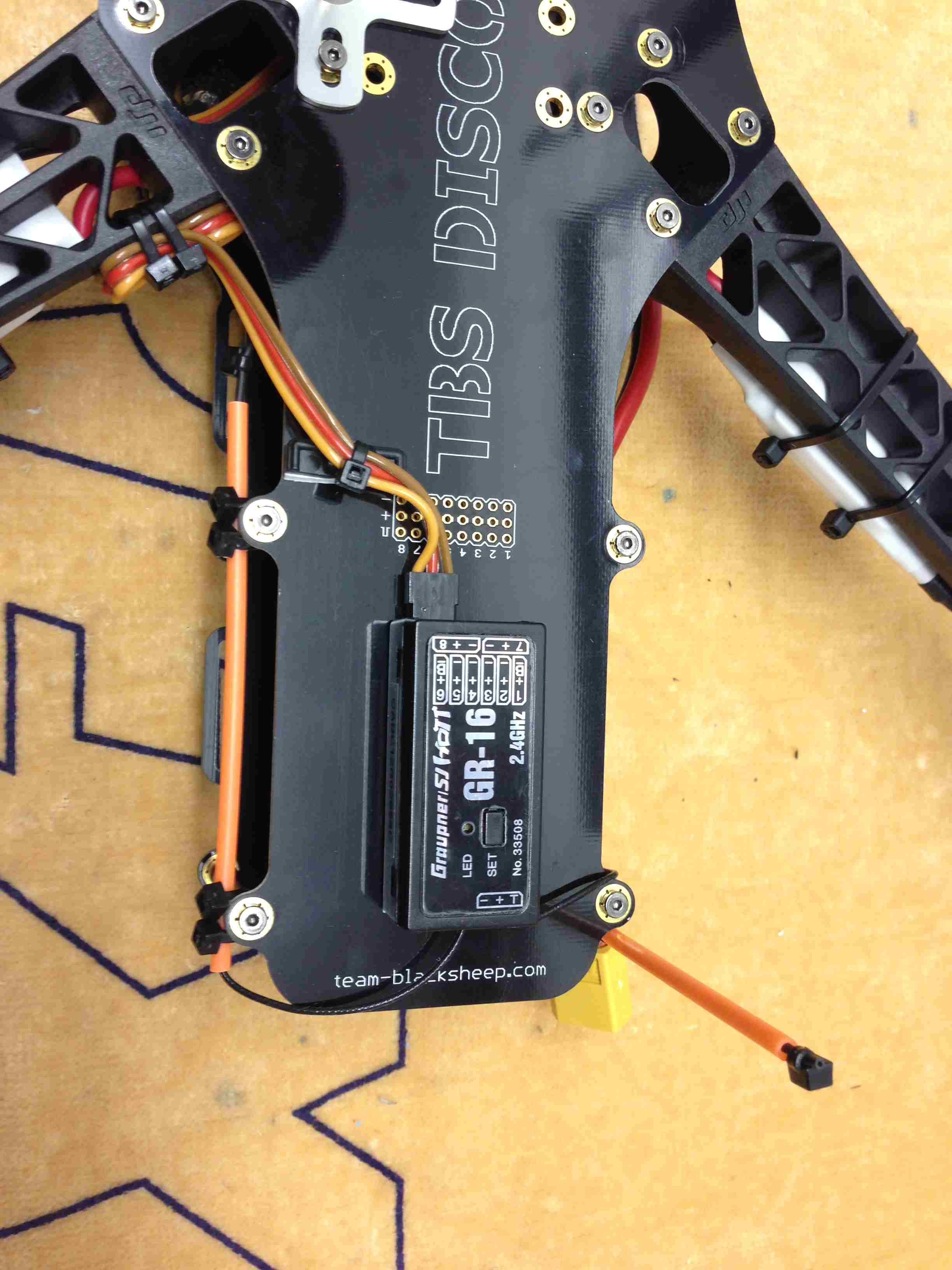

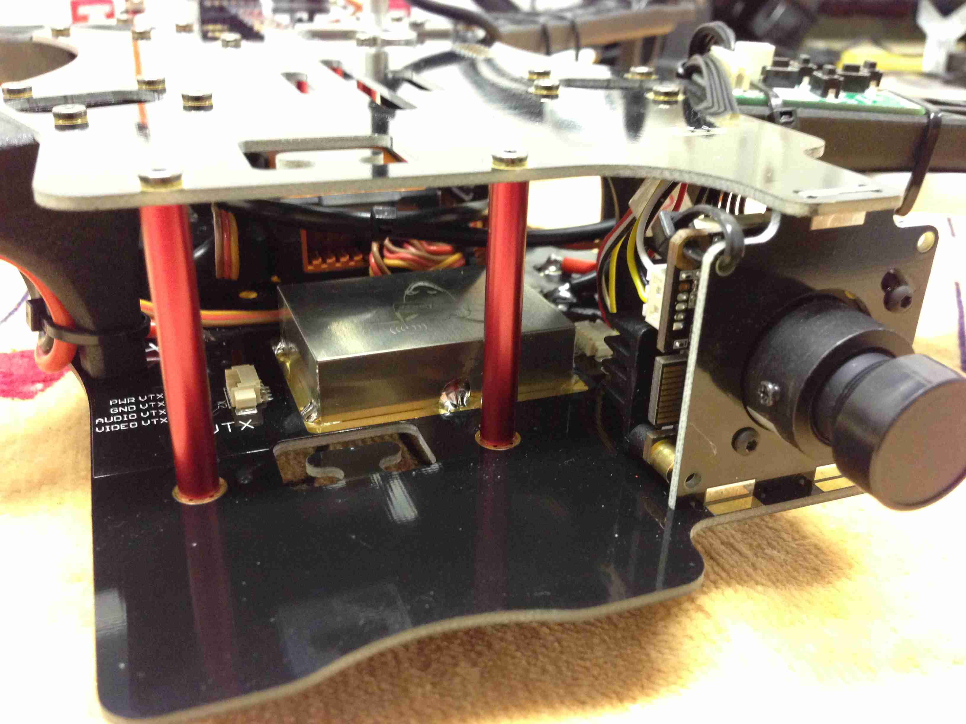

gestern hab ich meinen Discovery soweit fertiggestellt :mrgreen:
Es fehlen allerdings noch die Komponenten für die FPV-Übertragung. Nur die TBS69 Cam hab ich schon mal eingebaut, um den Schwerpunkt nach "vorne" zu bekommen.
Die Sache mit dem Schwerpunkt ist überhaupt ein kleines Problem, wie ich bemerkt habe (wurde ja auch schon mehrfach berichtet)
Ich wollte eigentlich einen SLS 4000er mit 4S einsetzen, der wiegt aber 454gr... Zusätzlich ist es bei der NAZA V2 so, daß die Stecker für die PMU und die LED recht groß sind und ich deshalb den LiPo nicht ganz soweit einschieben kann...
Wie ist das mit dem Schwerpunkt...ist es sehr wichtig, den genauestens auszutarieren, oder kann die NAZA da viel ausgleichen? Eigentlich könnten die hinteren Rotoren ja mit etwas mehr Auftrieb einen nicht ganz mittig liegenden Schwerpunkt korrigieren...oder sehe ich das falsch?
Hier noch ein paar Bildchen:
Hier sieht man die Stecker, die verhindern, daß ich den LiPo (noch) weiter einschieben kann:
Die TBS 69 FPV-Cam:
...und der Empfänger - über Summensignal an die NAZA gekoppelt:
