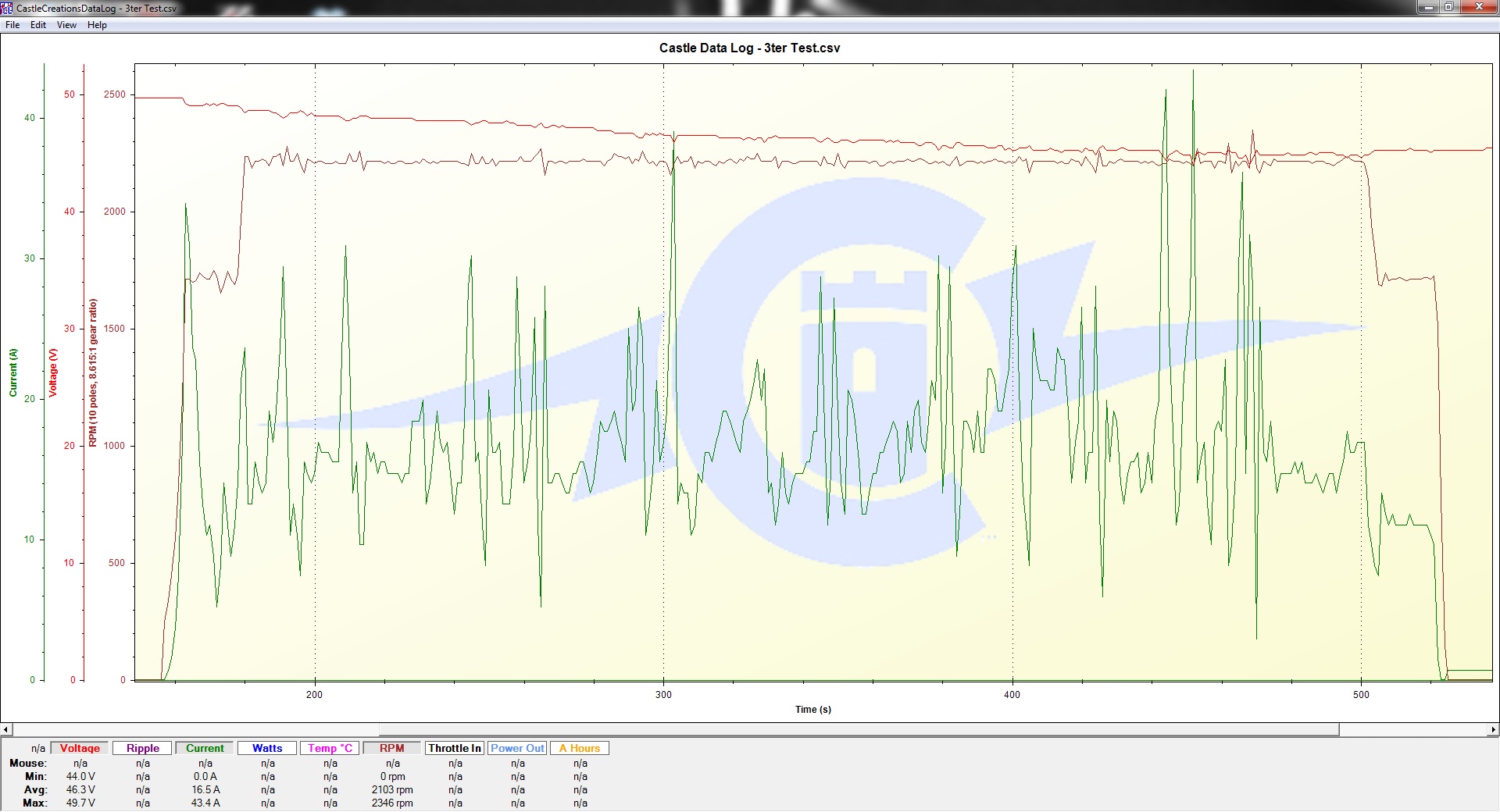

Ich habe heute mal nen Rundflug mit paar Turns und Loops gemacht und denn Regler ausgelesen wollte mal fragen was ihr von den Werten haltet.
Nach dem Flug war der Motor ordentlich heiß... mhh ich hoffe das es normal ist.

Was ist für dich denn heiss? ( ps: ein einfacher IR-Temperaturmesser kostet 10€).
1900 Watt Spitze finde ich jetzt nicht so doll.
Warm wird der Motor schon, da solltest du dir keine Sorgen machen. Aber zur genauen Analyse solltest du die Temperatur messen können, denn "heiss" ist leider so relativ.
60-70°C sind je nach Wetter und Flugstil durchaus normal, und das kann einem schon sehr heiss vorkommen wenn man kalte Finger hat.

"1900 Watt Spitze finde ich jetzt nicht so doll."

Na ich meine, 1900Watt sind keine übergroße Leistung für den Motor, also er ist nicht überbelastet. Auch die durchschnittslast ist nicht zu hoch.
Demnach sollte er nicht ZU heiss werden.
