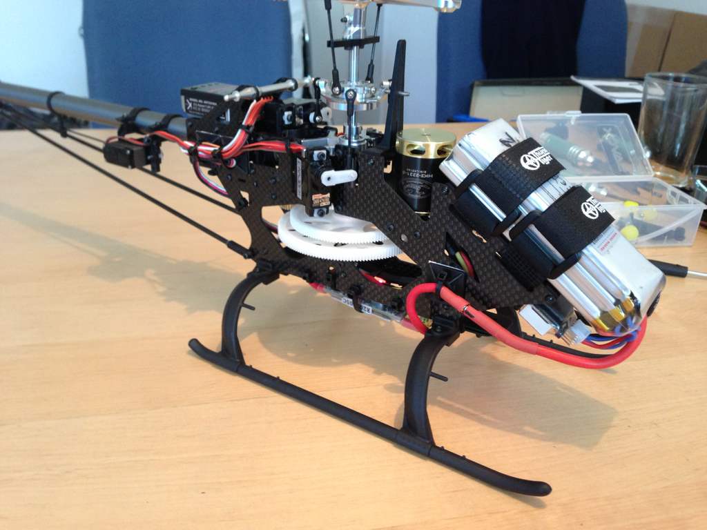

Fertig, Motor passt 1A, Servos musste ich Distanzscheiben unterlegen.
Erstschweben war sehr vielversprechend. Leider wegen heftigen Wind nicht mehr möglich. Morgen wird er dann auf Herz und Nieren geprüft.

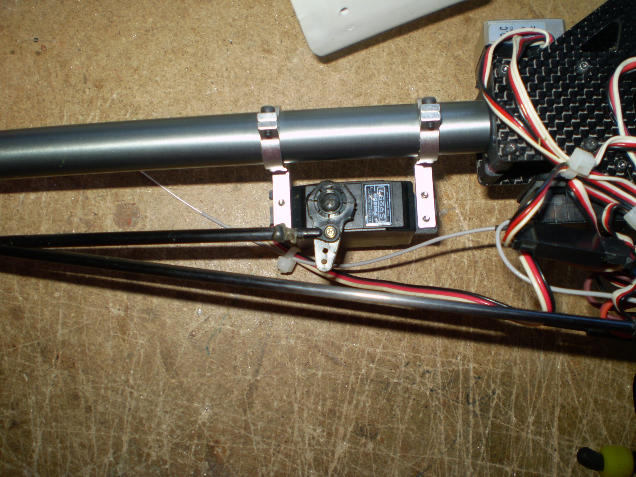

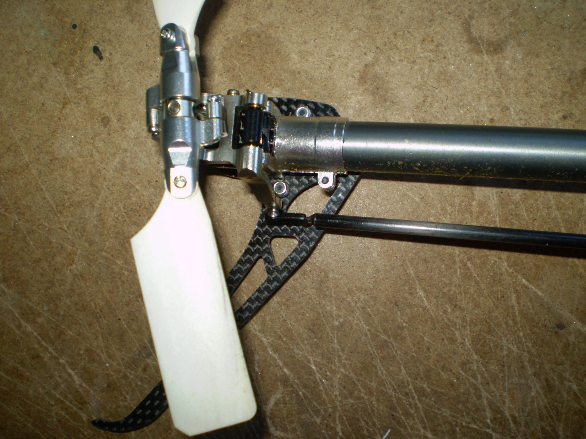

Besorg dir noch ein Carbonröhrchen mit Innendurchmesser 2mm und kleb das auf die Heckanlenkstange fest, die Führungs-Schellen für den Minidraht kannste dann entsorgen. Damit gibts auch keine Heckprobleme mehr, der 1.8er Draht ist einfach zu lüttich und sorgt bei schnellen Heckmanövern für ein wobbelndes Heck. Mach ich seit dem v1 bei jedem, hat sich bewährt.
#10 Re: Mini Titan V2 Starrantrieb - Aubautipps
danke für den tipp. kannst du mir ein foto machen wie das genau bei dir aussieht.
#11 Re: Mini Titan V2 Starrantrieb - Aubautipps
no prob, aber was soll daran noch zu erklären sein ?
- P4050003.JPG (783.26 KiB) 2528 mal betrachtet
- P4050004.JPG (774.85 KiB) 2528 mal betrachtet
#12 Re: Mini Titan V2 Starrantrieb - Aubautipps
super danke, ja so hab ich mir das eh gedacht war mir aber nicht sicher. und Führung hast du echt keine? mhh.... vielleicht bastel ich mir sicherheitshalber doch eine Führung.
#13 Re: Mini Titan V2 Starrantrieb - Aubautipps
überflüssig bei der länge, hat eigentlich niemand dran, zumindest wär es mir neu
#14 Re: Mini Titan V2 Starrantrieb - Aubautipps
so, heute war der richtige erstflug mit dem kleinen. leider bricht bei mir bei pitchpumps das heck schon sehr extrem aus. ich werde jetzt echt mal das carbonstäbchen verbauen. vielleicht hilft es ja.
auch bin ich am überlegen ob ein stärkerer heckservo abhilfe schafft. ich habe derzeit den graubner DES 477B am Heck. ich sehe auch gerade, dass du entgegen der Anleitung mit dem kugelkopf weiter nach innen gerückt bist beim Servohorn, oder täuscht das und du hast die 10,5mm. so kann ich auf jeden fall nicht fliegen. da werden 3D figuren unmöglich.
#15 Re: Mini Titan V2 Starrantrieb - Aubautipps
Beim Futaba 9257 am LTG2100 krieg ich keine vernünftige Heckempfindlichkeit hin wenn ich weiter außen montiere, ohne das schwingt und was man auf dem Bild nicht sieht ist das ich eine Bohrung seitlich versetzt zwischen die Orginalbohrungen des Horns gesetzt habe, weil ich die Auflösung nicht zu sehr schrotten wollte. Klappt so für meine Verhältnisse sehr gut, mußte die Drehrate des Gyro auf ca. 60% reduzieren da es sonst bei schnellen Stopps nachschwingt.
Und : nix Carbonstäbchen - Carbon-Rohr ! Das kommt einfach über die Orginal-Stange drüber. Vorher etwas Epoxy aufpinseln und dann drüberschieben, trocken lassen, fertig.
