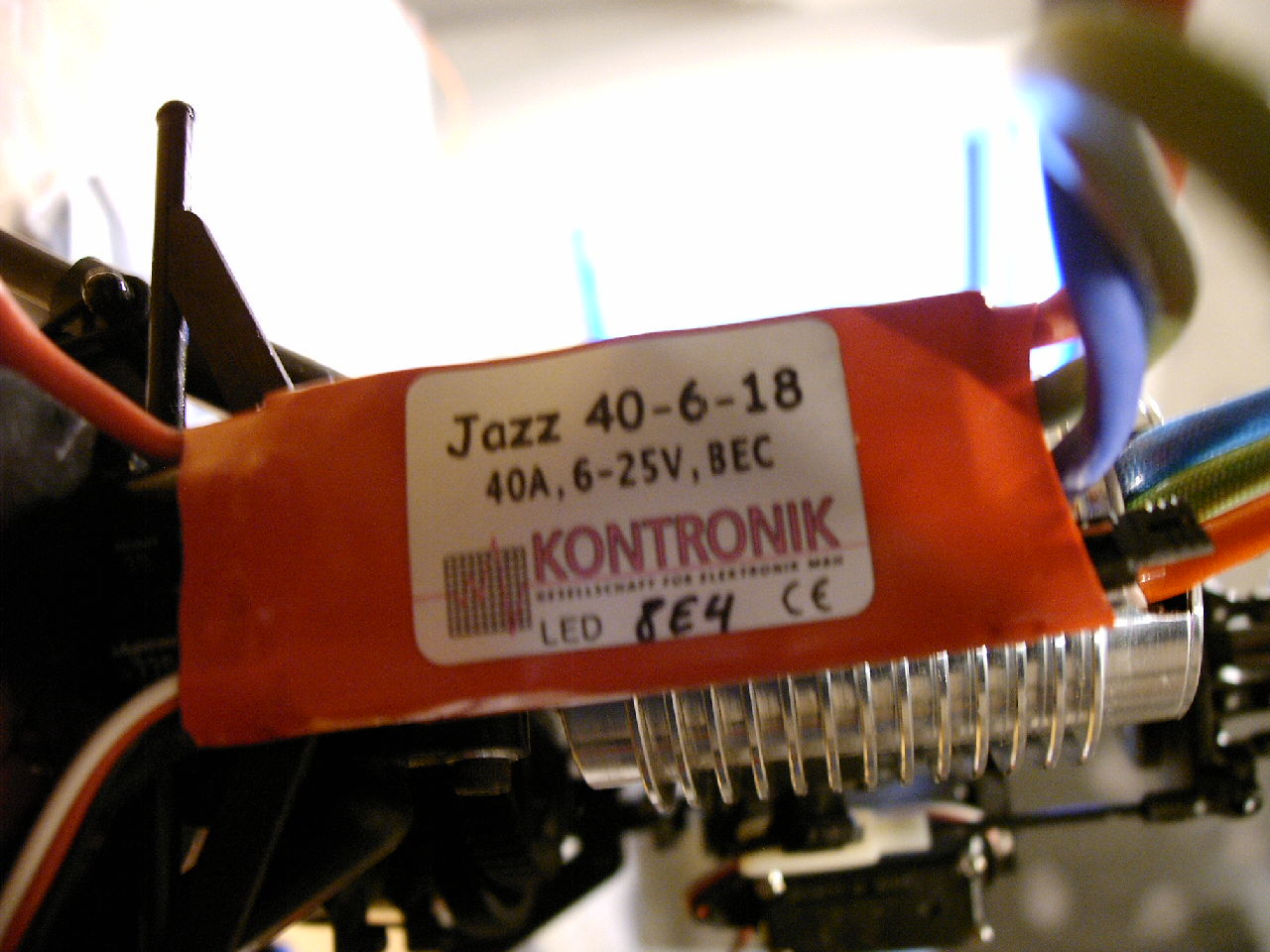

Das Zauberwort, ohne Empfängerakku heißt... BEC :shock:

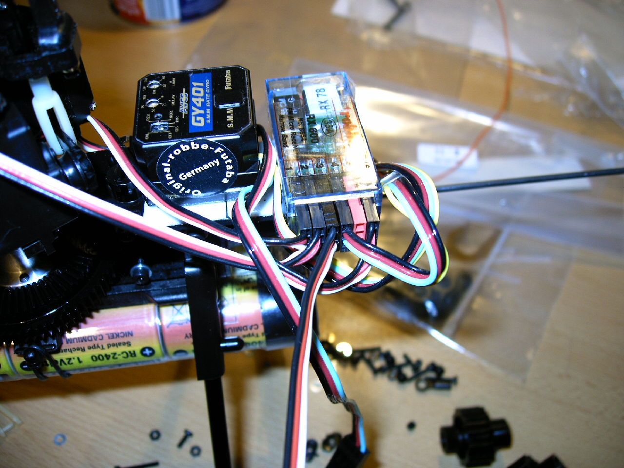

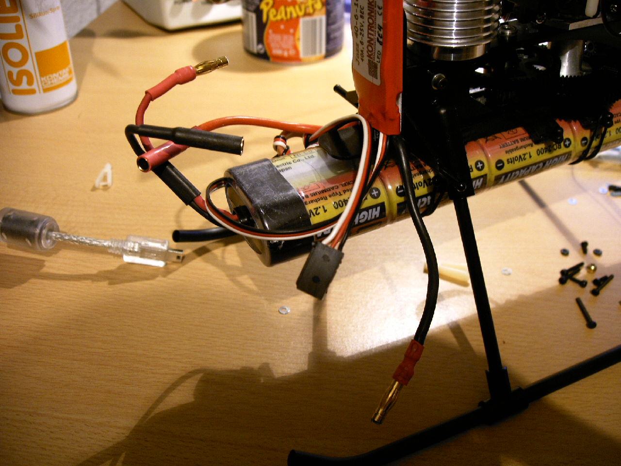

Schau mal an deinem Empfänger. Da gibt es bestimmt ein 'Servokabel' das du nach Anleitung eingestöbselt hast. Wenn dein Regler nun ein BEC hat, wird darüber, so bald du den 'Hauptakku' angestöpselt hast, der Empfänger mit Strom versorgt.

Ich hab ein paar Bilder dazu, wenn du magst, schick ich sie per Mail...

PS auf dem Regler steht das BEC neben Strom und Spannungsangabe... das ist also ein Regler MIT BEC... :D :shock:
