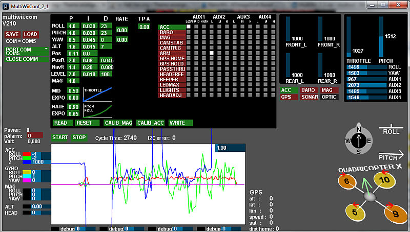

So, alle Laufrichtungen gepüft
Board mit Lipo versorgt und neu verlötet
Eprom gelöscht ( Danke VoBo und Tillman, den Tipp konnte ich auch gut gebrauchen
MultiWii frisch aufgespielt und.....
....das gleiche verhalten wie vorher
Wennn die Motoren laufen sieht man in der GUI das der ACC Z und abwechselnd ACC Pitch bis auf Anschlag 1000 gehen
Kann das mit zu starken Motorvibrationen zusammenhängen? Mich wunderts nur das der ACC Roll davon unbeeindrukt bleibt

Basti, was passiert, wenn Du während dessen den Finger aufs NanoWii drückst? Beruhigt das? Wenn ich das richtig erkenne, hast Du Gummidämpfer zwischen NanoWii und Rahmen. Tausch die gegen Nylonbolzen aus.

also, wenn ich acc nicht kalibriert hab sieht das bei mir auch so aus....Basti 205 hat geschrieben: Wennn die Motoren laufen sieht man in der GUI das der ACC Z und abwechselnd ACC Pitch bis auf Anschlag 1000 gehen

Das NanoWii sitzt auf PVC Hülsen also stramm mit dem Chassis verbunden, vielleicht sollte ich es doch mal etwas weicher lagern
Der Copter stand im Lauf auf dem Boden ohne Props. Nach erneutem restart hängt der ACC Z Wert immernoch auf 1000

sind DAS?? die linien wenn dein copter an ist??? also wenn das so ist, dann ist da was gewaltig unrund...

Ich habe das Board jetzt mal mit Silikonschlauch festgemacht. Isolierung von 2,5ccm² Litze geht für M2 schrauben ganz gut. Vibs sind auch weniger in der GUI, aber auf einen Schlag haut derACC Z Wert auf 1000 und bleibt da.

Tja, was soll ich sagen, mit den SilikonIsolierungsdämpfern fliegt er sogar ohne Lowpasfilter
Solls wirklich nur an den Vibs gelegen haben? Da hab ich wohl das neue NanoWii zu früh gekauft
Obwohl mir der plötzlich auf Anschlag gehende ACC Z Wert noch etwas sorgen macht

Genau so sieht bei mir bei allen Boards der Acc-Wert der Z-Achse (!) aus, solange der Acc nicht über die GUI einmal kalibriert wurde. Und das hat nix mit der Trimmung zu tun, die wir schon ansprachen. Klick einfach mal auf "Calib Acc" und schau ob sich was tut. Wenn nicht, ist entweder die MPU6050 wrack oder hat an einem Pin keinen Kontakt, dann wird der Sensorwert nicht ausgelesen sondern irgendein "Schrott".
#14922 Re: Der WII-Copter ( Selbstbau-Projekt )
Den ACC hab ich schon gefühlte 100 mal kalibriert immer wenn er auf 1000 hängen bleibt kann man ihn nur mit kalibrieren wieder runter holen. Der Wert bleibt auch nach einem neustart auf 1000 stehen. Also doch ein Fall zur Reklamation?
