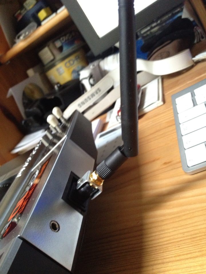

#74 Re: Spektrum DX10T Erfahrungs und Laberthread
ich fliege seit ca. 3 Monate mit der DX10t. Nach anfänglichen Schwierigkeiten mit ein nicht funktionierendes Display, was kostenlos und schnell von HH ausgetauscht wurde, bin ich mit dem Sender äusserst zufrieden. Die Knüppel mit den Tastern sind der Hit. Ich kann diese dünnen, kurzen Dinger die z.B. auf meiner DX7 drauf sind, nicht wirklich ab. DIe Taster benutze ich z.B. um Videorecorder und Fotofunktion zu steuern.
@SatSepp
Ich habe übrigens fast den gleichen Umbau durchgeführt, um die Sendeleistung zu optimieren. Mit der serienmässigen Antenne hatte ich bei meinem umgebauten FPV T-Rex 450 SE v2 mit AR7000 + 1 Sat, bei ca. 1,2km schon erste Probleme mit Failsafe, wenn ich mit dem Sender nicht ganz genau in die Flugrichtung gedreht war (Antenne natürlich nach unten zeigend). Ich habe eine RP-SMA Einbaubuchse in das innere Röhrchen der die Serienant beinhaltet, mit einem Alustreifen fixiert. Daran kann ich eine kleine 2dbi Antenne dran schrauben und auch wegklappen, sowie die grosse 9dbi Antenne.
Naja, für richtiges longrange habe ich auch Kabel und Stromversorgung 12v aus dem Sender für ein EZUHF tx integriert.
@SatSepp
- 935974_730952703587466_978837247_n.jpg (93.13 KiB) 3381 mal betrachtet

Im Jet ist ein 6 Kanal DSM-X Carbonempfänger drinnen, eine Antenne seitlich nach oben aus dem Rumpf, die andere unten unter einer Tragfläche ebefalls im freien.
Auch Messungen bei Kollegen bzw. mit Kunstflugmodellen von mir jeweils um die 20-50 Fails und das bei maximal 150 Metern Entfernung.
Den Jet fliege ich bis ca. 300 Meter weg, und das teilweise im Tiefflug über die Wiesen.
Bei den reichweitentests schnitt die Originalantenne übrigens deutlich besser als wie die W-Lan Antenne ab!
Bei 40 Metern Entfernung begannen mit der W-Land die Fails zu zählen, bei der original nur sehr vereinzelte Fails.
Und beim umdrehen, also durch mich durch, bei jeder Antenne Fails am laufenden Band aber keine Holds bei 40 Meter Entfernung.
Und bei dem Jet hatte ich auch schon 2 Holds, siehe: http://www.youtube.com/watch?v=kCG7wPZsptI
Und der crash bei dem Segler: http://www.youtube.com/watch?v=oC0kVrXV8ns
Sicherlich machte ich beim Segler dann einen Steuerfehler (Höhe + Querruder) als das HOLD vorbei war, aber in dieser mickrigen Entfernung hätte es kein Hold geben dürfen, beide Carbonempfänger Antennen sind aus dem Rumpf geführt. der Empfänger weit hinter dem lipo, das ESC unter dem lipo.
Bevor es mir ein teueres Modell kostet, oder sogar jemand verletzt wird wechsle ich
. Ich wollte mir Jeti ansehen, scheint ja absolut super verarbeitet zu sein, leider scheint das für größere Entfernungen und FPV schlechter als wie Spektrum zu sein, siehe auch: http://fpv-treff.de/viewtopic.php?f=23&t=3313
Aber FR-SKY soll angeblich einen Pultsender in der Pipeline haben, Preise deutlich niedriger als wie Spektrum und das mit deutlich mehr Sicherheit und Reichweite und auch einem Modellmatch das dort halt anders heißt.
Sofern ich 50% für meine Spektrum Sachen bekomme kostet mich der Wechsel vermutlich vermutlich garnichts, und habe Telemetrie die auch funktioniert (also mit Stromverbrauch) zusätzlich geschenkt dabei, habe auch eine RSSI Anzeige für FPV usw.
Sepp
