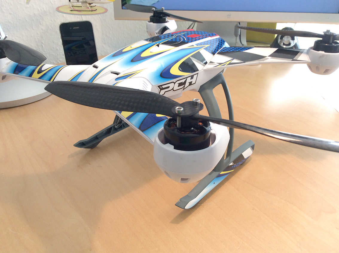

#56 Re: Blade 350 QX
Diese sind es jetzt geworden: CFK Propeller 8x4,5 für Multikopter li & re (2), Art.Nr.: CF8045
Leistung im Überfluss, geht ab wie Schmitz's Katze. Mal sehen ob die Regler das lange durchhalten. Flugzeit ist geblieben. Aus dem Schwebeflug Gas-Knüppel auf Anschlag fängt er an leicht zu driften. Ich bleibe jetzt bei diesen.
Davorin
Davorin
#57 Re: Blade 350 QX
Ein kurzer Endstand...
Die Propeller sind es nach wie vor, allerdings gehen diese auch ohne Adapter. Die Bohrung muss leicht aufgerieben werden und die Befestigungsschrauben sind nur sehr leicht angezogen. Die Klemmung ist so gut, dass da nichts verrutscht. Das Driften ist komplett weg, bei Vollgas geht er kerzengerade hoch und ist etwas agiler. Das Gimbal ist jetzt 160 g -> Carbon-Teile. Super, längere Flugzeit und deutlich wendiger.
Davorin
Davorin
