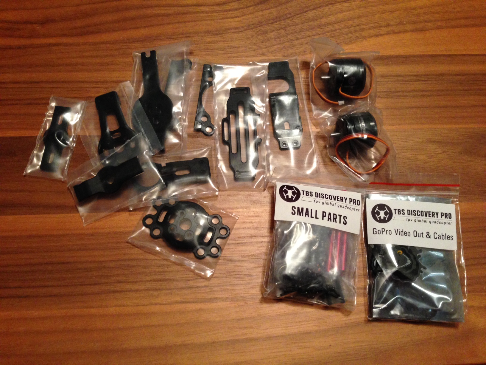

Klar - hab hier einmal ein paar Fotos vom Inhalt des schwarzen Schächtelchens gemacht
Preislich 599$ + Einfuhrumsatzsteuer und Zoll. Direkt von TBS. War aus dem zweiten Batch. Im Moment wird der 3´te Batch aufgelegt.
- Die Bauteile für den Brushless-Gimbal
- Foto 5.JPG (730.31 KiB) 2748 mal betrachtet
- Foto 4.JPG (553.6 KiB) 2746 mal betrachtet
- Foto 3.JPG (721.57 KiB) 2746 mal betrachtet
- Die Frames mit der Gimbal-Elektronik und dem TBS-Core
- Foto 2.JPG (671.57 KiB) 2746 mal betrachtet
- Lieferumfang:
- Foto 1.JPG (752.58 KiB) 2746 mal betrachtet

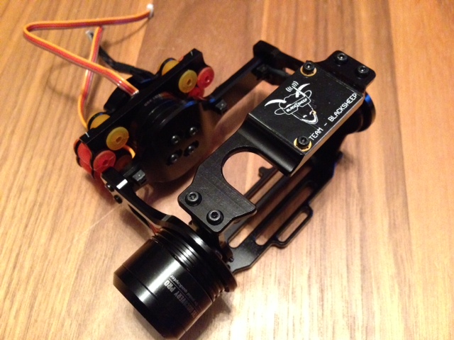

So...der Gimbal ist schonmal fertig
- TPS Discovery PRO Gimbal
- Foto.JPG (127.21 KiB) 2741 mal betrachtet
