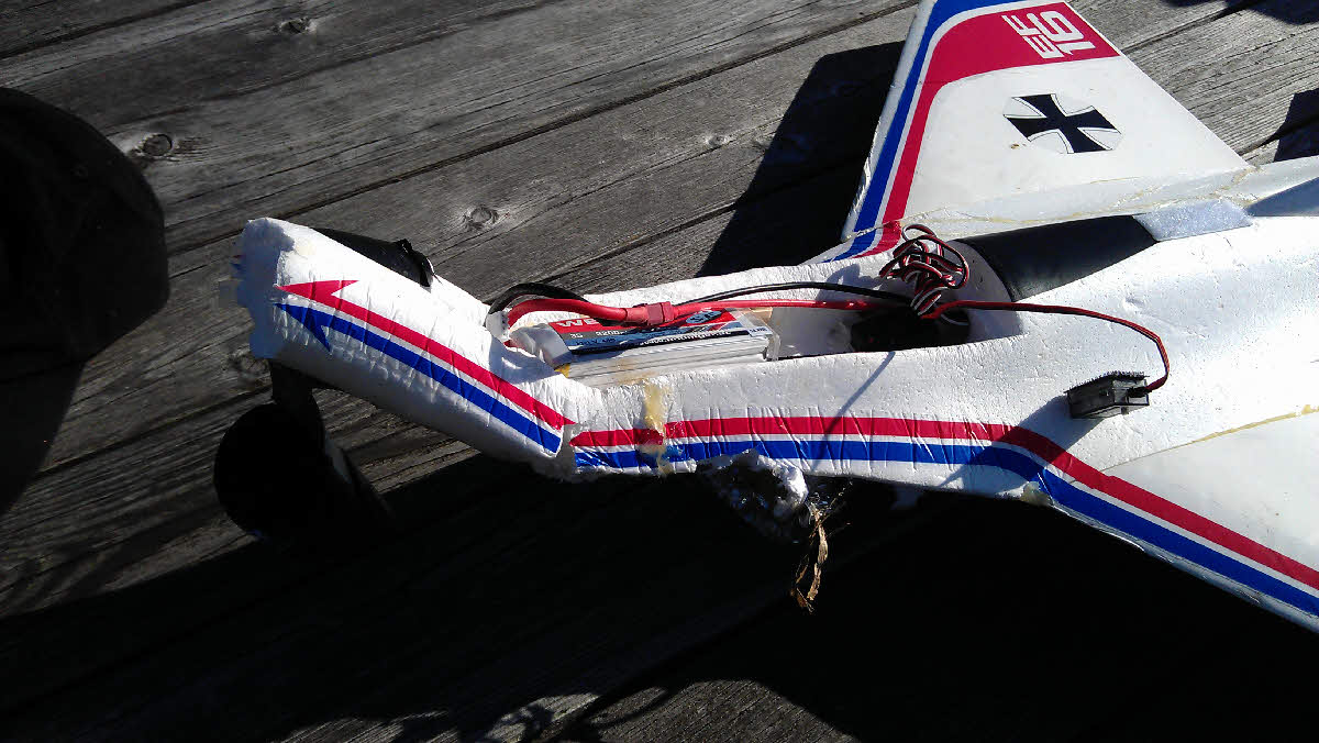

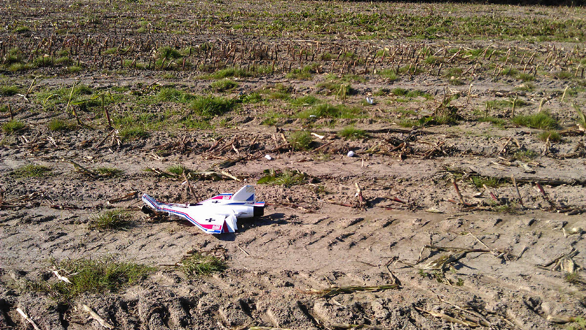

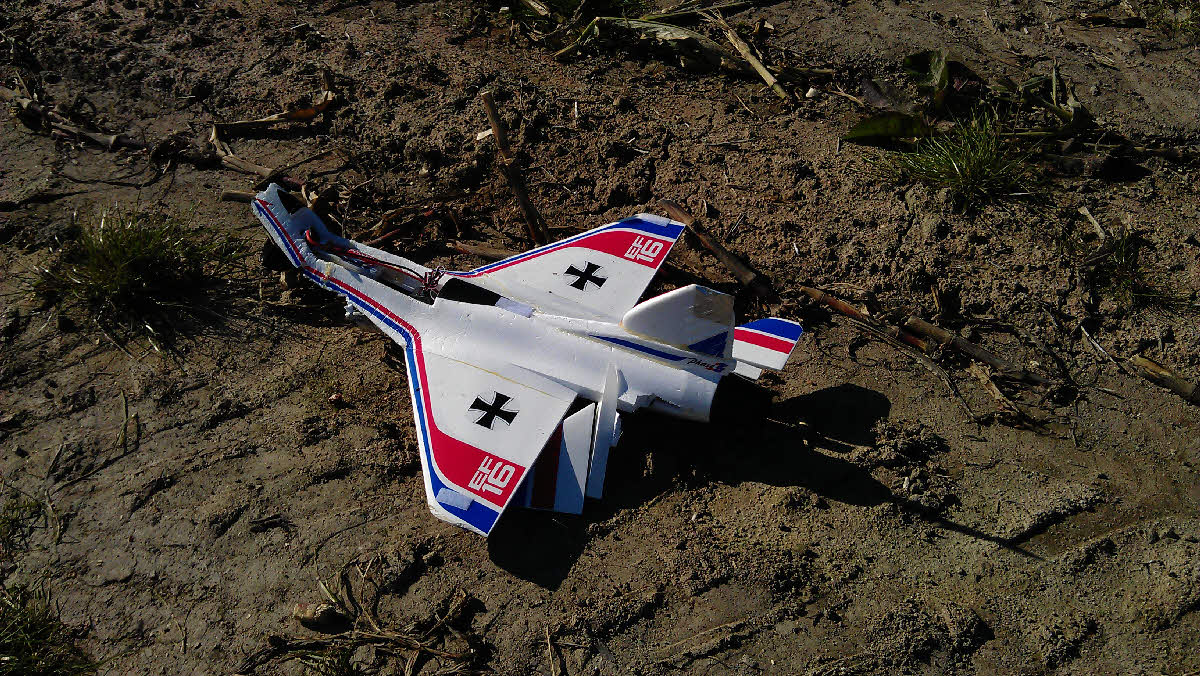

Und zuvor war das mit meinem Jet passiert, Hold beim wenden

#88 Re: Spektrum DX10T Erfahrungs und Laberthread
Aua!
Was war denn für ein Empfänger drin als du so unsanft runtergekommen bist?
Wenn ein Empfänger mit einem Satellit verwendet wird (z.B. AR8000) sollte der Satellit auch angeschlossen werden. Der AR8000 funzt zwar auch ohne den Sat, hat dann aber meistens mächtig Fehler.
Bei den Empfängern mit zwei (oder mehr) Satelliten müssen mindestens zwei angeschlossen sein damit der überhaupt was tut.
aBUGSworstnightmare
aBUGSworstnightmare
#89 Re: Spektrum DX10T Erfahrungs und Laberthread
Tilo das ist wirklich Interessant, anscheinend waren die im Nahbereich schon mit Problemen bei Jeti?
Interessant wäre dabei dann die Antennenverlegung etc.
Aber Jeti war auch bei den eingetragenen Systemen am häufigsten.
In der F16 werkelte ein AR600X, beide Antennen sauber aus dem Rumpf geführt, eine links nach oben, die andere rechts unter der Tragfläche.
Sepp
Sepp
