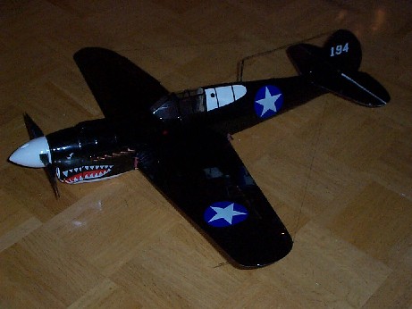

HI René
Ich tüftel grad na einem sehr ähnlichen Projekt rum.
Die Guillows P40 soll mit 3S 2000er Kokam´s fliegen.
Wiegt etwa 370g und als Motor hab ich einen Hacker 20-20L
neu gewickelt.. Der macht jetzt etwa 30A bei rund 2000 Umin-V.
Als Schraube hab ich auch an 8x4.3 gedacht weil das optisch am besten passt und etwa der Leistung des Motors entspricht.
Leider ist die orange GWS latte irgendwie zu weich und bekommt bei mehr als 70% Gas heftig das flattern
muss mal sehen ob ich nachher nen Cam Speed Prop oder so in der größe bekomm?!

- P 40.jpg (35.59 KiB) 549 mal betrachtet

Hallo Basti,
nimm halt mal eine APC ThinElektro 8x6, die haben ab ca 70W Wellenleistung einen wesentlich besseren Wirkungsgrad als die GWS-Dinger. (und sind "dezent hellgrau"...
@rene:
hatte mal eione Guillows-Mustang bei umrum 300-320g, Motor war ein selbstbau-doppelwhopper CDR. Du solltest bei den 80cm-SW-Balsa-Guillows auch so in der Gewichtsklasse bleiben, sonst fliegen die längst nicht mehr schön.
Prop idealerweise eine 8x6 (oder je nach Motor 9x6) APC ThinElektro an einem 80-120W-Motor mit umrum 1000UPM/V.
Warbirds können ja nicht tourquen!
Ein wesentlicher Faktor zum Gewichtsparen: Icarex Drachenseide statt Oracover - macht statt ca 60gr/m² nur ca 35 (mit Farbe) und ist VIEL stabiler. Kurzanleitung bei mir im Shöpple (www-knopf).
Grüsse Wolfgang

ich glaube, mit der 8x3,4 das wird nix. Da wird zuvile W in Schub umgesetzt - der warbird braucht aber eher Speed. Bei dem Rumpf wird eine 7x5 zu klein, und ob der 5er Stator für eine 8x6 reicht? Mit nem doppelten Stator sicher.
Achso, eh ich's vergesse: der 2000er Kokam ist völlig überdimensioniert und VIEL zu schwer. Nimm lieber einen 910er, mit seinen 13A Dauer reicht der völlig und wiegt nur die Hälfte.
Grüsse Wolfgang
