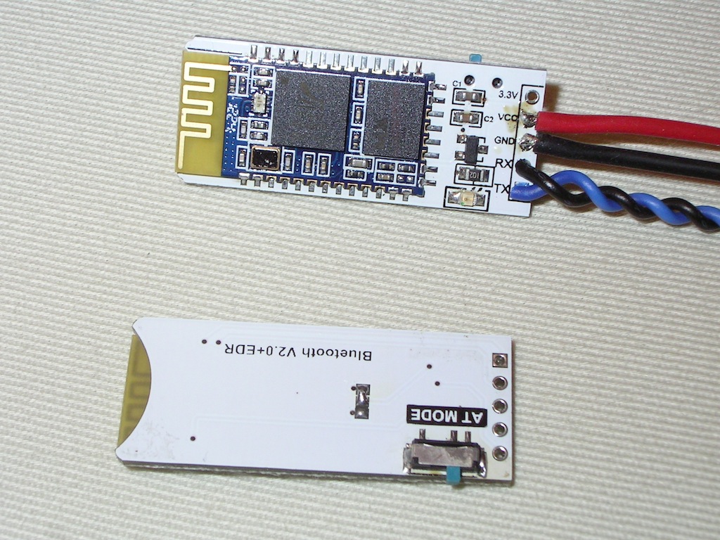

da ich die NAZE32 mittels Android-App konfigurieren will hab' ich mir einige Bluetooth Module (und einige OLEDs) beim China-Mann bestellt. Konkret handelt es sich dabei um diesen Artikel: http://www.wide.hk/products.php?product ... ART-serial.
Als die Teile dann angekommen sind waren es - für jemand der es öfter mit Chinesen zu tun hat keine Überraschung - doch andere! Also, da die Doku auf der Webseite für die Tonne ist hier einige Infos zu den Modulen. Könnte ja sein dass der ein oder andere von euch auch solche in die Finger bekommt!
Jörg
Kurzinfo:
So sehen die Teile aus die ich gekommen habe; passen eigentlich ganz gut zur Rev4 und Rev5 (Modul ist purple, Carrier Board ist weiß).
Schickes Design in Purple und weiß --> passt 'farblich' sowohl zur Rev4 als auch Rev5
Der Schiebeschalter auf der Unterseite dient dazu um zwischen AT-Modus (z.B. um die Parameter einzustellen) und Normal-Modus zu wechseln. Auf dem Bild steht er beim unteren Modul im AT-Modus!
Bluetooth-Module gibt es wie Sand am Meer; oftmals sehen sie sogar gleich aus, verwenden aber unterschiedliche Firmware Versionen. Bei meinen Modulen handelt es sich um die HC-05 Firmware. Diese verwendet andere AT-Befehle als die HC-06 die in vielen Beiträgen beschrieben wird (z.B. hier http://lazyzero.de/modellbau/multiwii/bluetooth).
Damit das Bluetooth-Modul an der NAZE32 genutzt werden kann sind die Kommunikationsparameter entsprechend einzustellen. Im Lieferzustand steht das Modul auf 9600 Baud.
Um die Parameter zu ändern habe ich den Serial-Monitor der Arduino-Toolchain (TOOLS-->SERIAL MONITOR) und einen Sparkfun FTDI-Adapter verwendet. Beachtet die Einstellungen bezüglich CR und LF! Unter 38400 Baud hat das Modul nicht reagiert (obwohl es auf 9600 Baud läuft. Wieso? Keine Ahnung ;-)).
Anschlussbelegung ist wie folgt:
TX --> RX
RX --> TX
VCC --> 5V
GND --> GND
Die 3V3 sind der Ausgang des LDO vom BT-Modul.

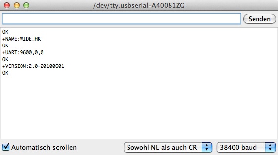

Hier die verwendeten AT-Commands:
AT --> liefert OK falls das Modul antwortet --> die Kommunikation zwischen Terminal und BT funktioniert
AT+NAME? --> liefert den Namen des Moduls --> WIDE_HK (Default)
AT+UART? --> liefert die Baudrate, Parity, Stopbits -- 9600,0,0 (Default)
AT+VERSION? --> Infos zur Versionsnummer
Im Lieferzustand liefert das Modul die nachstehende Antwort.
Default Parameter des WIDE HK Bluetooth Moduls.

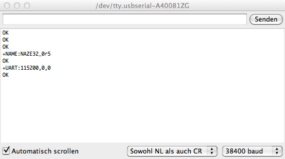

Jetzt ändere ich den Namen unter dem das BT-Modul sichtbar ist, sowie die Baudrate.
AT
AT+NAME=NAZE32_0r5
AT+UART=115200,0,0
AT+NAME?
AT+UART?
Die beiden letzten Befehle dienen dazu das Ergebnis zu überprüfen. Im Terminal sieht das dann wie folgt aus:
Terminalwindow nachdem die Parameter geändert wurden
Jetzt kann das Modul angeschlossen werden!
