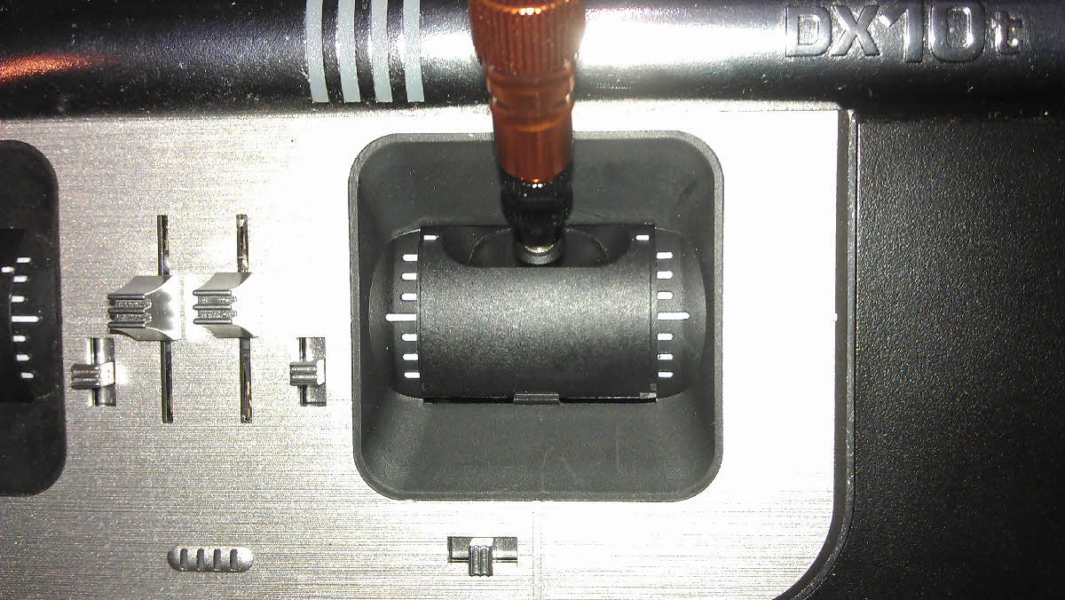

Habe meine DX10 heute wieder bekommen, die Post scheint ja derzeit extrem umherzuwerfen mit den Paketen, ein Knüppel war auf Anschlag überdenht und saß fest, aber ich konnte den wieder lösen.
Es wurde das Mischerboard und das HF-Modul erneuert und er lief nun Tagelang auf dem Prüfstand.

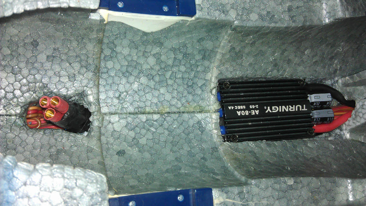

Ich werde wohl mit der Habu mal testen, habe dazu ein TM1000 eingebaut, die Antennen aus dem Schaum rausgeführt.
Habe mir beim testen vom Habu in der Hand gleich mal etwas Haut abgefräst bis auf das Fleisch rein, das geht schon gut los. Ich hatte den Impeller ausgebaut und einen stärkeren Regler in den Ansaugkanal gesetzt, einige Piloten hatten den Habu wegen Reglerausfall versenkt, sowas woltte ich nicht haben, davon hatte ich "Dank" DX10T ja nun mehr als genug.
Der AR600X hatte das Failsafe falsch eingelernt und ging beim testen dann auf Vollgas (den Impeller hatte ich in der Hand) als ich den Sender ausgeschaltet hatte, habe den nochmals eingelernt und nun passte es.
